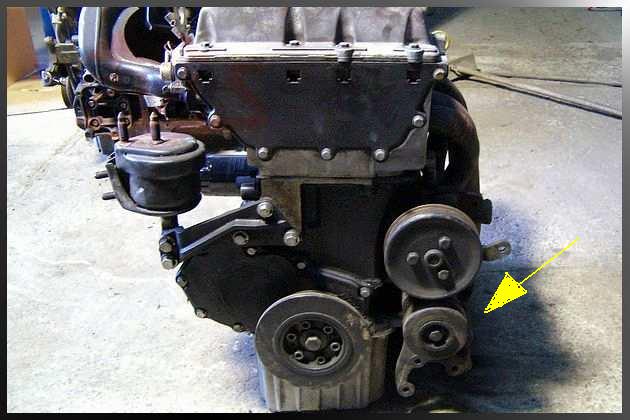

Sprawa jest taka.
Od jakiegoś czasu w moim rs2000 coś mi huczało w okolicach paska klinowego, i nie wiedziałem co zastanawiałem myślałem, słuchałem, może pompa wody, wspomagania , alternator lub napinacz.
I wyjaśniło się samo wczoraj coś zaczęło tłuc się pod maską na szczęście już pod garażem.
Podnoszę maskę i smród troszkę dymu pasek klinowy zmniejszył swoja szerokość do 1/3.
Na szybko obejrzałem i zobaczyłem, że kółko pasowe to napinające nie jest prosto i to pewnie przez ten pieprzony napinacz.
Teraz moje pytania:
1.Jak to naprawić?
2. Jak to wymontować?
3. Ile kosztuje?
Jeżeli ktoś ma jakieś rysunki, schematy, opisy itd. proszę o zamieszczenie.
Proszę też o wszelkie porady i wskazówki.
Poniżej zdjęcie poglądowe z zaznaczona felerną rolką
RS2000 BEZ KLIMATYZACJI

No i masz problem - nowy napinacz tylko oryginalny ( nie ma zamienników) z tego co pamiętam to Mati mi mówił coś o 600 złotych .
Na srodku koła napinacza ( patrz od strony koła jesdnego) masz śrubę , jeśli ją dokręcisz to lekko popukując młodkiem napinacz odciągniesz od paska ; ściągnij pasek a następnie popuść śrubę - napinacz przesunie się do oporu w prawo.
Odkręć całkowicie tą śrubę i wyciąg koło napinacza.
Koło pracuje na łożyskach - jeśli masz dostęp do jakiejś praski to nie powinieneś mieć kłopotów z wytarganiem ich ze środka ; jak je wytargasz to będziesz widział jaki wymiar mają i dokup nowe (najlepiej jakieś Japończyki) ; następnie znów praska zakręcasz przy wozie ; młoteczkiem lekko do tyłu ; pasek wieloklinowy ; i na koniec lekko popuszczasz śrubę - koło pójdzie do przodu i naciągnie pasek.

Niestety zawaliłem sprawę i nie zrobiłem fotek bo miałem rozładowane akumulatory w aparacie jednak
naprawa banalnie prosta (dla jamszoła wręcz prostacka), ale po kolei:
1. odciągasz kółko napinacza kluczem 15 od paska
2. ściągasz stary pasek
3. odkręcasz śrubę trzymającą rolkę napinacza kluczem 15
4. ściągasz kółko/rolkę napinacza i pozostałości łożyska z napinacza
5. zaglądasz i w moim przypadku stwierdzasz z ulgą, że nic prócz łożyska i paska się nie popierniczyło
a mogło oj mogło (nowy napinacz 500-600zł)
6. wybijasz stare łożysko ja użyłem klucza nasadowego 22 bo pasował idealnie
7. bierzesz nowe łożysko i wciskasz w rolkę użyłem imadła deski oraz starego łożyska
8. przykręcasz rolkę do napinacza
9. zakładasz nowy pasek
10. odciągasz napinacz i wciskasz pasek na rolkę napinacza
11. upewniasz się, że pasek jest tam gdzie powinien i równo oraz, że wszystko będzie się kręcić w dobrą stronę
12. odpalasz auto i się cieszysz że już nie huczy
Teraz moja rada jeżeli w twoim RS już zaczęła huczeć rolka napinacza to, WYMIEŃ JEJ ŁOŻYSKO JAK NAJSZYBCIEJ, koszt śmieszny czas operacji około 30 min, bo jak nie wymienisz to może się okazać, że ścięło tulejkę na której siedzi rolka lub coś podobnego a wtedy trzeba kupić napinacz a to już grubsza sprawa. Ja za pasek i łożysko zapłaciłem 80zł i miałem szczęście, że awaria nastąpiła pod garażem bo gdybym zrobił parę km to zapewne rolka ścięła by część napinacza i poleciała w pole.
