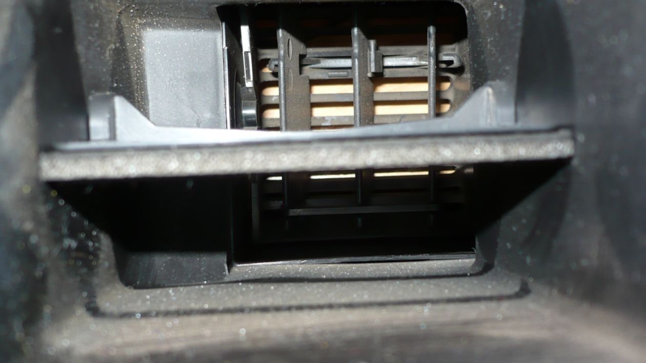

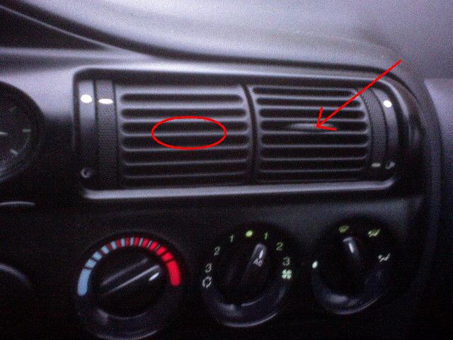

kupiłem autko z zepsutą regulacją kierunku nawiewu i tak pytam czy te kółeczko to ono tylko wylata czy łamie się jakiś zaczep. chciałbym to wiedzieć przed demontażem deski bo może ktoś tak miał i naprawiał to badziejstwo. dwa kółeczka mam wciśnięte i nie moge ustawić kierunku nawiewu na moją facjate i szybe kierowcy.

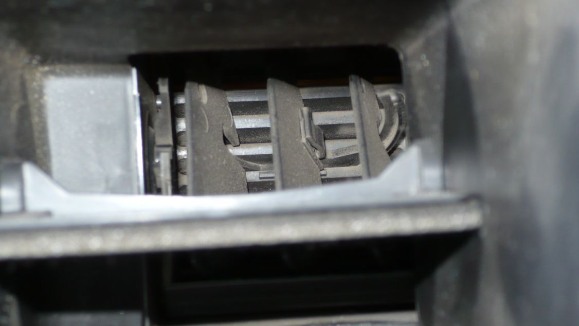

To kółeczko przymocowane jest na zatrzaski do trzech pionowych "skrzydełek" .
Zamieszczam foty widok od środka nawiewu
Posty: 13093
aha czyli jest szansa że jakiś paciulok za mocno kręcił i wylatało. rozkęce i sprawdze. podziękował wielce za fote no i pstryk!
