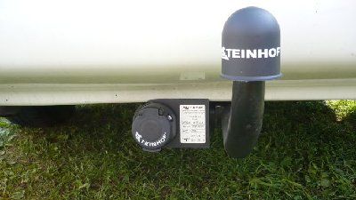

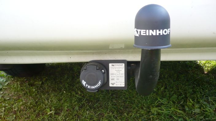

Ja w lipcu zalożyłem sobie taki hak, szukałem na allegro, ale zdecydowałem sie na kupno i montaż na miejscu z gwarancją na 2 lata. Koszt haka: 323zł + wiązka 23 zł + montaż za free czyli wszystko za 348zł. Profesjonalnie zamontowany bez cięcia zderzaka i oczywiście odkręcany (bo to teraz norma) Hak ciągle w użyciu i nie wygląda żeby sie urywał :mrgreen:

Koyot ten wygląda naprawde schludnie, tylko kostke bym jeszcze wrzucil po zderzak i miodzio :mrgreen:
