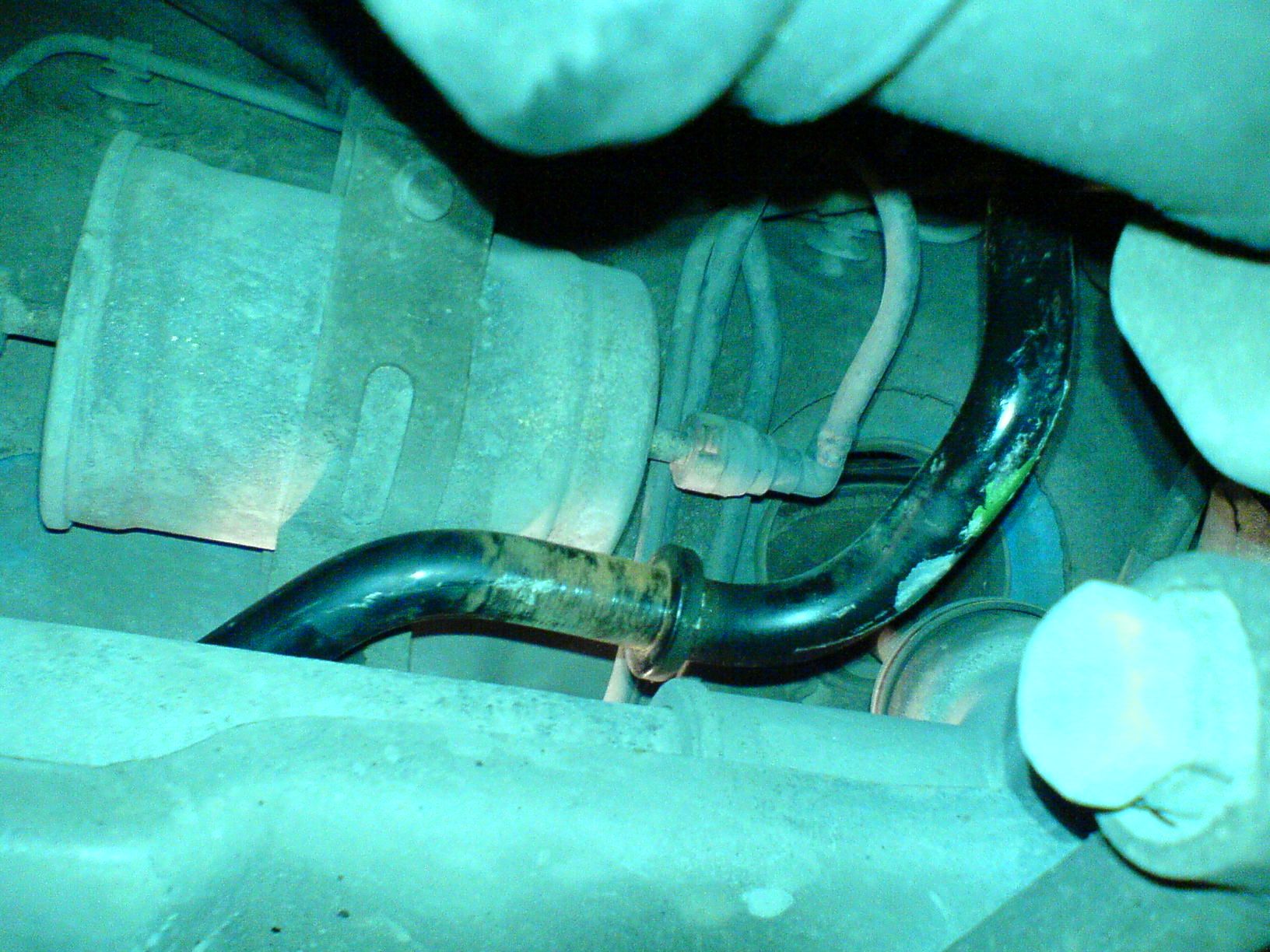

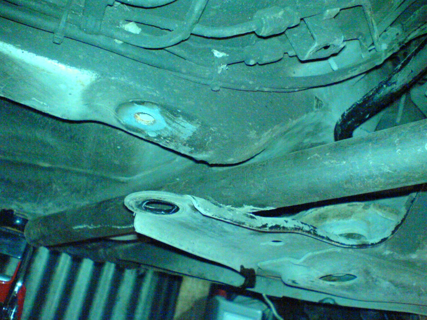

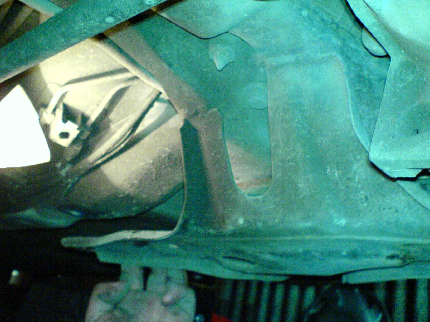

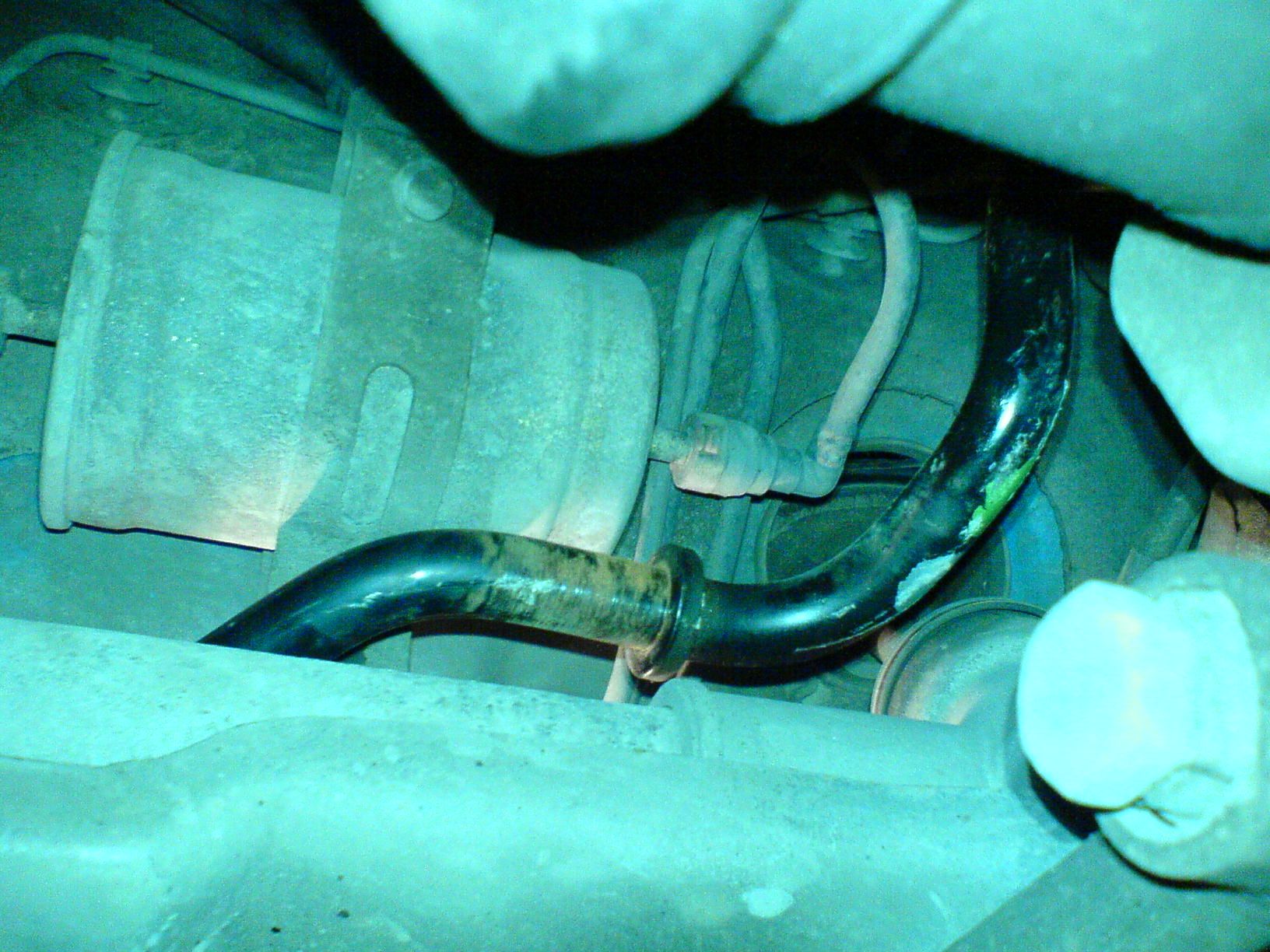

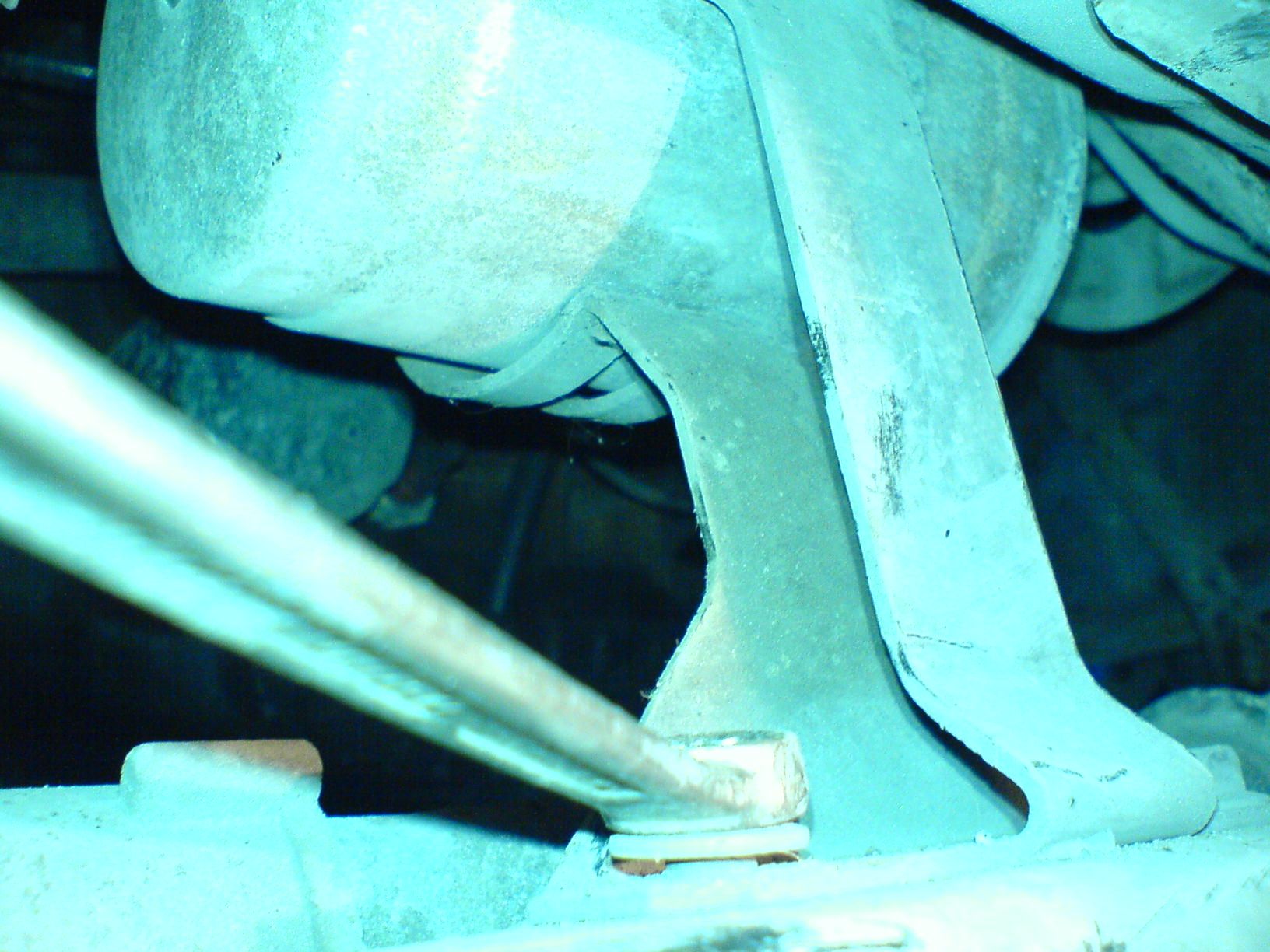

Całą robotę postarałem się zamieścić na fotkach i w opisach do nich.
Dodam,że trzeba jeszcze rozkręcić drążek kolumny kierownicy czego na fotkach nie ma uwiecznionego oraz zdjąć koła.
Fociłem telefonem ale mam nadzieję,że wiele będzie widać.

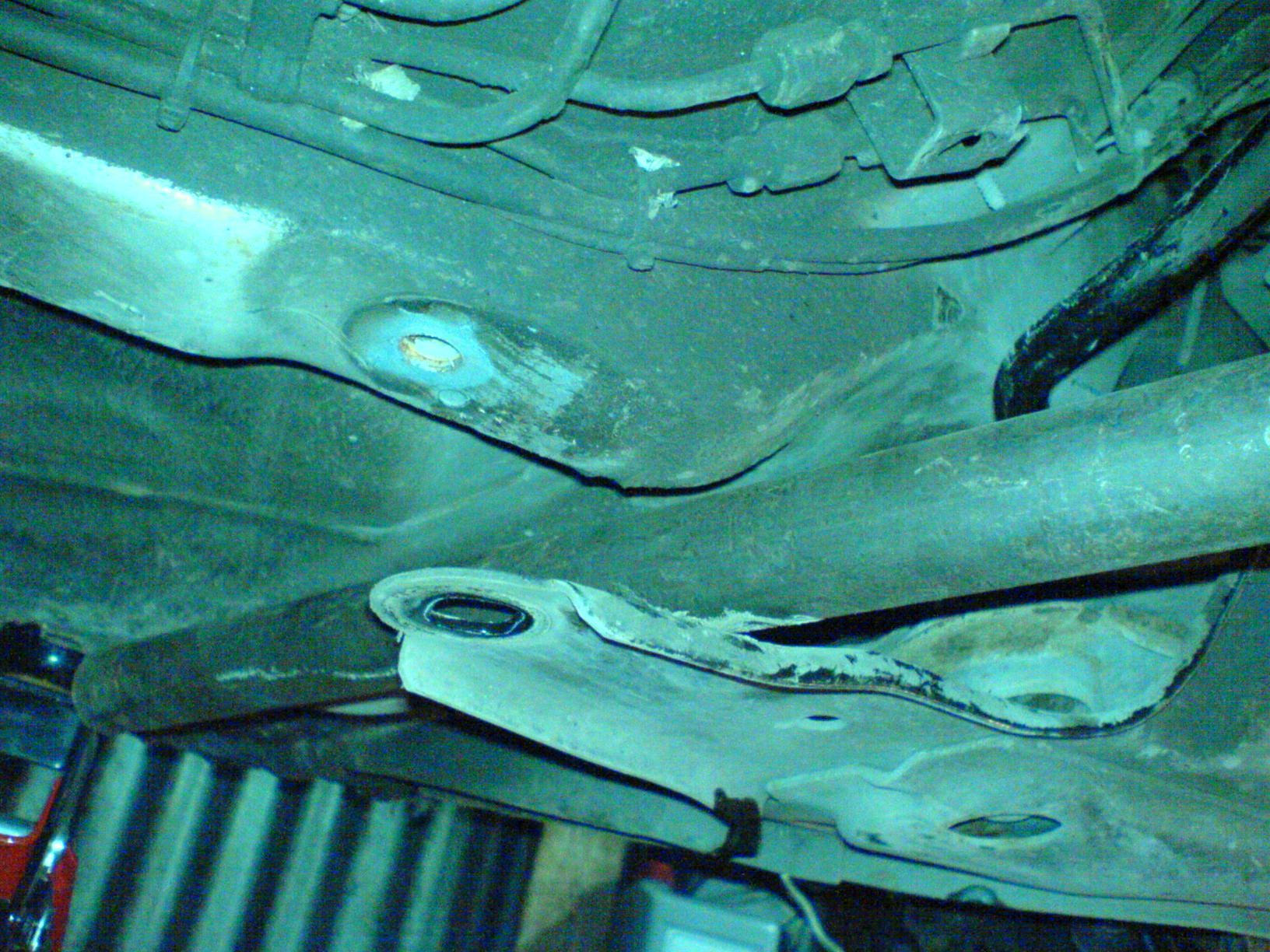

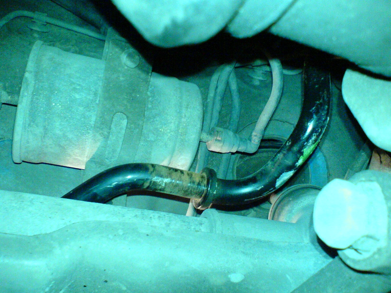

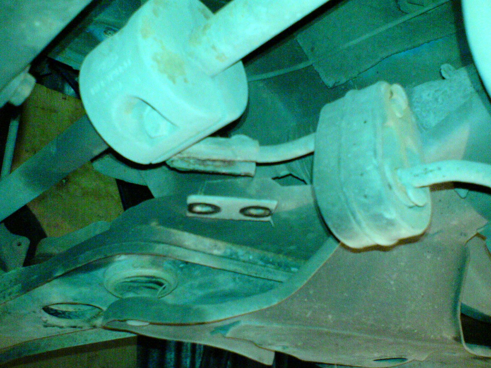

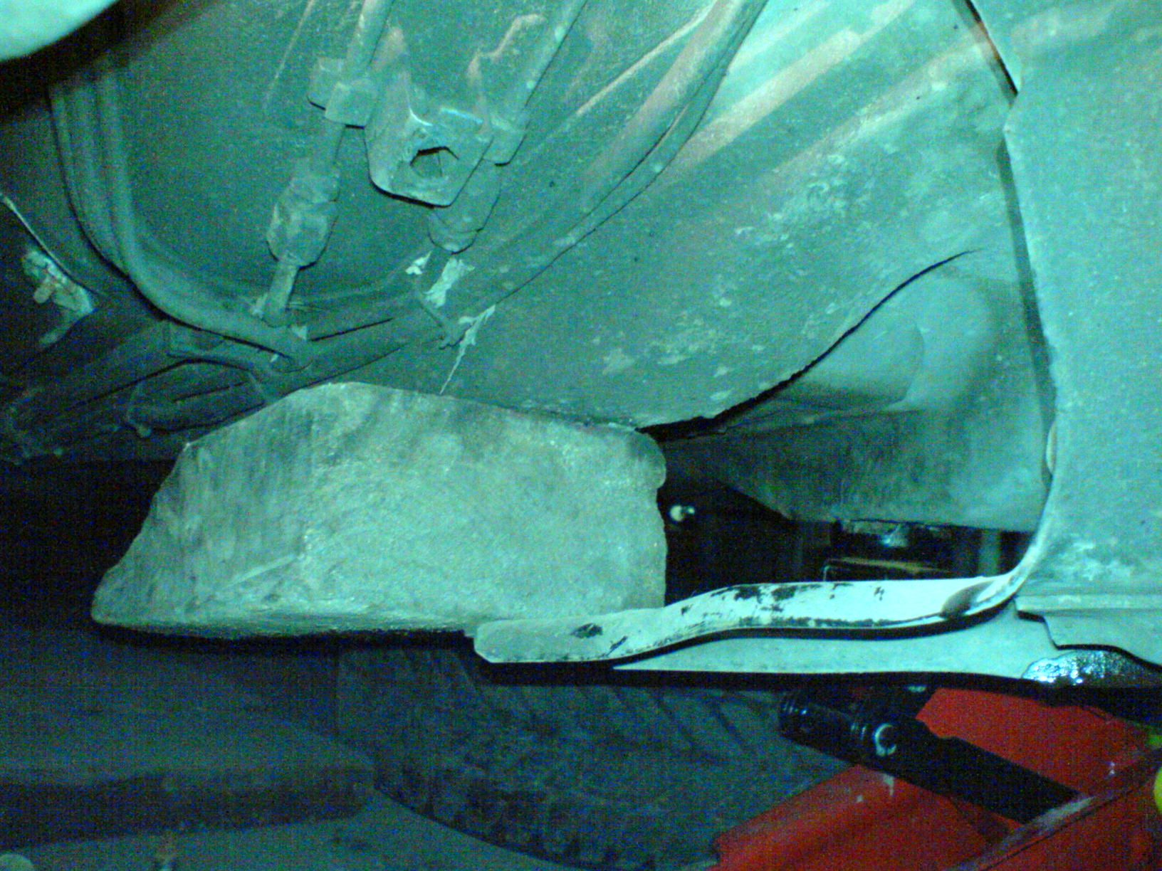

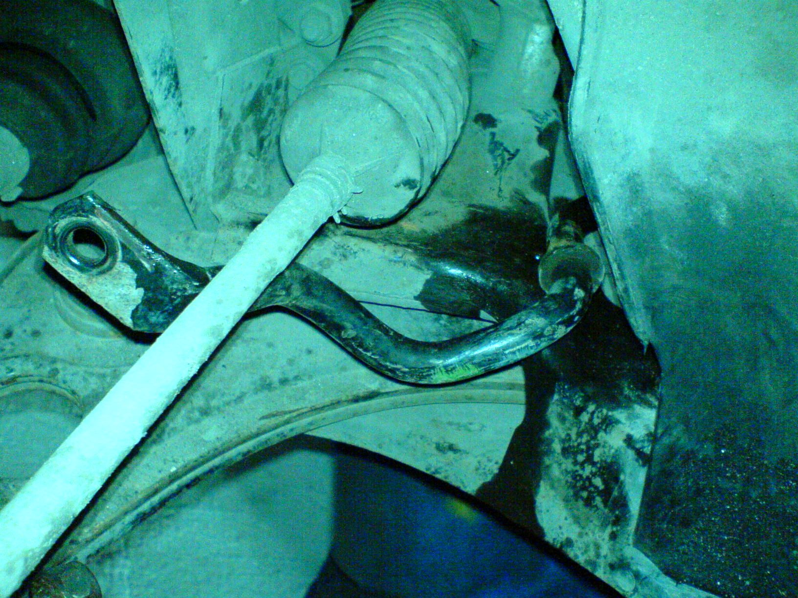

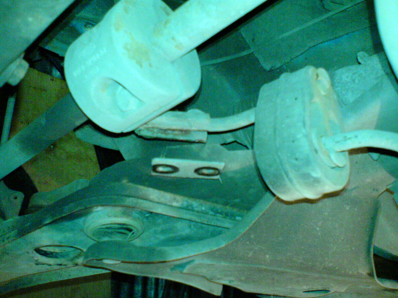

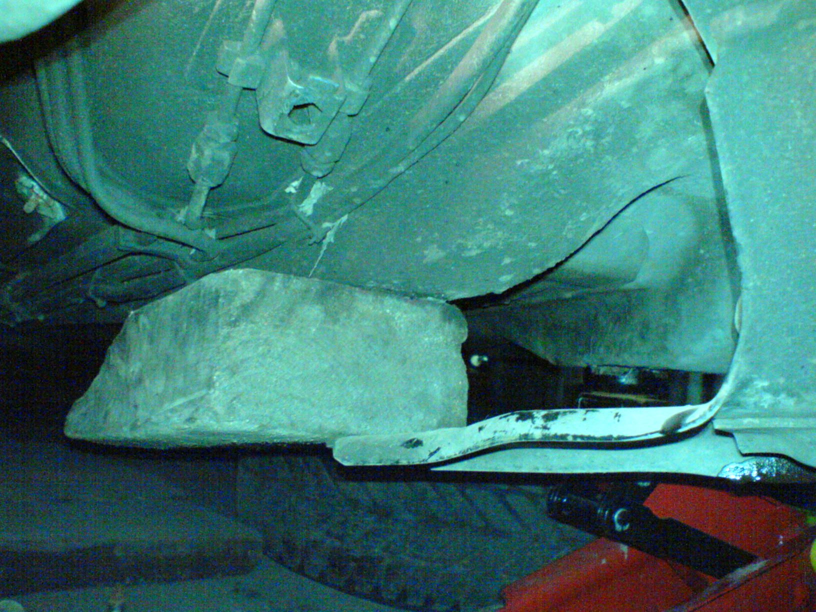

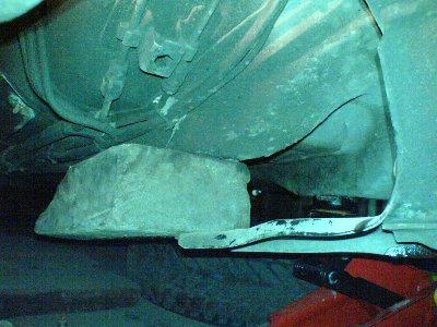

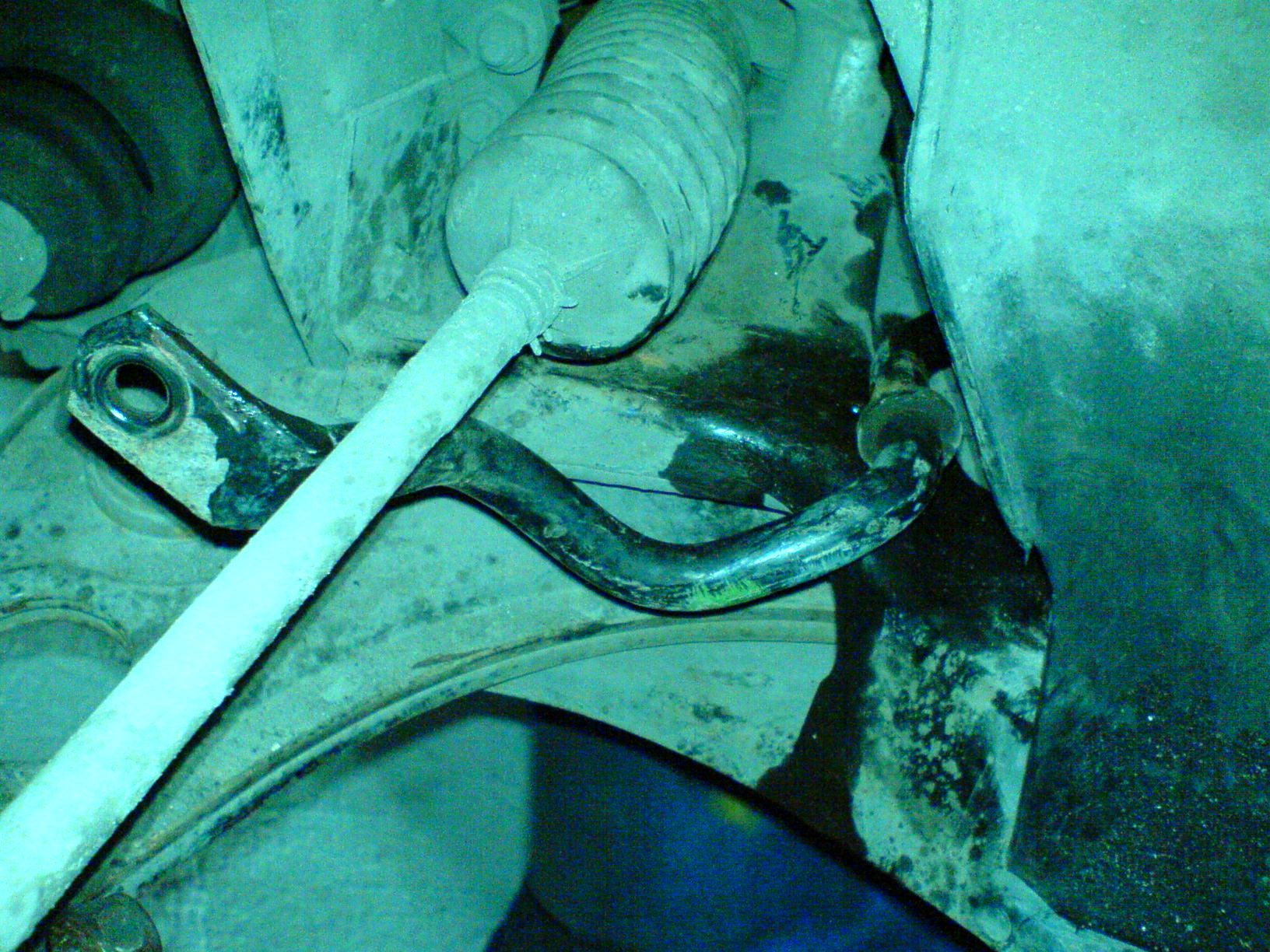

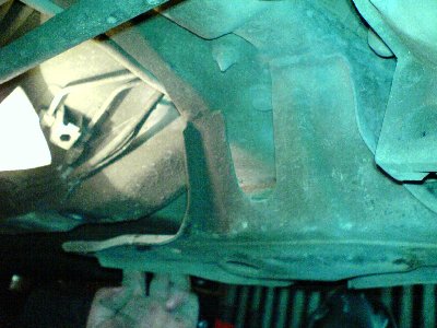

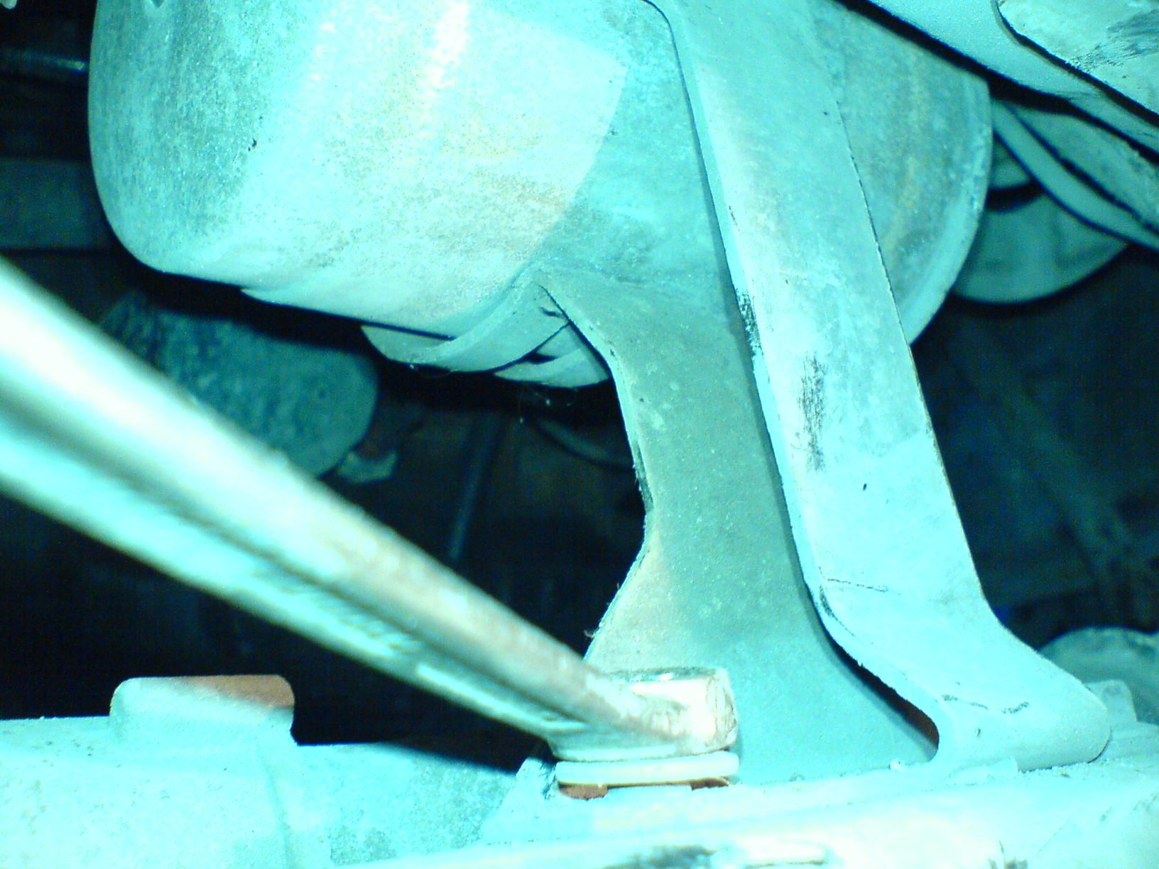

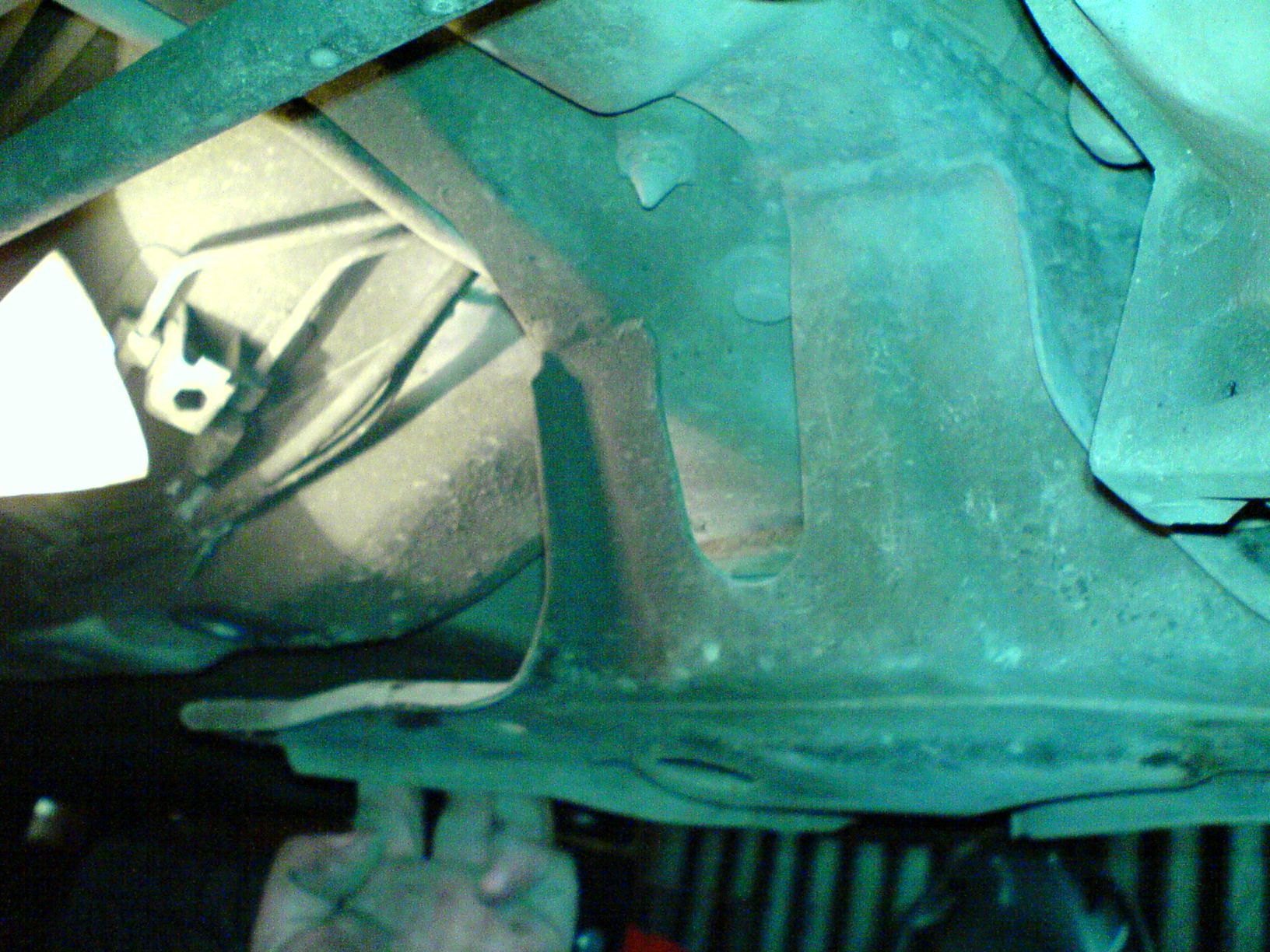

4Po breszce wkładamy duży drewniany klin i już mamy nadzieję,że się uda ale.....jpg
