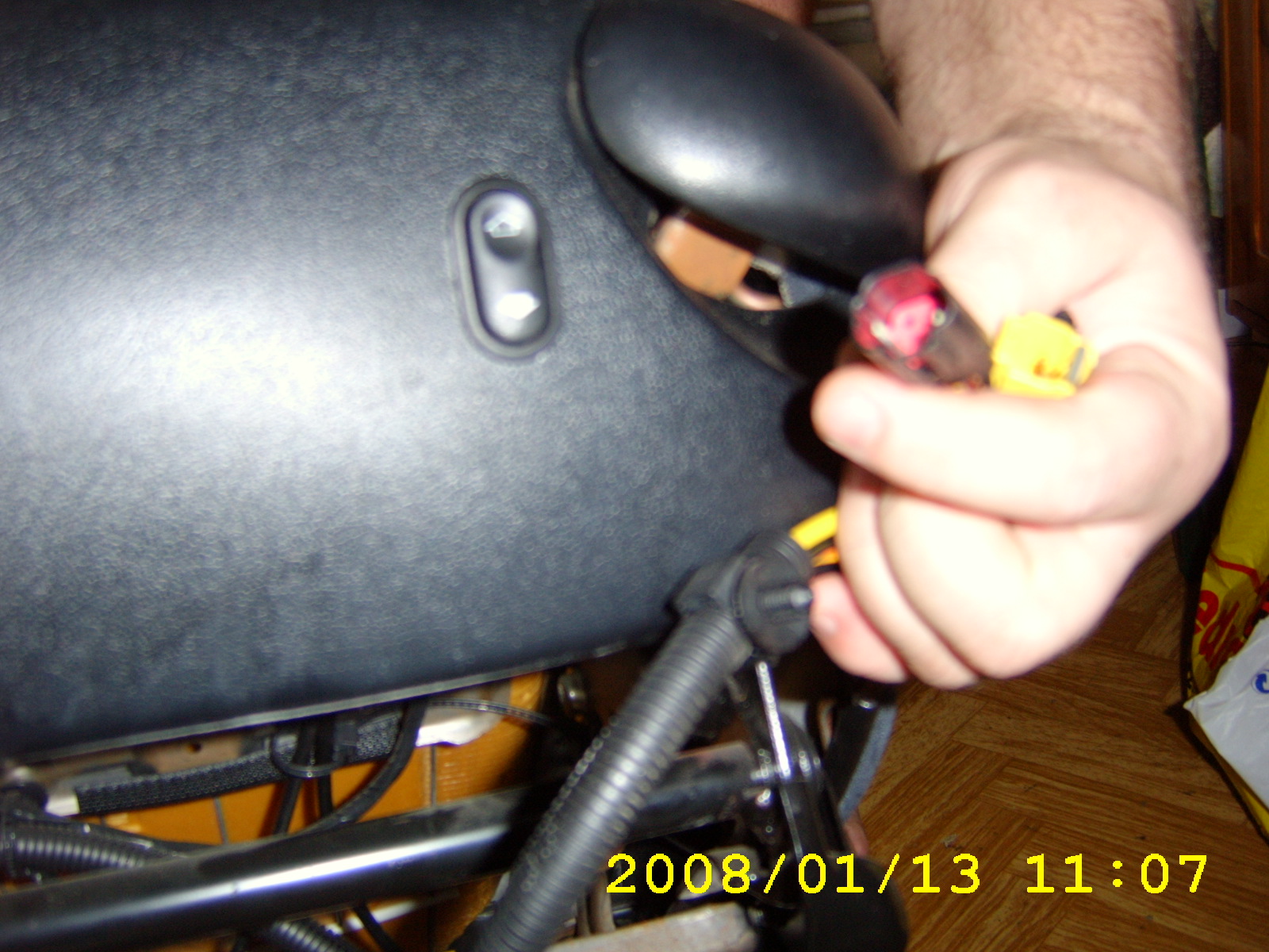

witam wszystkich,kupiłem fotel kierowcy, bo mój był już przetarty i okazuje się że ma elektrycznie regulowaną wysokość (w moim nie było)przeglądałem forum ale nie znalazłem nic na temat montażu takiego fotela ,czy jest pod fotelem wiązka do podpięcia tej regulacji i czy trzeba jeszcze dołożyć jakiś przekaźnik?

Jeżeli masz podstawową wersję to wiązke musisz pociągnąć ze skrzynki. W 1.3 mialem zero dodatkow i nie mialem tej wiazki, teraz mam Ghia i są wszystkie dodatkowe wiązki do foteli tez.

czyli powinna być na wierzchu wtyczka?czy gdzieś ukryta pod wykładziną?
Post autor: emceha »
Szukał bym pod wykłądziną ale marne szanse przy twojej wersji :(

Wtyczka powinna byc zaraz przy szynie fotela jak sciągniesz ten plastik co idzie przy progu ale ten co jest jakby na szyne w fotelu przymocwany. Jedna kostka bedzie zapewne od napinacza i jak bedzie jeszcze jedna wolna to mozna ją zaadoptowac do podnoszenia fotela.

no właśnie coś tam wyczułem tylko nie wiem jak się ściąga ten plastik
Posty: 23858
raczej musisz go po prostu pociagnac do gory i zejdzie. To najlatwiejsza metoda sciagniecia plastiku. Jak bedziesz mial tam kostke,to bedzie na pewno pasowala do tego fotela bez przerobek, ja u siebie wpialem fotel i od razu wszysto zaczelo dzialac,bo taka kostke mialem, z tym ze u mnie w skrzynce jest prawie komplecik bezpiecznikow,wiec pewnie dzieki temu od razu fotel zadzialal.
