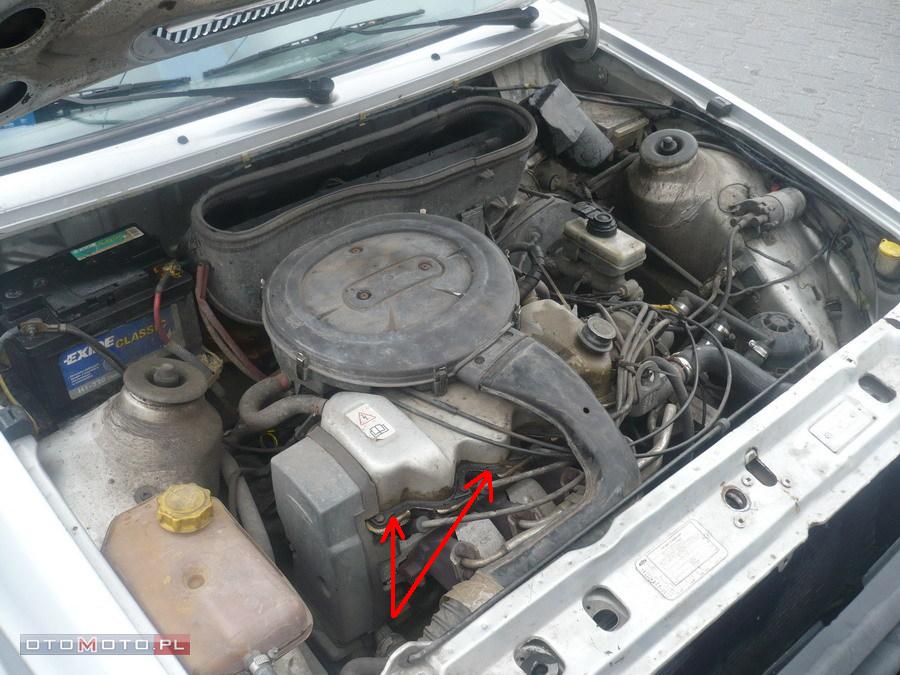

Miałem na myśli tą, którą wskazuja strzałki. tj uszczelką pokrywy zaworowej?? Bo wydaje mi się, że to za sprawą tej uszczelki jest wszystko obżygane, ponieważ nawet wokół niej jest lekki syf.
to zdjęcie nie pochodzi z mojego auta, a z pierwszego lepszego z allegro z tym samym silnikiem. za pomocą tego chciałem pokazać o jaką uszczelke mi chodzi

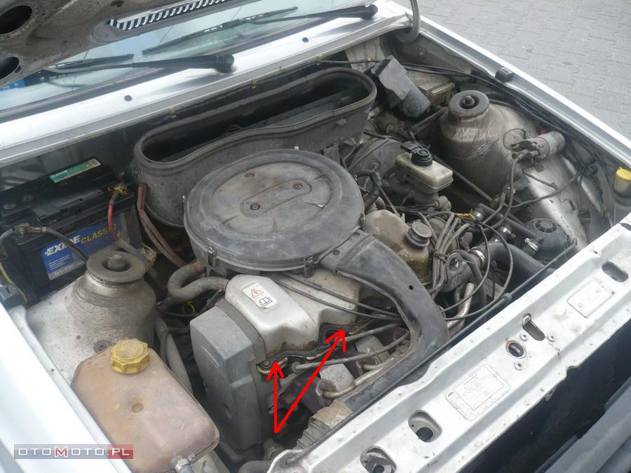

kris02 pisze:Miałem na myśli tą, którą wskazuja strzałki.
to uszczelka pokrywy zaworów - bardzo częsta przyczyna wycieków.
