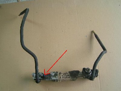

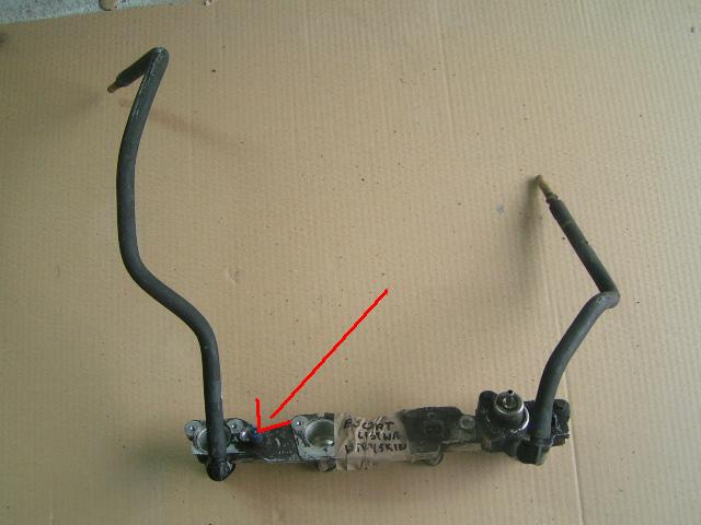

Do czego służy ten zaworek zaznaczony na zdjęciu??
Wydedukowałem sobie ze do pomiaru ciśnienia na listwie...jeżeli tak to jakie powinno być prawidłowe ciśnienie?
I jak je mierzyć na włączonym silniku czy nie??

cisnienie paliwa na wtryskiwaczach. mierzy sie na zgaszonym silniku, zworując pompe paliwa tak zeby po przekreceniu stacyjki w pozycje 2 (zapalone kontrolki, ale bez odpalania) chodzila non stop. zakladasz na ten "wentyl" cisnieniomierz i mierzysz jakie jest cisnienie. z reguly powinno ono wynosic 1bar - jezeli jest inne to trzeba je wyregulowac na taka wartosc. na listwie powinien byc regulator cisnienia paliwa.

Wykręciłem zaworek,założyłem ciśnieniomierz...po kilkakrotnym przekręceniu kluczyka ciśnienie utrzymuje sie na poziomie 2 bar...z pompa chodząca non stop nie sprawdzałem...ale cisnienie
cidzej pisze:z reguly powinno ono wynosic 1bar
wydaje mi sie trochę zbyt niskie...
Posty: 11800
dla mono wtrysku powinno wynosic 1bar
dla Twojego cisnienie powinno wynosic ~2,1bara +- 0,02bara wiec jest w normie
