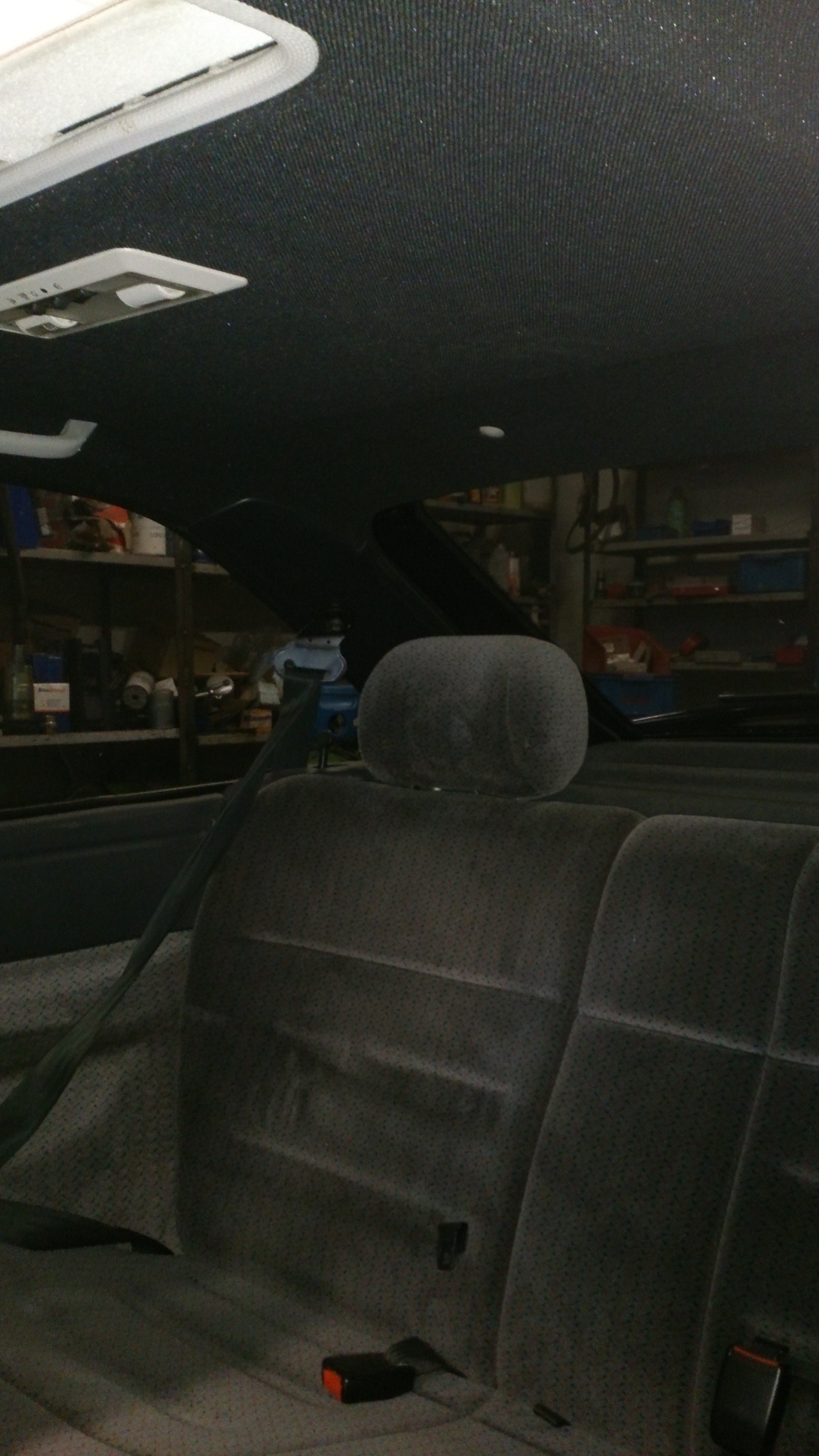

U mnie sa jeszcze 2 spinki z tyłu,swoją bede ściągał bo jest coraz więcej obwisów i zakupuje to na alegro i bede kleił

kris, zdarlem ta jasna szmate bo tez od starosci zaczela wisiec i nakleilem na podszycie tylko ze z tego sie sypalo i spryskalem najpierw takim klejem w spreju i poczekalem az zwiaze to sypiace sie dziadostwo i na drugi dzien jeszcze raz i nakleilem

W mojej opinii wypadało by usunąć to sypiace się badziewie bo to przez nie podsufitka odpadla
