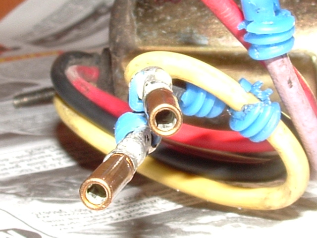

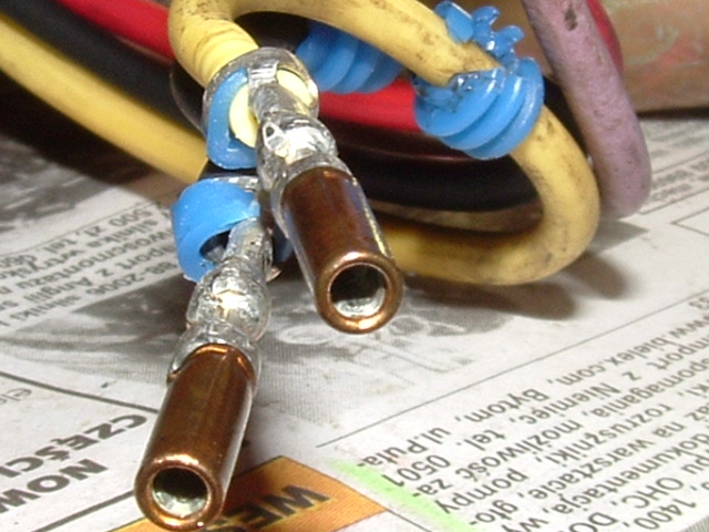

Ciągłe poruszanie tematu o wolnych obrotach i ich braku związane z zabrudzeniem krokowca nie do końca mają potwierdzenie. W pierwszej kolejności chyba trzeba popatrzeć w piny wtyczek. Ja swój krokowiec przeczyściłem w środku a i tak nie działał. Wymontowałem go z samochodu jeszcze raz i rozebrałem wtyczkę. Poniżej zdjęcia "syfu" we wtyczkach i głównej przyczyny braku wolnych obrotów. Wtyczki wyczyściłem sprajem do styków a dodatkowo delikatnie zagniotłem że ich przekrój nie był już okrągły a delikatnie eliptyczny. Efekt. Wolne obroty są idealne. Mam zamiar przepatrzeć wszystkie wtyczki od czujników i ewentualnie je przeczyścić. Sugeruję więc na początek kontrolę wtyczki zanim rozbebeszymy wtrysk i cały silnik krokowy.
zaśniedziałe wewnątrz piny....
...cd
...cd
