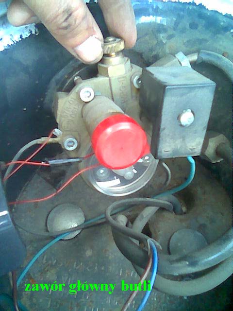

Pierwszą rzeczą jaką powinno się zrobić to zakręcić zawór główny butli. Robi się to pomimo obecności drugiego elektrozaworu na butli - tak na wszelki wypadek. U mnie wygląda to tak jak na pierwszej fotografii. W większości zbiorników toroidalnych wygląda to podobnie a w zbiornikach walcowych sam zawór jest też podobny tyle że umieszczony w innym miejscy na butli.
Nie muszę chyba pisać że kluczyki nie są w stacyjce i zapłon jest wyłączony :smile: Dla bardzo ostrożnych - można sobie odpiąć klemę z akumulatora, ale nie uważam tego za absolutnie konieczne bo i tak odpinamy z elektrozaworu kabelek zasilający i masę ( ale -strzeżonego ... ;) a żadna iskra przy spuszczaniu resztek gazu nie jest mile widziana :!: )

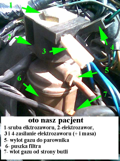

Na nast. zdjęciu widzimy naszego pacjenta. Zdejmujemy więc z niego kabelki elektryczne ( fot.2 elementy 3 i 4) Teraz musimy pozbyć się gazu, który zalega w przewodzie między butlą a elektrozaworem nad filtrem. Robimy to poprzez delikatne luzowanie śruby na elektrozaworze (fot.2 element 1) usłyszymy syk i musimy poczekać aż umilknie - gdy zbyt mocno odkręcimy to może nam ulatywać dość gwałtownie powodując oszronienie, lepiej wtedy trochę przykręcić ;) . Od dołu "pacjenta" jest druga śruba (niewidoczna na tym zdjęciu), która mocuje obudowę filtra. Należy ją odkręcić i zdjąć obudowę pilnując aby nie pogubić uszczelek i magnesiku z wnętrza filtra.

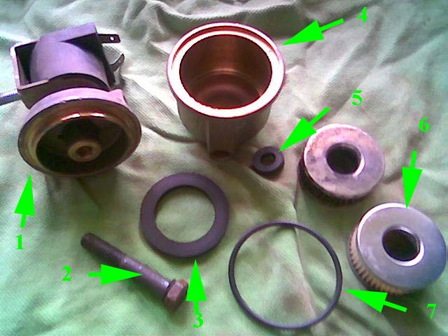

W moim przypadku, ze względu na zapieczenie śrub konieczne było wyjęcie całego naszego "pacjenta". Można to zrobić odkręcając śrubę/śruby mocujące oraz dwa przewody doprowadzające i odprowadzające gaz (fot.2 elementy 5 i 7) W ten sposób możecie podziwiać całe to ustrojstwo rozkręcone na elementy na foto nr. 3 :) 1 to elektrozawór, 2- śruba mocująca puszkę filtra ( ta odkręcana od dołu, jest na niej jedna uszczelka typu oring ),3- duża uszczelka która wchodzi do wnętrza puszki, 4- puszka filtra, 5- kolejna uszczelka, która przychodzi na tą mniejszą dziurę w filtrze, 6- nowy filtr (nad nim stary zużyty), 7- kolejna uszczelka oring - w to wycięcie w brzegu puszki. Na zdjęciu nie widać istotnego elementu jakim jest magnes. Kształtem i wielkością przypomina tabletkę aspiryny i jest we wnętrzu filtra. Jego zadaniem jest przechwycenie wszystkich metalicznych zabrudzeń. i zapewniam was że ma co robić :lol:

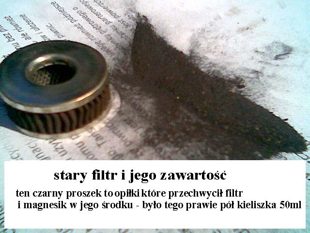

O skuteczności magnesika świadczy fota 4 :mrgreen:
Czyścimy środek puchy (wystarczy przetrzeć chusteczką higieniczną), zakładamy do niej tą szeroką płaską uszczelkę (fot.3 el.3), wkładamy do nowego filterka magnes a filterek do puszki na tą uszczelkę większym otworem do środka, na mniejszy otwór filtra kładziemy centrując małą uszczelkę (fot.3 el.5). W wycięcie na brzegu puszki umieszczamy dużą uszczelkę oring (fot.3 el.7). Całość przykręcamy z powrotem do elektrozaworu. Pamiętajmy o dokręceniu śruby na górze elektrozaworu. Podpinamy przewody elektryczne, odkręcamy zawór na butli i gotowe. Ci którzy odpinali aku muszą go oczywiście podpiąć.
