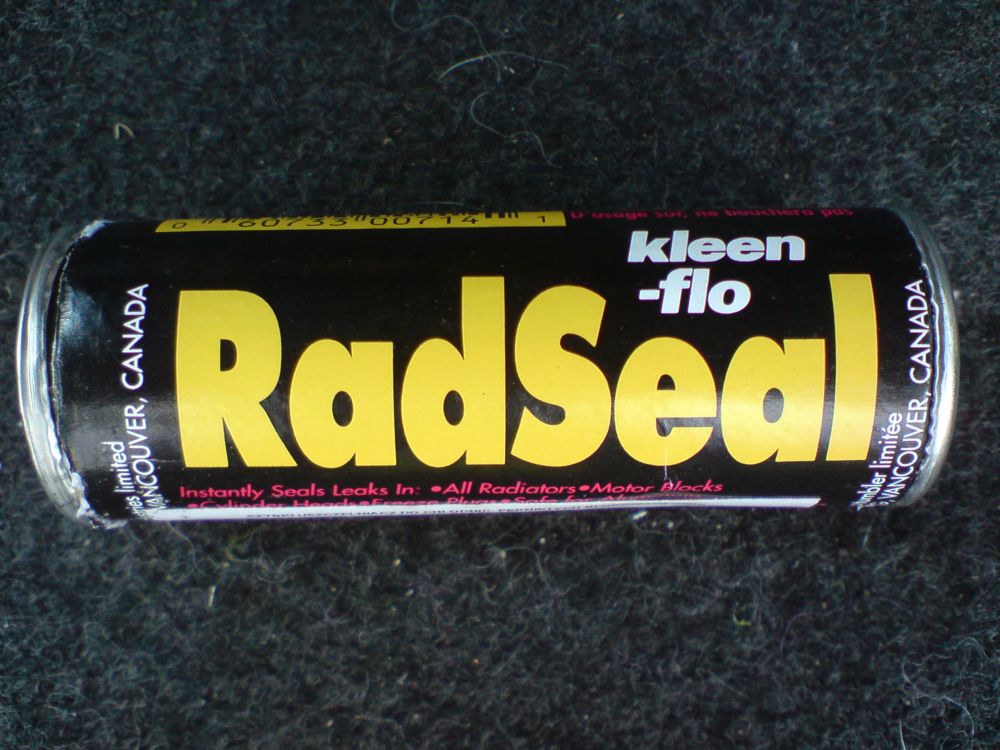

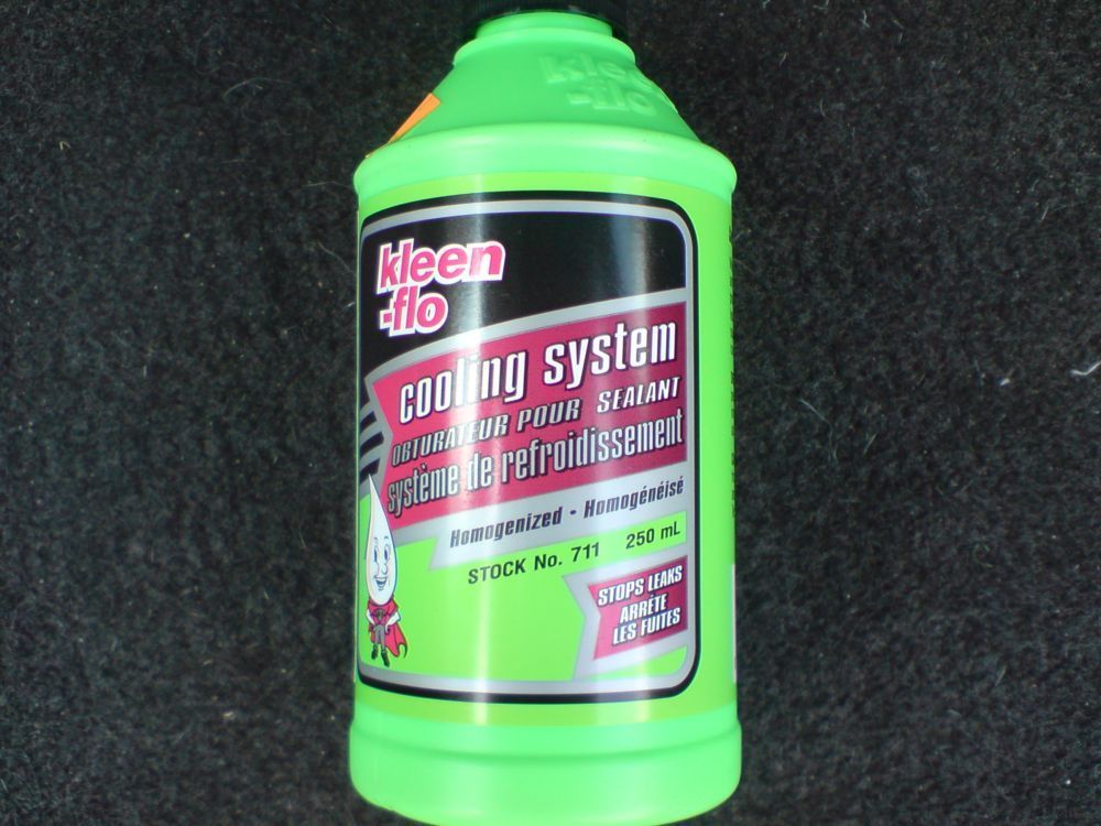

Jadąc wczoraj do pracy w pewnym momencie patrze a tu już prawie 100 na temp.macha do góry patrze płynu nie ma,a więc ogień na stację ( z buta oczywiście ) 5l wody i tak dojechałem i wróciłem na drugiej piątce - patrze dzisiaj pod samochód a tu kapie z chłodnicy,poważna sprawa i co teraz ? Postawiłem na środek który to ma zalepić,zrobiłem jak instrukcja kazała i ku mojemu zdziwieniu ( ponieważ nie wierzyłem w takie środki ) cisza,ani kropelka nie spadła na ziemię.
To tylko tak dla waszej informacji,jak by ktoś miał taki przypadek - TO DZIAŁA.
Napisze jeszcze jak trzyma po jakiś trzech,czterech dniach.
Nie raz namawiałem tutaj kolegów na dosypanie proszku firmy K2 - nikt kto to zrobił , nie żałował .
Jeśli tego proszku użyłeś , to nawet i za 2 lata będzie trzymać.

Jamszoł - mam takie pytanko do ciebie,a jakbym jeszcze wlał ten środek K2 o którym pisałeś,morze jest on skuteczniejszy niż ten płyn co kupiłem i czy mogę go zmieszać z tym co już wlałem,czy nie bardzo ?

Srodka K2 (fiolka z proszkiem - zdjęcie gdzieś na forum) narazie nie jest potrzebna - jeśli przestało cieknąć - jeśli by ponownie zaczeło - to tak - możesz kupić (cena około 5 zł) i wsypać.
