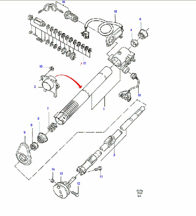

Czy ta osłonka jest szczelna i ściśle przylega do kolumny (pręta)
aaa
KuRowSKi zobacz nr 9
KuRowSKi
Posty: 582
Lokalizacja: Świętochłowice
Post autor: KuRowSKi »
Czyli rozumiem, że normalnie tylko tam gdzie jest żółte tam jest otwór? Bo moja osłonka wygląda tak jak ta obok, to co żółte to dziura...
Patryk
Post autor: Patryk »
No to masz krotko mowiac rozdupcona oslone i cza sie zaopatrzyc w nowa tylko podczas wkladania nowej uwazaj bo ona sie trzyma na takich 3 zaczepach i latwo je urwac a potem bedzie znowu sie tamtendy lalo, pozdro :cool:
