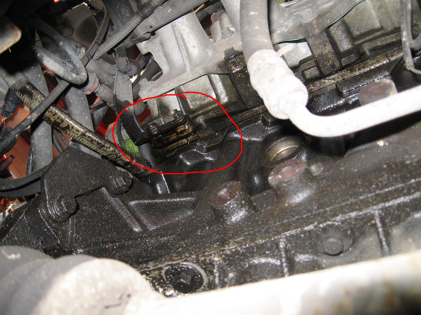

Post autor: SlaVkoEg »
Podczas wymiany pompy wody zauwazylem wyciekajacy olej. Nie jest to moim zdaniem duzy wyciek poniewaz na ziemie nic nie kapie, z silnika zbytnio nie ubywa, po polowie roku troszke dolalem ale to chyba normalne. W kazdym badz razie chcialbym wiedziec skad to wycieka. Nie ejstem pewny na 100% ale zdaje mi sie ze cieknie w zaznaczonym miejscu, w sumei widac olej na calej dlugosci.

na twoim miejscu umył bym silnik i po paru kilometrach wyciek masz zlokalizowany i dokładnie wiesz gdzie się poci ;)

no doklanie, szkoda ze mojego nie widziales - tam to nie sposob znalezc suche miejsce ;)

Nie chodzilo mi ogolnie w ktorym miejscu wycieka, bo raczej tam gdzie zaznaczylem ale chodzilo mi o to jak sie to nazywa. Nie bede sie tym zbytnio przejmowal bo mi oleju z silnika nie ubywa :) :P
wygląda mi na uszczelkę kolektora dolotowego dlatego ci oleju nie ubywa, bo tamtędy olej nie płynie :P
Dokładnie tam wypływa ( poci się ) płyn chłodniczy.
Płyn chłodniczy podgrzewa kolektor ssący.

Ja proponuje umyć silnik i zobaczyć czy olej nie ucieka przez czujnik położenia wałka rozrządu.

cidzej pisze:wygląda mi na uszczelkę kolektora dolotowego dlatego ci oleju nie ubywa, bo tamtędy olej nie płynie
to cos bardzo zlego??:)
jak dla mnie to to nie jest grozne o ile co jazda nie musisz uzupełnić płynu chłodzącego :P jeśli ci od wymiany do wymiany płynu starcza od max do min to bym sie tym za specjalnie nie przejmowal, niemniej jednak warto czasem zerknąć na wskazówkę temperatury silnika ;)

cidzej, Na to pytanie nie jestem wstanie Ci odpowiedziec poniewaz dopiero co wymienilem pompe wody i teraz sie przekonam. Przed wymiana to wlalem 4 litry plynu w przeciagu 1,5 tygodnia- byla to wina pompy a z tym to nie wiem jak jest, narazie plam na parkingu nie widac. Poczekamy,zobaczymy :)
SlaVkoEg, jezeli bedziesz kontrolowal wskaznik temp. to mysle ze jak max 1 raz w tyg zerkniesz na poziom to ani ty si enie zmeczysz ani tez samochodu nie uzkodzisz :P
Miałeś walniętą pompę wody - na pewno była mało wydajna.
Teraz przyszła nowa i zaczęło się wyciskać spod uszczelki.
Narazie puki nie płynie mocno i nie robi dużych plam na parkingu to tylko kontroluj stan w zbiorniczku i dolewaj.
Ale gdy stwierdzisz , że zaczyna mocniej lecieć to niestety ale będzie cię czekała wymiana uszczelek pod kolektorem ssącym.
Dasz radę to samemu zrobić.Jak udało Ci się wymienić pompę i ustawić rozrząd to ta wymiana to mały pikuś dla ciebie.

jamszoł, troche w opisie zle opisalem bo ten wyciek byl juz wczesniej i szczerze mowiac to nie wyglada mi to na plyn chlodzacy. Jak lecialo po bloku z pompy to wyraznie bylo widac ze niebeiska ciecz-czyli plyn. Tutaj to raczej mi na olej wyglada. Moze cos ze wspomaganiem kierownicy bo zaobserwowalem juz jakis czas temu ubytek ze zbiornika wyrownawczego. Jest tam cos w poblizu z tym zwiazane? a co do plam to od momentu kiedy postawilem go spowrotem pod domem to jest sucho :)
