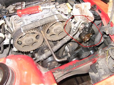

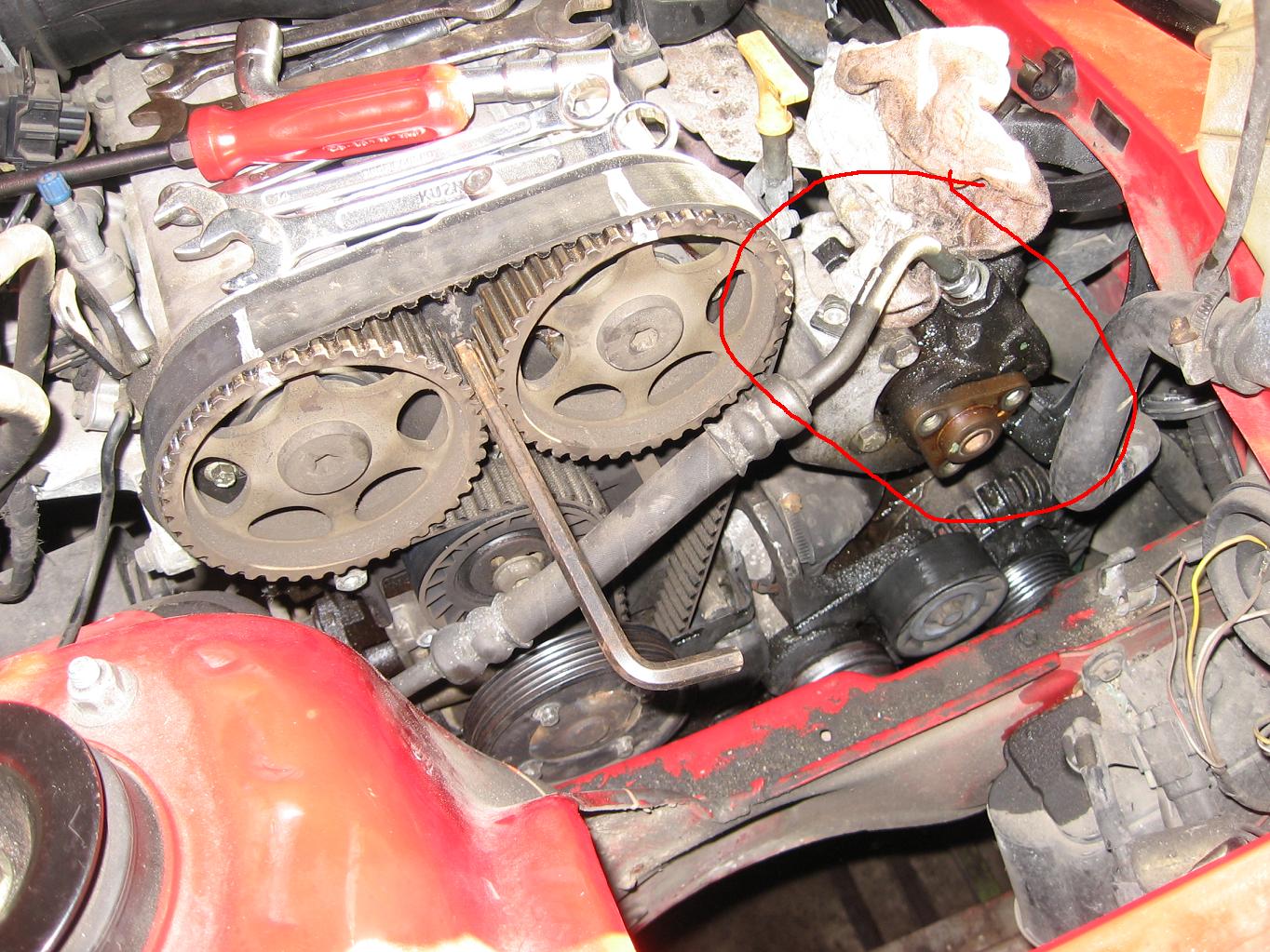

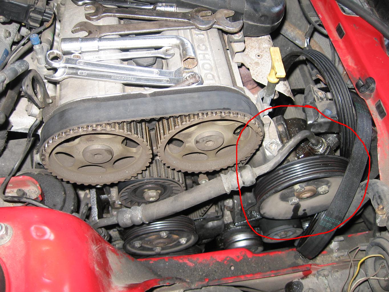

Ja wlasnie skonczylem wymiane pompy wody i troche sie napatrzylem na to. Pompa wspomagania jest zamontowana obok zboiorniczk wyrownawczego z plynem do wspomagania, ktory jest przymocowany do zbiornika wyrównawczego od cieczy chlodzacej. Jest napedzana paskiem klinowym. NA zdjeciach troche jest mokra bo zdjalem waz i polecialo troche plynu :/ Wykrecone sa zbiorniczki ale mniej wiecej tak to wyglada :)
Pompa wspomagania ze zdjetym kolem pasowym.

Posty: 14701
silnik trochę inny ale umiejscowienie pompy takie samo jak w 8v
