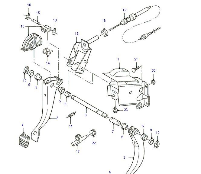

Witam.
Raz na jakiś czas przy wciśnięciu sprzęgła słychać tak jakby brzdęk sprężyny i tak jakby się linka zerwała. Ale jak jeszcze raz wcisnę sprzęgło wszystko wraca do normy. Mam pytanko czy ktoś wie co to może być? Linka, sprzęgło czy jeszcze coś innego?
Pozdrawiam.
Samonapinacz do wymiany

Kristofer a gdybyś nie wiedział co to jest, to na obrazku są to elementy 13 do 16.

Patryk
Post autor: Patryk »
Ogolnie ciezki tam jest dostep jak cholera ale da sie to samemu zrobic tylko rozbierasz chyba ze 2 pedaly tam. Kupujesz zamienniki, taki polksiezyc i zapadki i sprezynki i sie bawisz, pozdro
