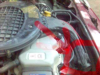

witam
potrzebuje zjdecie silnika 1.4 (mk5)z monowtryskiem a szczegolnie czesc gdzie jest pokrywa od filtra powietrza poniewaz czegos mi tam brakuje tylko nie wiem czego.Wiec jesli mozecie to gory dzieki

:???: a to ciekawe ja mam taki wlasnie silnik (ale nie mam zdjecia) i jedyne czego moze Ci brakowac na pokrywie filtra powietrza to jakiegos wkreta badz ktorejs ze srub, nic innego tam nie ma :cool:

chodzi mi konkretnie o to c sie laczyu z flitrem.niedlugo wstwie zdjecie

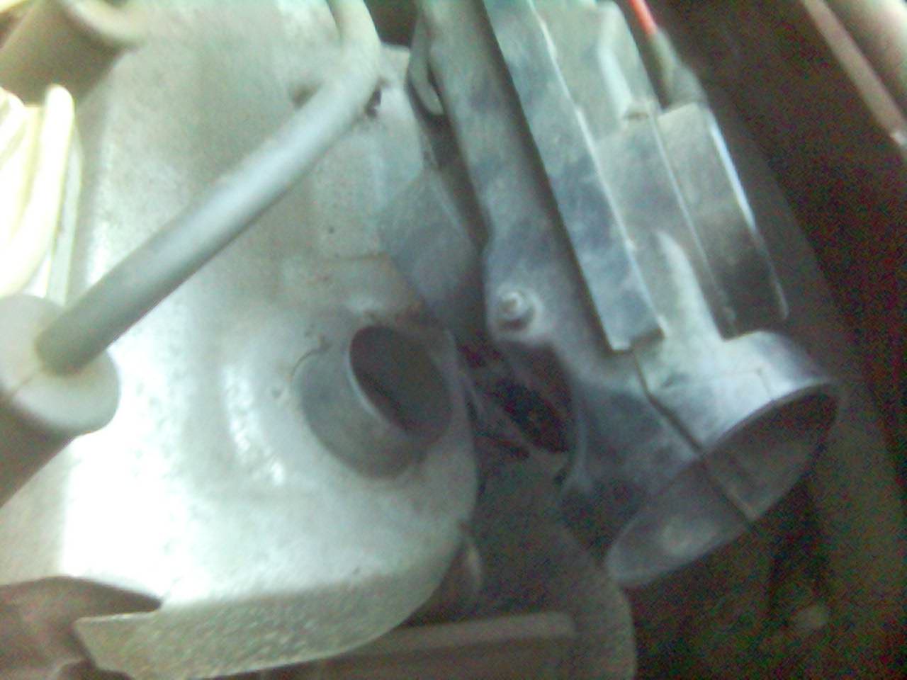

daje zdjecia.konkretnie chodzi mi o to co jest dalej bo napewno cos musi byc

Na fotce górnej brakuje łacznika(taka karbowana rurka) pomiędzy osłoną kolektora wydechowego a wlotem powietrza do filtra (latem nie jest potrzebna).
Na fotce dolnej oprócz w/w rurki nie brak niczego.

darcun4 pisze:Na fotce dolnej oprócz w/w rurki nie brak niczego.
Jestes w bledzie, nawet na gornej fotce widac ze brakuje jeszcze takiego lejka z tworzywa ktory jest przymocowany do przedniej belki tam nad chlodnica skierowany w strone jazdy a z drugiej strony nasadzony na ta metalowa rure ktora zasysa powietrze do filtra, lej ten najprawdopodobniej powoduje ze zasysane jest zimne powietrze sprzed chlodnicy a nie cieple z komory silnika :cool:

W/w lejek trzyma się najczęściej przez pierwsze 5000 km.Później odpada.
