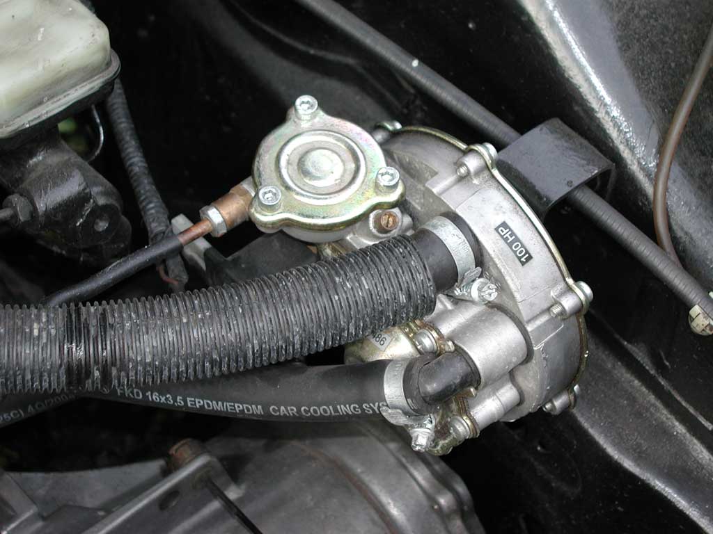

cześć
możecie mi powiedzieć jak wyglada parownik-to moje pierwsze auto z gazem i niezbyt sie orientujeco jest co.
dzieki

Parownik czy jak kto woli reduktor, jest wielkości dwóch pięści i prawdopodobnie masz go zamontowanego pod maską z lewej strony. Jest wykonany ze stopu aluminium i ma za zadanie przemienić gaz z postaci płynnej w postać lotną.
Jest to również najzimniejsza część pod maską - doprowadzany przez to jest płyn chłodniczy do tej części albo montowany jest elektryczny podgrzewacz.Podczas rozprężania gazu temperatura mocno spada. A tuż przed parownikiem napewno jest filter o którym warto pamiętać.

u mnie parownik wygląda tak...
