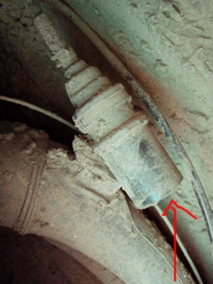

johnny53
Post autor: johnny53 »
Poszukałem i znalazłem urwany i zapchany jakis wężyk. Zdjęcie ponizej. Mam pytanie co to jest ? Kolorem czerwonym na zdjeciu zaznaczylem gdzie powinien byc ten urwany weżyk.
prawdopobnie odpowietrzenie zbiornika
marg1961
Post autor: marg1961 »
Ja też mam ten problem. Gdy jest pełny zbiornik, to pod wpływem ciepła benzyna potrafi się wylewać ze zbiornika jak auto stoi niżej tyłem. Podczas jazdy czasami smierdzi paliwem i myślę że jest to związane z urządzeniem pokazanym na zdjęciu. Chciałem je rozłączyć i obejrzeć, ale wygląda na połączenie trwałe i nie chcąć go zniszczyć odpuściłem sobie. Jeżeli ktoś to już przerabiał (demontował z robitka, albo naprawiał swój), to proszę o opis.
najlepiej by było gdybyś miał kanał wtedy bys obejrzał dokładnie gdzie Ci wacha ucieka. mozliwe jesy to ze mozesz miec bak skorodowany. a te wezyk da odkrecic przy zbiorniku.
