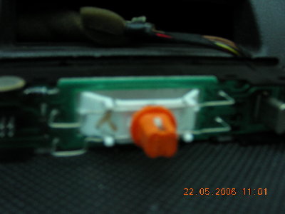

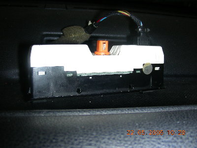

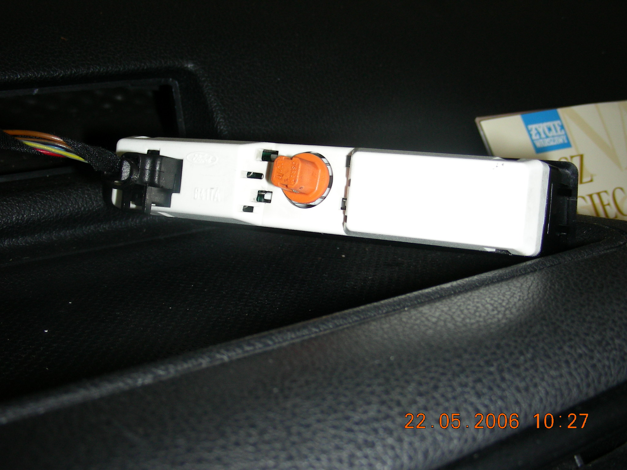

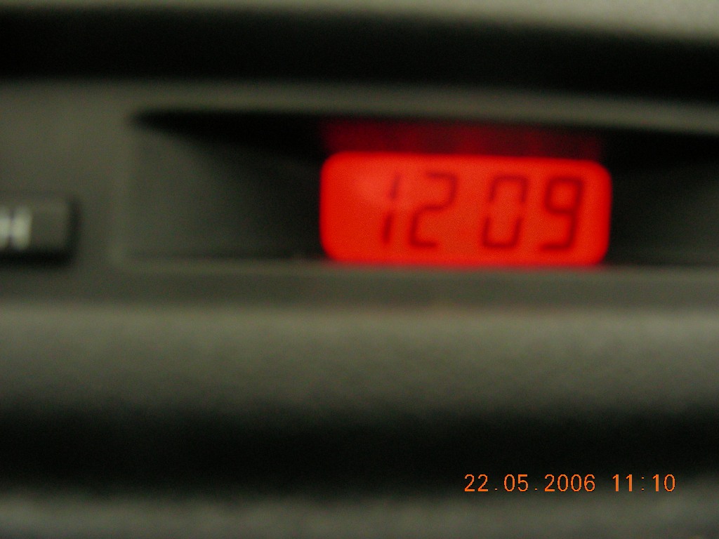

Dobra NIKO specjalnie dla Ciebie odpaliłem diesela i pojechałem do kumpla porobic pare zdjeć. Sorki za jakość zdjęć ale były robione na szybko a i trzeba ję ogladac od dołu :P znowu zapomniałem że trzeba wklejeć w odwrotnej kolejności :D

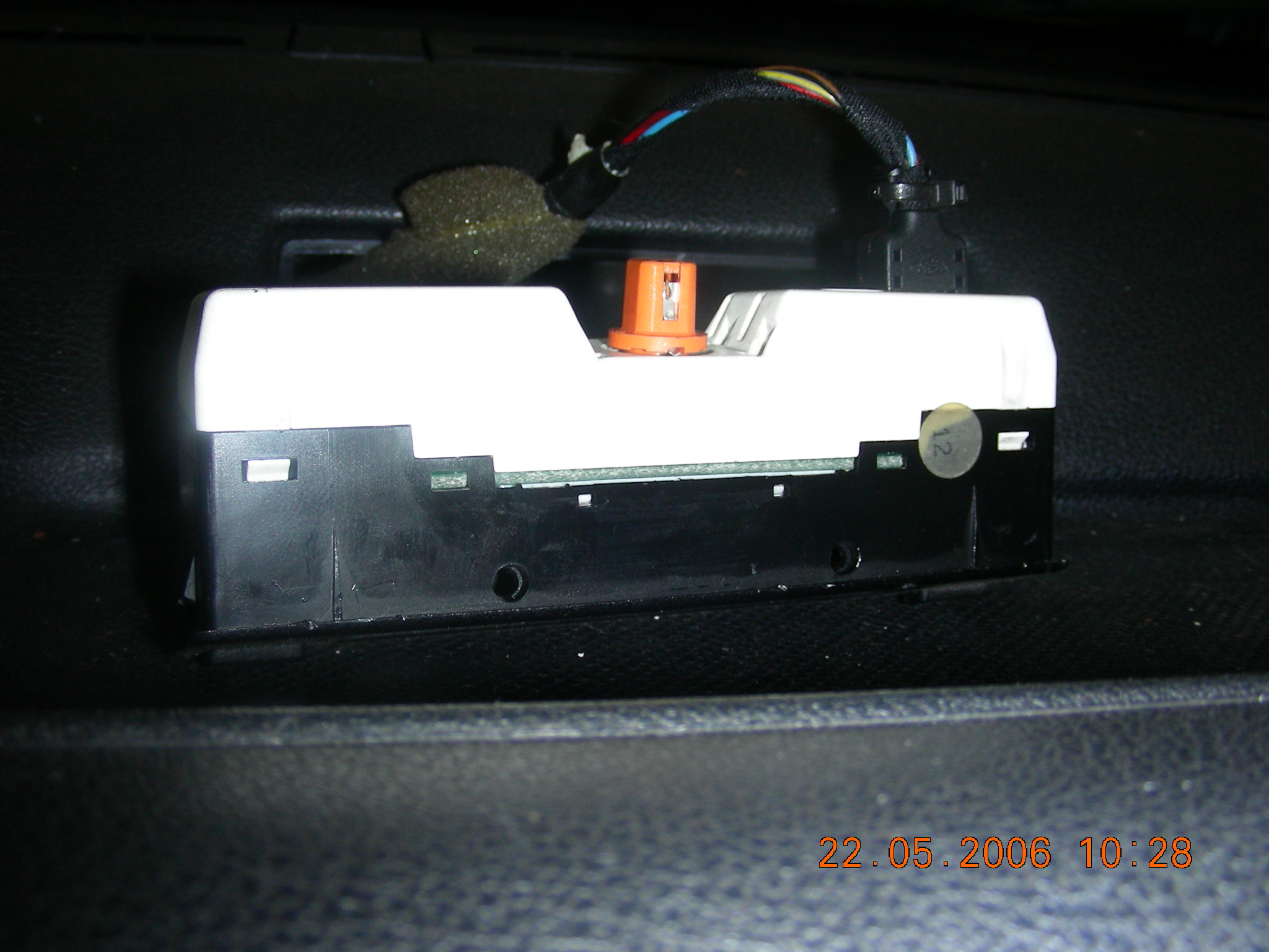

Wyciagasz normalnie zegarek. wtyczke itd. to pomarańczowe to zaróweczka :P

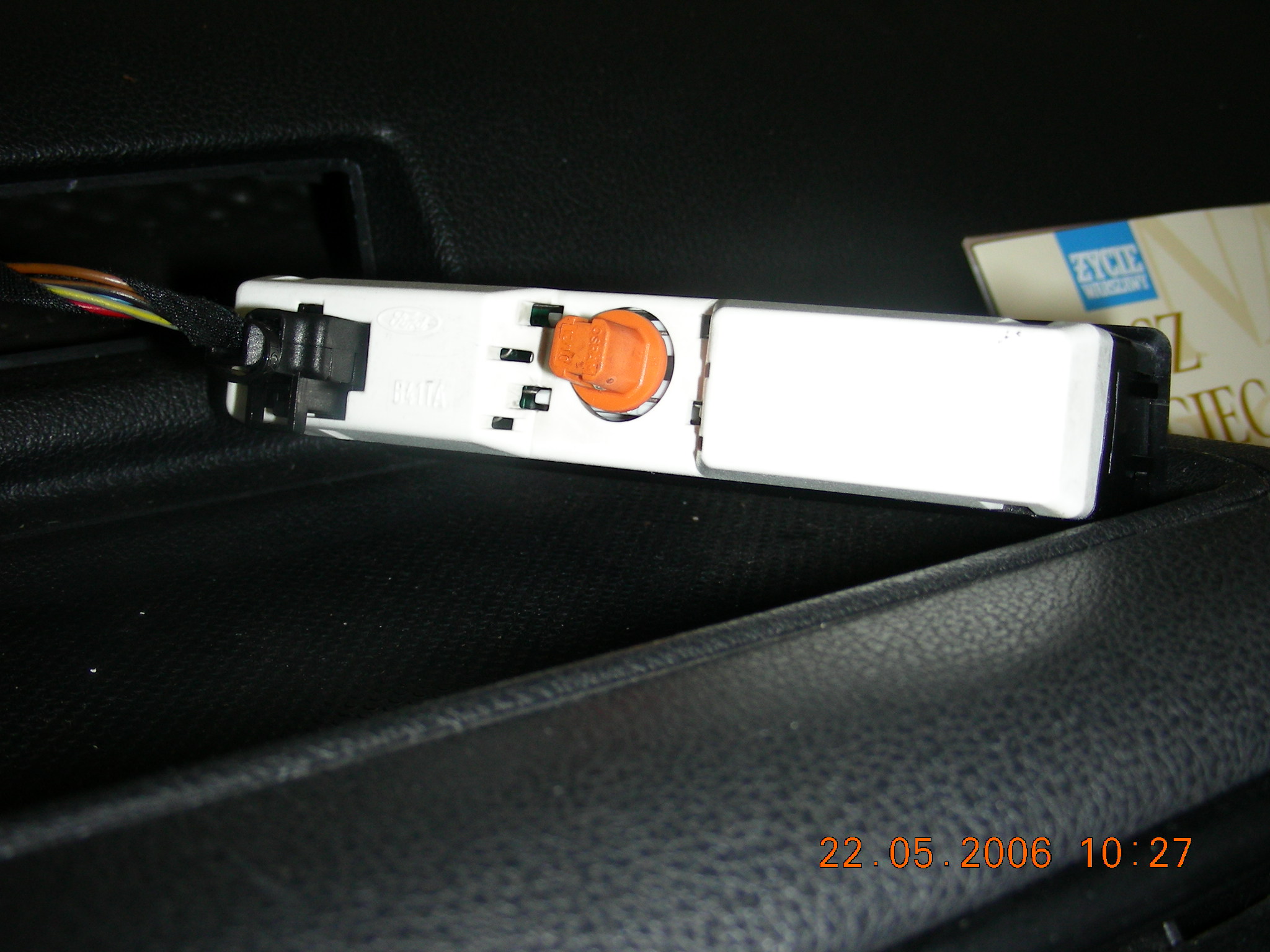

zdejmujesz te biały plastik. Tam sa takie małe zatrzaski.

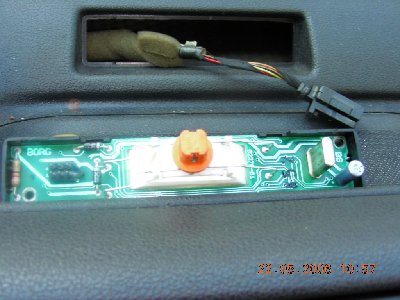

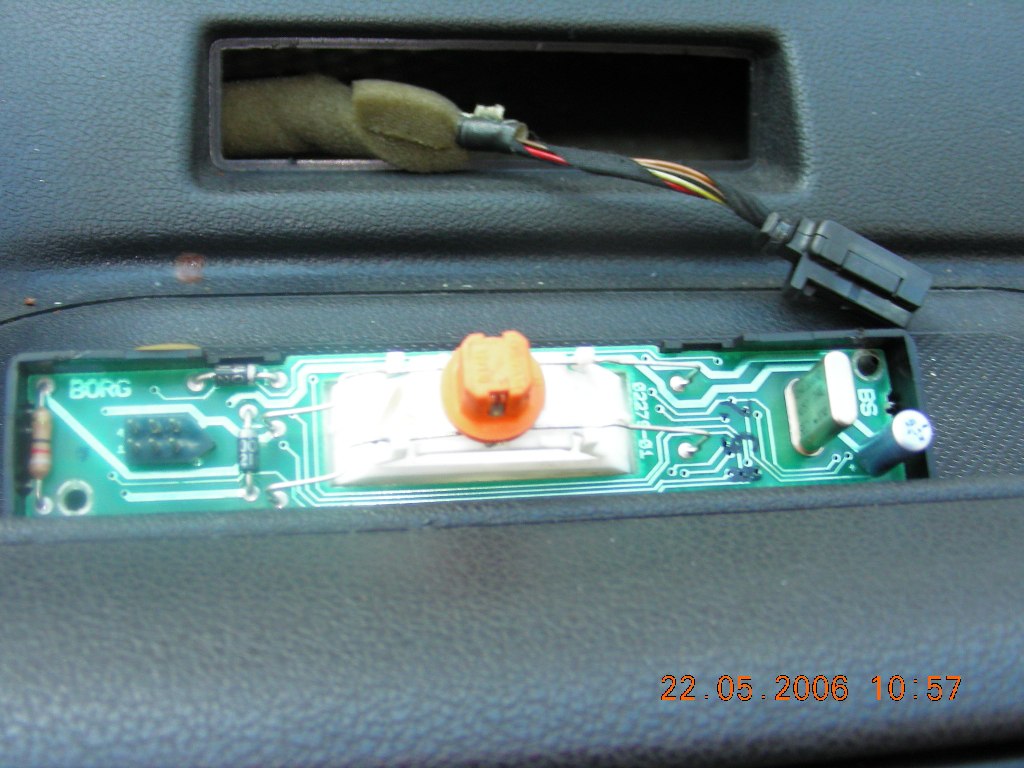

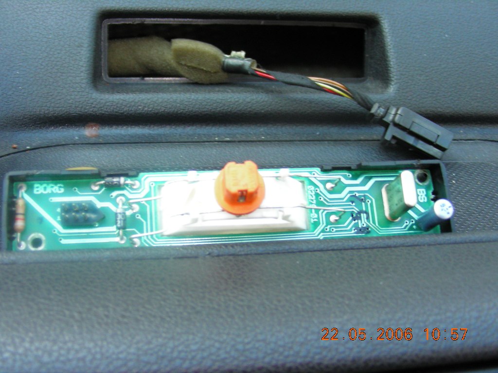

tak wygląda po zdjeciu tego białego gówna

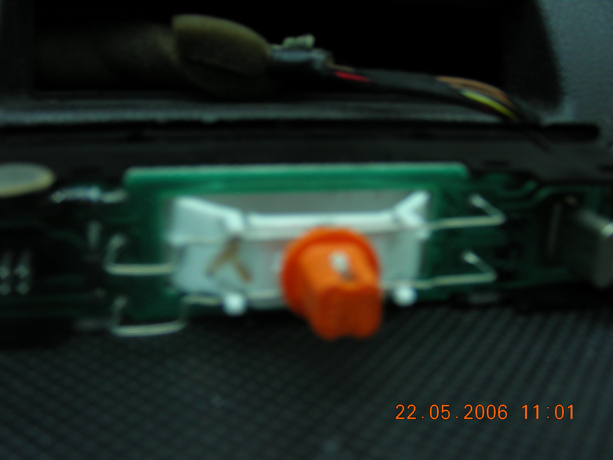

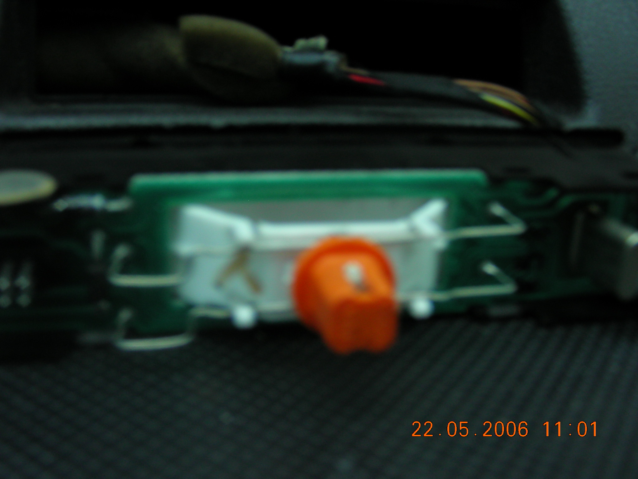

teraz odginasz lekko te druciki i wyjmujesz zarowke. wyciągasz lekko ta zielona płytke zdejmujesz wyświetlacz i miedzy nim a żarówka jest taki zielony filterek

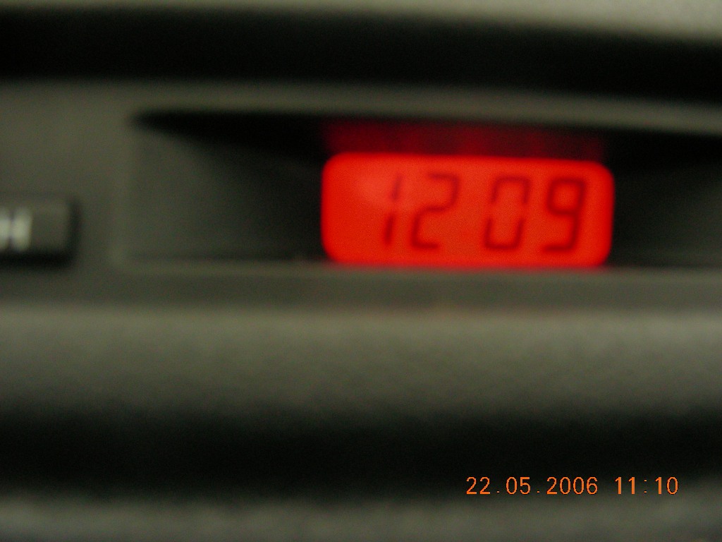

no i tak wygląda mój zegarek. na zdjęciu jest troche za jasny ale w rzeczywistości świeci tak jasno jak normalne zielone.

to jak chcesz na niebiesko to zrob tak jak marrko opisal... on wziol za filterek etykietke z coca-coli a ty wex z pepsi :D
ej panowie dobry sposob, nie wpadlbym na to zeby wziasc etykietke z napoju... :D
Wiesz Iziek metoda pród i błedów nigdy nie zawodzi :P
