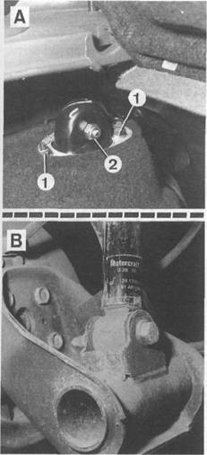

kiniors pisze:wiec bede musial zalatwic jeszcze sciagacze do sprezyn
Ja tam wolał bym załatwić paczkę fajek i 2 piwa, bo te ściągacze i tak się nie przydadzą
Rozumiem, że cały czas mowa o amorkach z tyłu??
Sprawdź do czego Ci ściągacz.
kiniors
Post autor: kiniors »
tez tak mozna ale za sciagaczami latwiej pozniej wlozyc ta gorna srube chociaz po 2browcach mocy przybywa
Posty: 3482
kiniors a co Ty chcesz ściągać ściągaczami?? Sprężynę?
Podnoszę furkę na lewarku lub podnośniku, podstawiam kawałek klocka lub tesciową, opuszczam ok. 5-10 cm i amorek luźny.
Przecież sprężyna jest całkiem z boku i nie musisz jej ściągać aby wyłuskać amorka.

A więc tak, ja wczoraj wymieniałem z tyłu amory i sprężyny w moim autku.
Wygląda to tak że 1,3 to nie kombi czyli z tyłu jest macperson i bez ściągaczy tego nie rozbierze się.
Co do stuków to nie sądzę aby to była ta górna poduszka gumowa, moja po 13 latach i katowana pękniętą sprężyną w 2 miejscach wyglądała całkiem dobrze, zresztą tam nie ma opcji aby coś mogło być luźne no chyba że sprężyna jest pęknięta.
Bardziej bym obstawiał że to może stukać tuleja metalowo gumowa tylniej belki wleczonej, albo mocowanie amora ale to by wyszło na trzepakach.
Jest też taka możliwość że to zupełnie co innego stuka a nie zawieszenie np. łożysko.

z tyłu bez sciągaczy rożbierze bez problemu i złoży wyminialiśmy u kuzyna w 3d i niemieliśmy ściągaczy z przodu to się zgadzam tam jest inna sila sprężynyi potrzebny ściągacz.

No ja zakładałem nowe sprężyny w dodatku wzmocnione niezłego tytana by było trzeba aby dał radę je ugiąć na tyle ile było potrzeba.
Owszem widzę ewentualną możliwość rozebrania i poskładania tego na aucie wtedy można wykorzystać masę auta ale to nie robota nic nie widać jak się sprężyna poukładała.
Ale to nie zmienia faktu że nie wyjaśnia to tematu tych stuków.
A może chodzi tu o zgrzyty ? Możliwe że skrajne zwoje sprężyny się o siebie ocierają.
