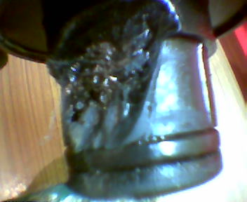

Tak wygląda mój stary korek.
Stary korek.jpg (15.76 KiB) Przejrzano 3244 razy

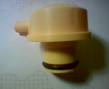

A tak wygląda nowy korek za 18,50 zł :)
Nowy korek.jpg (9.28 KiB) Przejrzano 5222 razy
