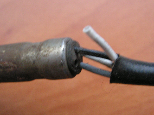

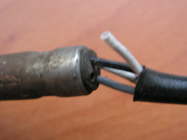

JAKIE są kolory przewodów wychodzących z sondy lambda :?: niestety padła braciakowi w ESSIM i chcemy kupic taka uniwersalną i podobno to ma jakies znaczenie .
Sonda jest 4ro przewodowa podruba BOSCHA :wink:

zobacz Yanek jakie tam sa oryginalnie kolory przewodow (ale dokladnie) i daj mi tutaj znac,to powinienem Ci pomoc (program TIS)
Przewody są 2-białe 1-szary i 1-czarny :wink:

Yanek, najwazniejszy przewod to czarny :D ten na pewno bedzie sygnalem z sondy lambda. Biale pewnie masa a szary to pewnie + podgrzewania sondy. Tak mi sie wydaje,ale tylko czarnego jestem pewien, w TISie znalazlem o innych kolorach (nie mam pojecia dlaczego:( )
Przyczyną nie działania SADY był ułamany przewód :evil: niestety w takim miejscu że nie dało sie tego już naprawić :?
Ale założona jest nowa i wszystko jest OK :P
