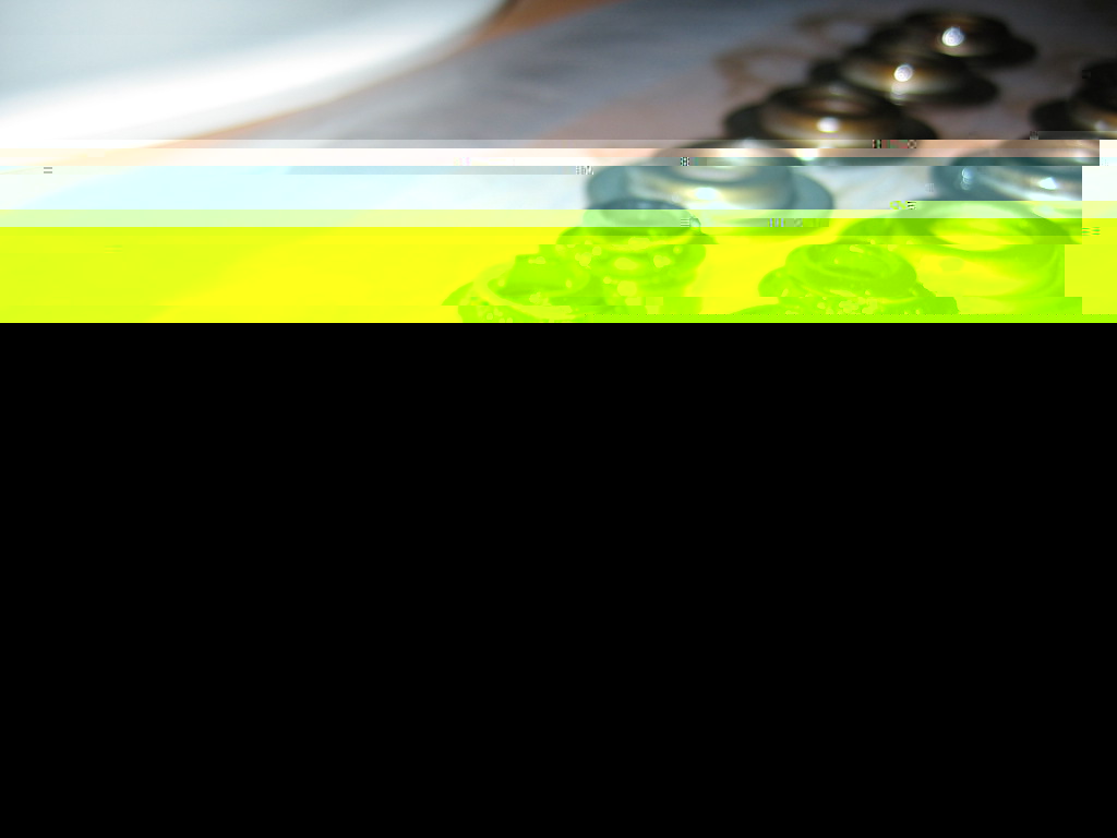

A przy zapalaniu auta wylatuje Ci chmura niebieskiego dymu? Czy podczas pracy na biegu jałowym też dymi? Patrząc przez korek wlewu oleju do klawiatury widzisz tam dużo oleju? Jeśli tak, to czeka Cię wymiana uczszelniaczy trzonków zaworów. Możesz oczywiście wcześniej sprawdzić kompresję silnika aby wykluczyć nieszczelność pierścieni ale to raczej mało prawdopodobne. Ja miałem podobne objawy; auto z 91 roku, na liczniku 80 parę tys więc szacuję jego przebieg na 180 parę a nawet na 280 parę tys, ale skoro ma "kopyto" więc nie sprawdzałem kompresji i zacząłem od wymiany wspomnianych uszczelniaczy. Koszt niewielki o ile robi się to samemu: uszczelniacze po ok 4zł/szt ( w moim przypadku 8 zaworów) i uszczelka dekla klawiatury ok 12zł. I teraz jest różna technika: jedni spece chcą do tego ściągać głowicę, przy okazji ją splanować, wymieniść uszczelkę pod głowicą i uszczelniacze popychaczy, wyczyścić i podocierać zawory itp i za to chcą w granicach 450zł.... inni zaś za wymianę uszczelniaczy bez zdejmowania głowicy chcą 150-250zł... Ja poradziłem sobie z tym sam w iście partyzanckich warunkach na parkingu przed blokiem i dzięki temu zaoszczędziłem mnóstwo kasy a co najważniejsze zdało to egzamin: ZERO brania oleju, ZERO dymu
A uszczelniacze wyglądały fatalnie! Parę było całkowicie rozlecianych inne zaś jakby były z kamienia i wogóle nie przypominały gumy więc olej miał którędy się przedostawać do cylindrów i nie tylko. Podsumowując: jeśli masz jako taką smykałkę do tego typu "operacji", cierpliwość, jako takie narzędzia i nie boisz się tego - poradzisz sobie, a jeśli nie, czeka Cię wizyta u mechanika. Znalazłem kiedyś w internecie na jakiejś stronie fotkę wyciągniętych uszczelniaczy - moje wyglądały podobnie o ile nie gorzej! A pod spodem - wygląd nowego...
