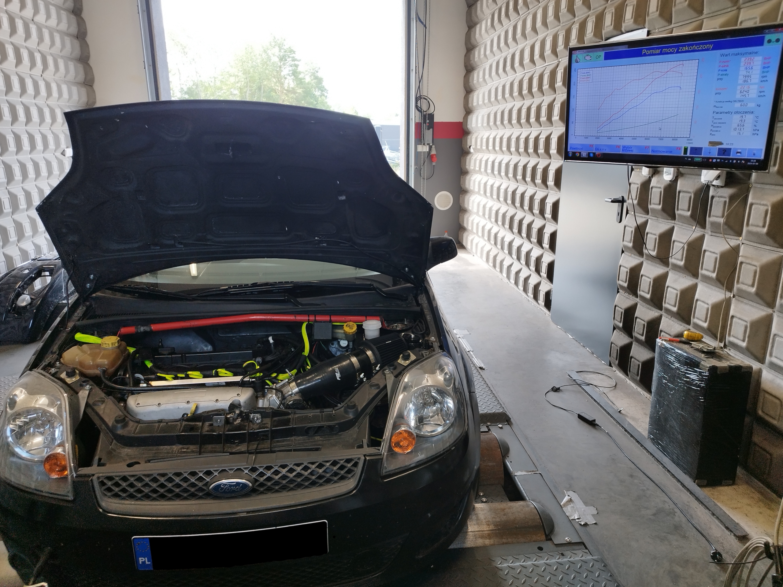

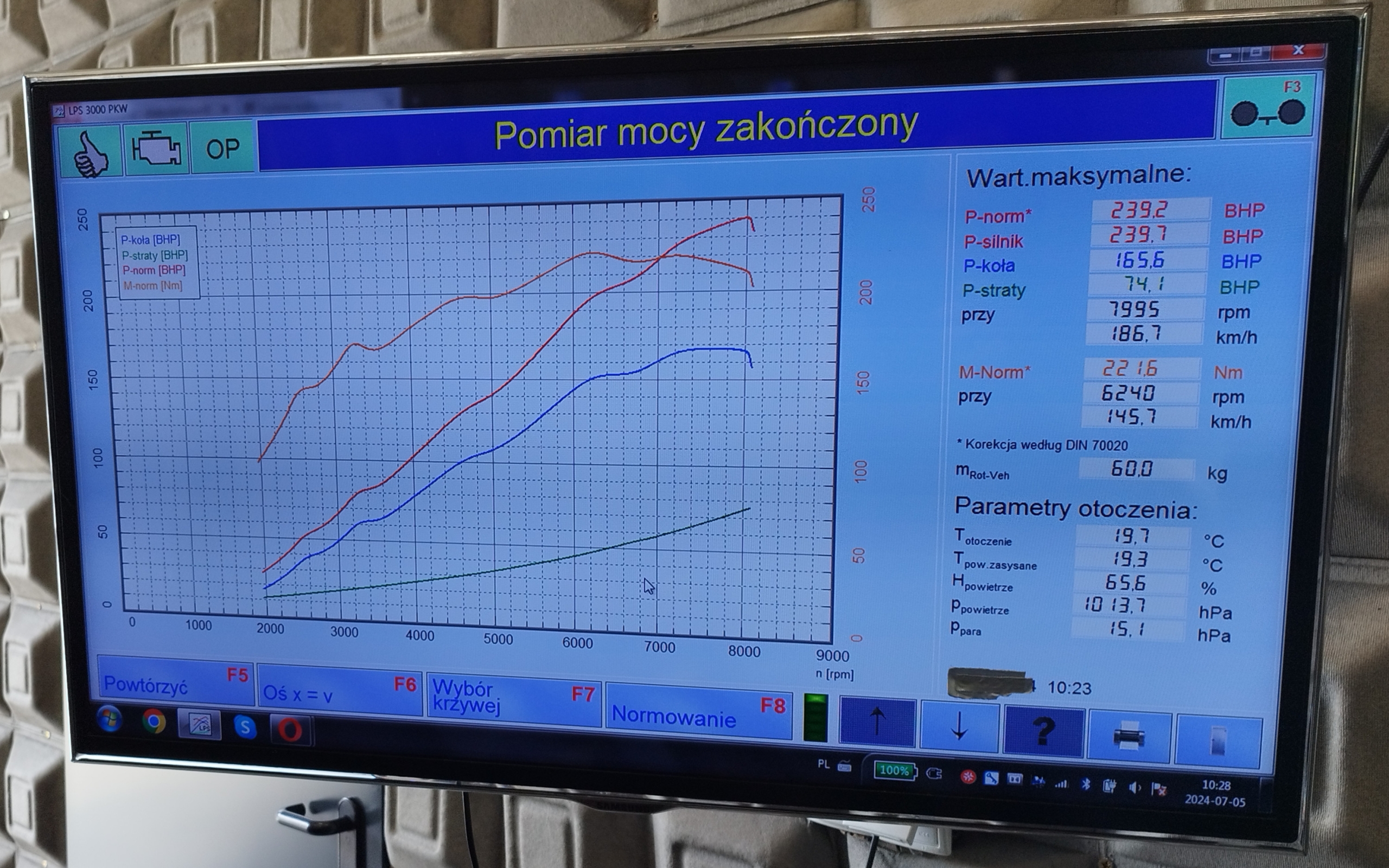

Hej, mały UP w temacie Fiesty z 1 postu - dostała spory serwis i jej osiągi wyraźnie wzrosły.
W skrócie z najważniejszych modyfikacji to skrzynia dostała krótkie przełożenie 5,18 na prostych zębach a w silniku zmodyfikowałem układ dolotowy - większa przepustnica 68mm z portingiem kolektora oraz dolot z filtrem 102mm.
Efekt to większa moc maksymalna o 17KM :twisted:
