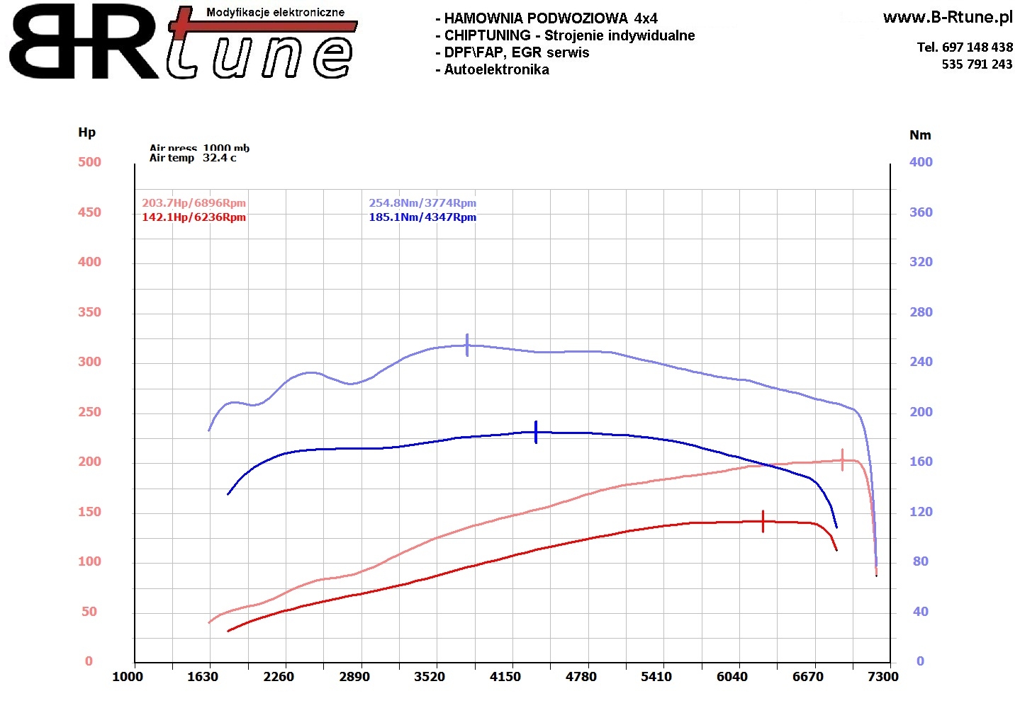

Obecnie tak wygląda wykres w porównaniu do seryjnego silnika 2.0 z seryjnym wydechem oraz krótkim dolotem na stożku.
Nie jest to jeszcze finalny wynik ponieważ jest kilka poprawek. Liczę, że uda się osiągnąć 20xPS i 27x Nm :)

Finalnie tak wygląda wykres w porównaniu do w pełni seryjnego 2.0 na fabrycznym dolocie i wydechu,
Wynik finalny przy 32*C na hamowni i 37*C w dolocie to 204PS i 255Nm. Efekt falki w niskich rpm to przełączanie się klap w kolektorze, na drodze tego nie czuć.
