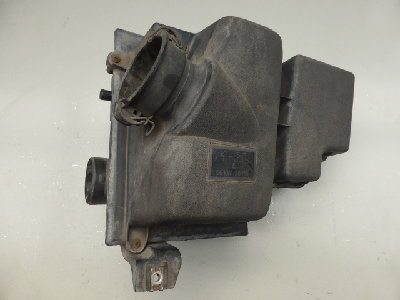

[mk7, 1.6 zetec] jak wymieniali mi sprzęgło to urwali mi przy demontażu obudowy filtra powietrza jedna z nóżek mocujących tą obudowę do podwozia i dostawałao lewego powietrza od spodu. Kupiłem dół tej obudowy ale z silnika 1,4 i wsio jest oki oprócz małej różnicy. obudowa filtra z 1,4 nie ma tej puszki co jest obok filtra. czy wpływa ona na coś czy też nie?. wszystko poskładałem i niby jest oki ale zastanawiam się czy mogę jeździć bez tej puszki obok - sumie gdyby nie było potrzeby to by jej ford nie montował ale nie jestem pewien. w silniku 1,4 tej puszki nie ma a w silniku 1,6 ta puszka jest (i mój escort i dawca tej puszki to sa te same roczniki)

Jak pod filtrem jest pucha uszkodzona to nie ma to większego wpływu na pracę silnika, tam nie ciągnie lewego powietrza. Co najwyżej troszeczkę cieplejsze.

nie interesuje mnie to czy zasysa lewe powietrze ale czy moge jezdzić bez tej puszki co jest obok filtra :-)

Możesz jeździć, przez tą puszkę żadne powietrze nie przelata.
Posty: 22192
ta pucha jest po to , żeby nie dudniło podczas jazdy

Zrób foto o co Ci chodzi bo ze mnie słaby mechanik i inną puszkę znajdę ;) np z piwem :D
obudowę filtra powietrza mam na pewno ale nie wiem o którą puszkę chodzi.

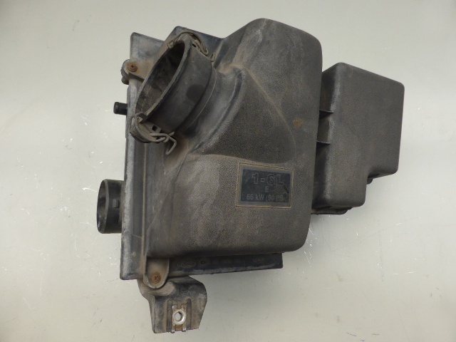

dokładnie taki - w 1.4 jest identyczna obudowa ale bez tej części po prawej stronie
