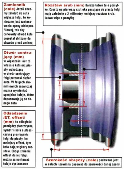

Czy felgi 5Jx13 H2 ET 41 wejdą mi do essiego z roku 94 i czy problemy wystąpią jak et felg jest za małe czy za duże. HELPUNKU NIE CZAJĘ TEGO
Posty: 23784
Lucas7911, nie wiem czy te nie beda zbyt gleboko wchodzic do auta, ja mam mniejsze ET i wg mnie jest ok. Ale zauwazylem tez patrzac na oferty felg do forda,ze im wiekszy rant maja felgi,tym wiekszy ET jest tej felgi, wiec jesli Twoja felga ma duzy rant to ta wartosc ET powinna byc ok do Twojego Escorcika:D Ale jesli ta felga nie ma rantu,to raczej bym jej nie bral... A ponizej masz obrazek ktory doskonale wyjasnia co i jak w oznaczeniach felgi:
