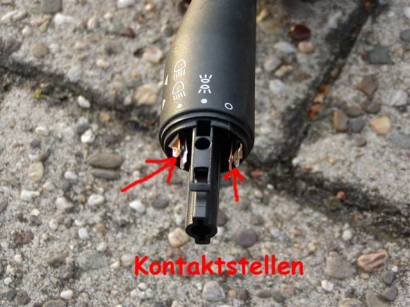

Problem chyba znalazłem ale nie wiem pojeżdżę z tym i ocenię. Wyczytałem w sieci że pojawia się problem na blaszkach w manetce, w zasadzie po rozebraniu nic się nie wydało tam podejrzanego ale przeczyściłem papierkiem ściernym i popsikałem kontaktem w sprayu nieco dogiąłem blaszkę i działa. Choć początkowo tak jakby nie za każdym razem załapało ale ponownie odtłuściłem i psiknąłem. Ale... zgasły światła mijania. Opanowałem to w bardzo prosty sposób ponieważ przekaźnik był luźno w skrzynce odgiąłem na nim blaszki i na chama wcisnąłem do skrzynki. Światła działają. ale czy i na jak długo okaże się w praniu.

przekaznik pewnie Ci nie kontaktowal bo masz rozwarte styki w skrzynce. wez ta skrzynke w koncu wymontuj,przelutuj u przeczysc poki jeszcze Ci sie nie popalily styki i sciezki.
