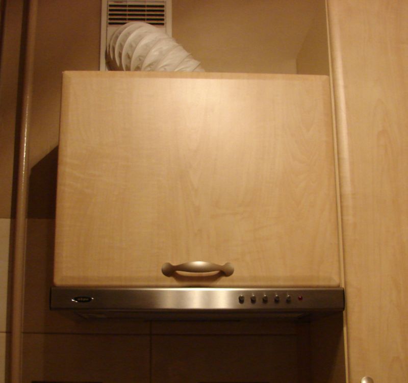

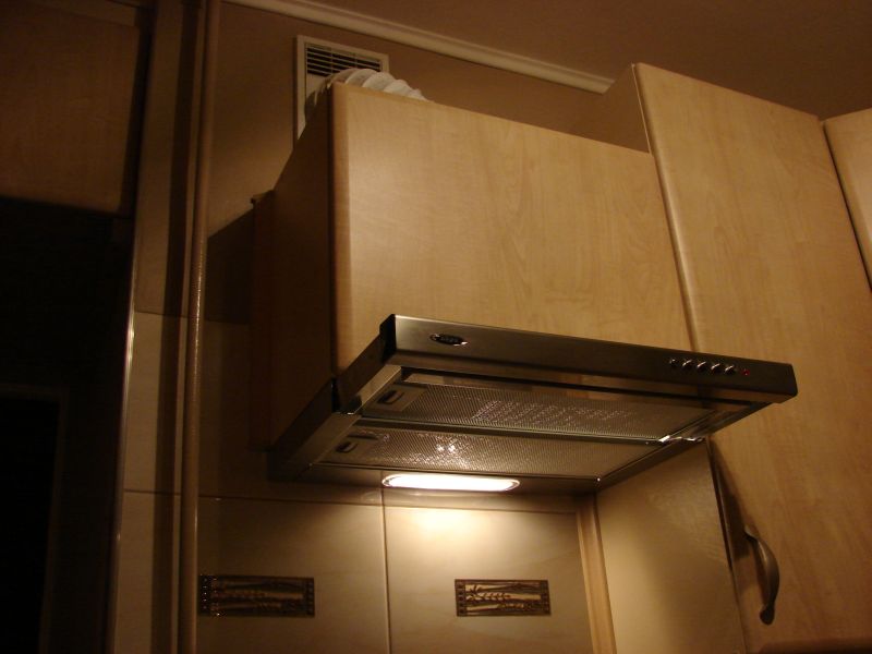

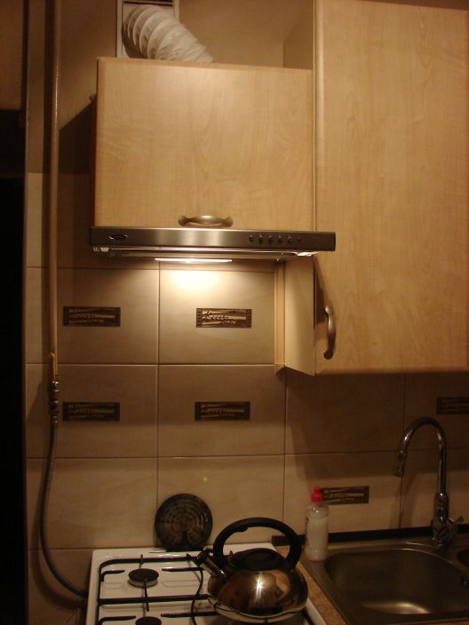

Yanek, ja mam jakiegoś "dziwoląga" i nawet nie znam nazwy. Wiem,że ciągnie za...cie, światło się włączy jak się go rozciągnie i jest zabudowany w szafce.
P.S.
Na jednej z fotek moja "fanaberia" jakiej sobie zażyczyłem :oops:

To dziwne, bo jak widzicie ja mam okap podłączony pod komin (też w bloku) i 1/3 kratki zostawioną dla grawitacji. Jakieś 2 tygodnie temu miałem właśnie kontrolę kominiarską i pan kominiarz sprawdził "cug" i na temat odłączenia okapu słowa nie powiedział.

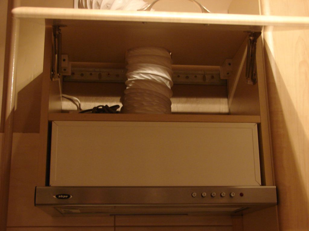

Zajebiaszcza ta Fanaberia :) jak bys dał foto tego okapu jak jest to rozwiazane w szafce byl bym wdzieczny ;)
Posty: 3498
Proszę, fotka od środka.
