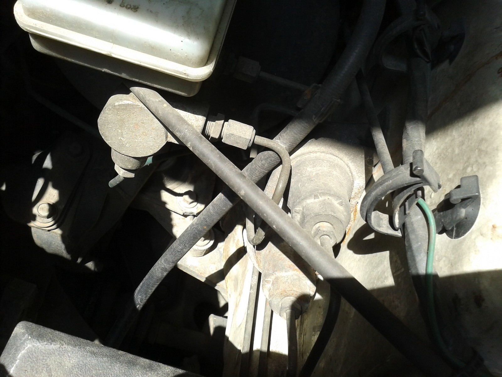

Ni będę otwierał nowego tematu bo to też na przewodach hamulcowych...
Dzisiaj miałem rzadką okazję zajrzeć pod maskę lodówkowca i znalazłem coś takiego jak na fotce. Po dyskusji z Wieśkiem wnioskujemy że to jest w autach bez ABS i na przewodach prawdopodobnie idących na tylne kółka. Chodzi o cylindryczne "coś" do czego jest wpuszczony przewód hamulcowy z pompy hamulcowej i wychodzący z tego czegoś przewód idzie dalej na kółko. Podejrzewany że to jakiś reduktor ciśnienia... Ktoś coś wie? Ja szukam dalej ...
- Posty: 23851
Sobie przypominam że kombi co było dawca nie miało ABS i nie musi też tych redukcji. Ale van ma takie coś
- Posty: 14790
To jest zawór redukujący ciśnienie. Tak jak podejrzewaliśmy. Tyle że występują one w wersjach o różnym stopniu redukcji w zalezności od auta w którym występują.... Ruski mikrokot podaje je jako "pierwotne", "średnie" i tyle znalazłem, pewnie jest jeszcze i jakieś najsilniejsze...
