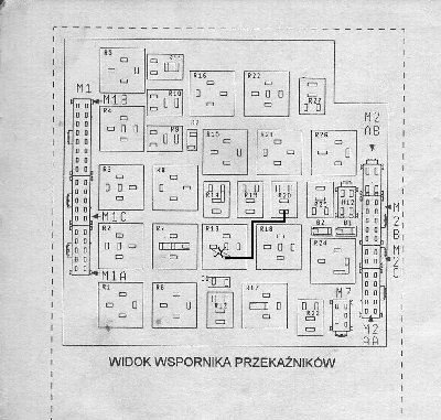

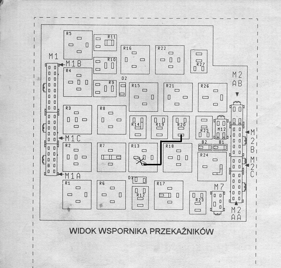

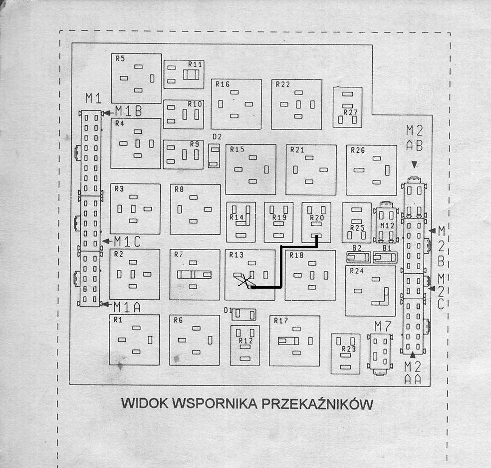

To ja zapodaje gdzie należy dać zworkę, a którą usunąć w MK5 jeżeli komuś nie chce się kombinować ze światłami. Testuje takie podłączenie już tydzień, jak na razie nie widzę żadnych skutków ubocznych.
Schemat
Schemat
Posty: 3498
KuRowSKi, to znaczy,że tylko te dwie "łapki" zmostkowałeś i co? Palą po odpaleniu silnika i gasną gdy silnik gaśnie?
KuRowSKi
Posty: 582
Lokalizacja: Świętochłowice
Post autor: KuRowSKi »
Tak

Ale ubaw mialem teraz jak sobie poczytalem, przekaznik daje "mniejsza swiatlosc" :mrgreen: spoko sprobujemy z ta zworka ale cos mi sie nie wydaje zeby to wystarczylo do takiego dzialania ze swiatla zapala sie dopiero gdy silnik odpali, tam powinien byc jeszcze przekaznik podlaczony do kontrolki ladowania akumulatora aby rozlanczal ta zworke podczas rozruchu silnika :cool: tak mi sie przynajmniej wydaje
