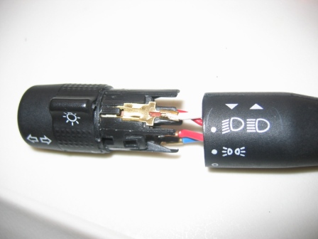

Gajek, ale spróbuj tę blaszkę odgiąć bez wyciągania zespolonego. Przycisk od pompki wraz z regulacją czasową można wyciągnąć z manetki trzeba tylko troszkę pociągnąć i wygląda to tak
Zdjęcie oczywiście nie jest moje tylko zapożyczone od Muzzyego. Tu jest wprawdzie manetka od świateł, ale zasada dla obu jest identyczna.
Poza tym proponuję dogłębne przeglądnięcie tematu który mi bardzo pomógł http://fordescort.pl/forum/viewtopic.php?t=1201

Czyli da rade wyciągnąć ten przycisk. I dzisiaj spróbuje to zrobić.

Gajek, chyba że masz starszy model przełącznika - tam tak łatwo nie wyjdzie bo jest zabezpieczony bolcem z boku ;) Na tej fotce wyżej jest manetka z Mk7 ;) W Mk5 manetka ma takie zabezpieczenie: http://fordescort.pl/forum/download.php?id=12232 Nie pamiętam czy na drugiej manetce też takie było...

Yagr pisze:W Mk5 manetka ma takie zabezpieczenie:
U mnie Yagr, w Mk5 nie było takiego zabezpieczenia. Miałem identyczne jak na zdjęciu które wstawiłem i wystarczyło mocniej pociągnąć
Posty: 14789
morgon, może ktoś już wymieniał ;) Przez moje ręce przewinęły się dwa rodzaje zespolonych a "studiując temat" znalazłem przynajmniej jeszcze jeden inny ;) Napisałem że z Mk5 i Mk7 bo akurat takie miałem i takie były między nimi różnice, ale mozliwe że to miejsce produkcji definiuje jaki zespolony jest w essie? Nie wiem, w każdym bądź razie jaki by nie był to da sie rozebrac, naprawić i złożyc ;)
