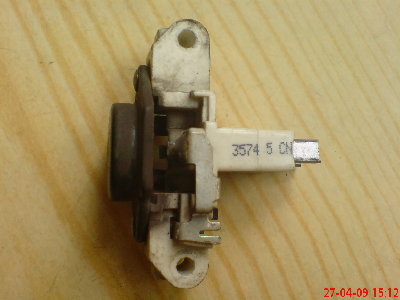

Masz identyczny regulator jak ten mój

Jamszoł pisze:Masz identyczny regulator jak ten mój
tak raczej tak firma bosch mam klime ale bez podgrzewanej przedniej szyby co mi sie wydaje ze to nie stanowi chyba co do rodzaju regulatora?czy z podgrzewana czy bez to jedno i to samo tylko z klima czy bez to jest roznica

Przy Esie z klimą - alternator jest mocniejszy - regulator - ten co na foto .
