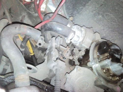

ściągnij patelnie i zrób fote tego co pod spodem - będzie wiadomo co to za gaźnik/wtrysk. Ale było tyle wersji tych silników że jesli chcesz info o mocy to byś musiał nr silnika podać, jak jakiego swapa po drodze nie było to na podstawie VIN-a tez wiele mozna powiedzieć ;)

WF0BXXGCABLM66590
Posty: 14754
Massi, ja w moim programie nic nie znalazłem, ale wielu VIN-ów tam nie znajdywałem, więc musisz poczekac na kogos kto ma lepsza bazę danych ;) A nr z głowicy nie spisałeś?

co do zdjeć to czekaj na opinie fachowców.

Teraz by się jeszcze przydało żebyś ściągnął głowice i podał wymiary tłoków :mrgreen:
_Pele_ pisze:Teraz by się jeszcze przydało żebyś ściągnął głowice i podał wymiary tłoków
A jeszcze lepiej to przyjechal na zlot ;) Wtedy by się ustaliło typ ponad wszelką wątpliwość .:)
