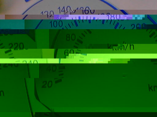

a propo koloru zegarkow :)
posiadam zeskanowany zestaw zegarkow do kazdego forda : nastepnie mozna sobie wyciac na ploterze na foli transparentnej wszystkie elementy i ksztalt a nastepnie pzryjaciel-kolega moze rzucic farbe sitem-dowolny kolor najlepiej tak ze 3 warstwy zeby nie przeswitywalo od spodu a same cyferki zostaja w kolorze naszej podstawowej folii zdjecia zmieszcze w niedlugim czasie jak to wyglada niestety nie mam czasu na modyfikaacje u siebie zreszta i tak czekam na okazje by pzryszla do mnie =kupienie zestawu z obrotomierzem

zdjecia
oto zdjecia sa one wydrukowane-(niestety jakosc zdjec tylko pogladowa bo to z komorki) tylko tak jak mowilem nie mam czasu ich zalozyc ale kolega ma juz je zalozone i wygladaja spoko jak mi sie uda go zlapac to zamieszcze i fotki od niego z samochodu
