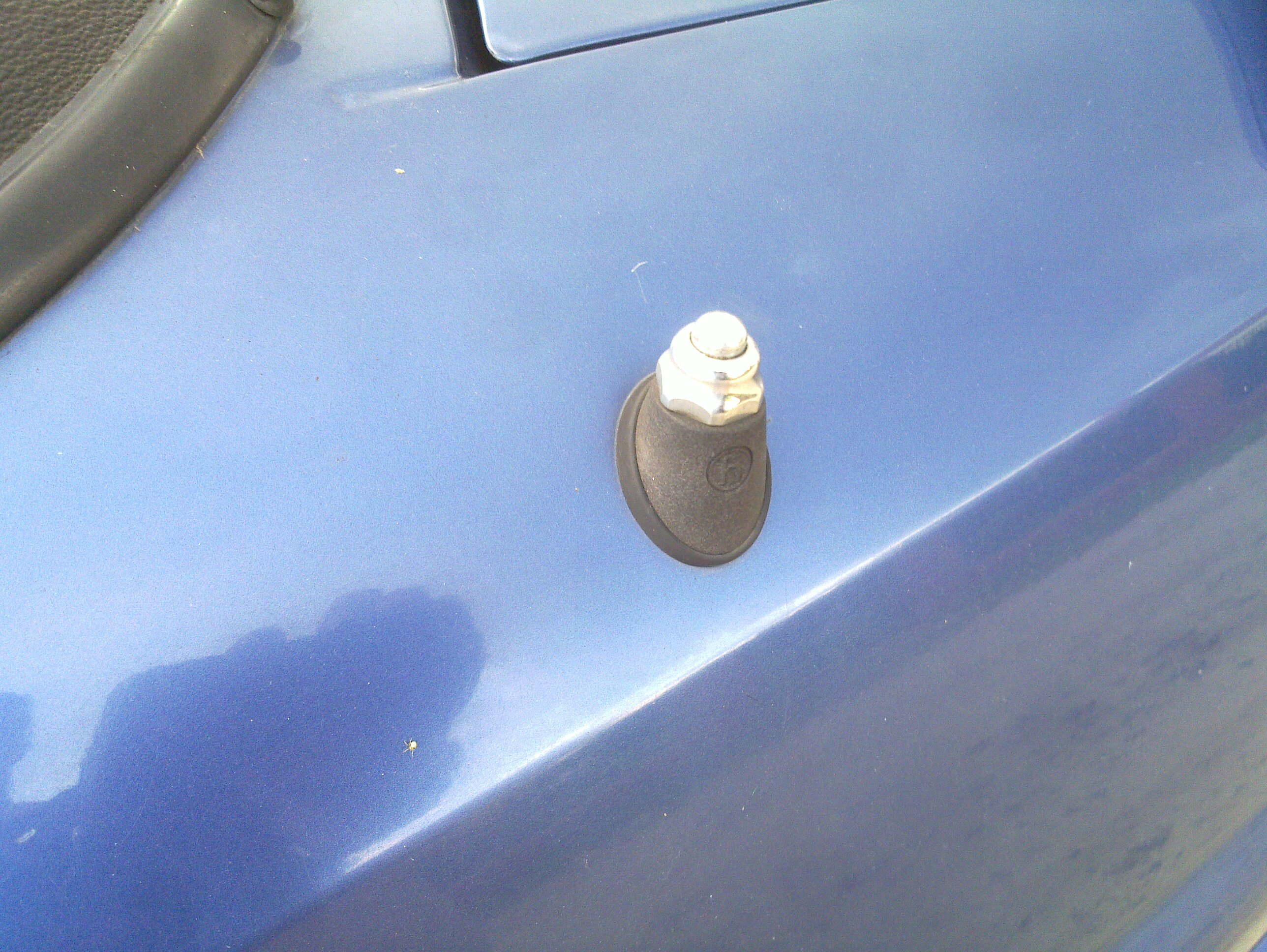

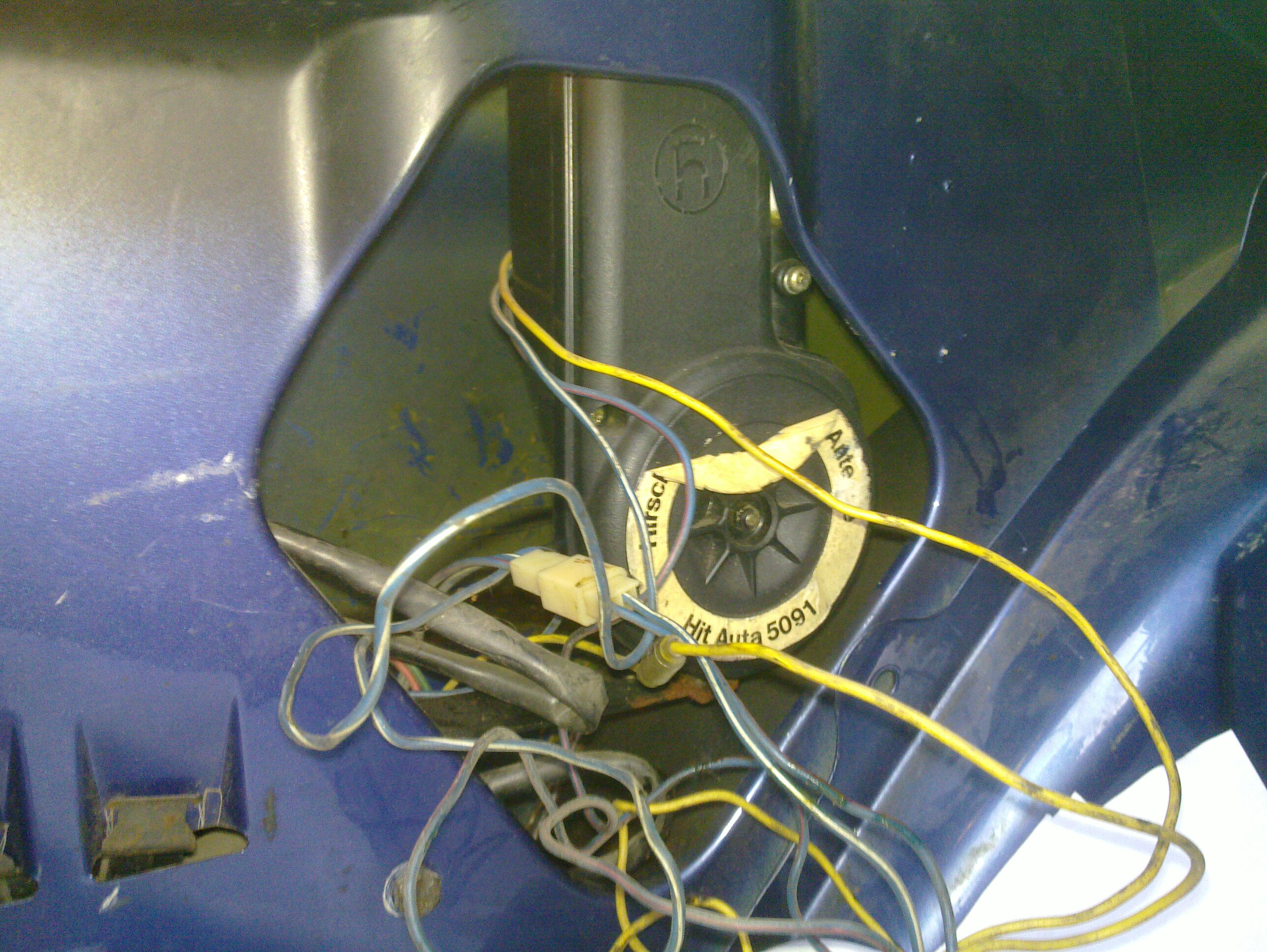

w cabrio mk5 antene mam tak, kabelki tez widac:

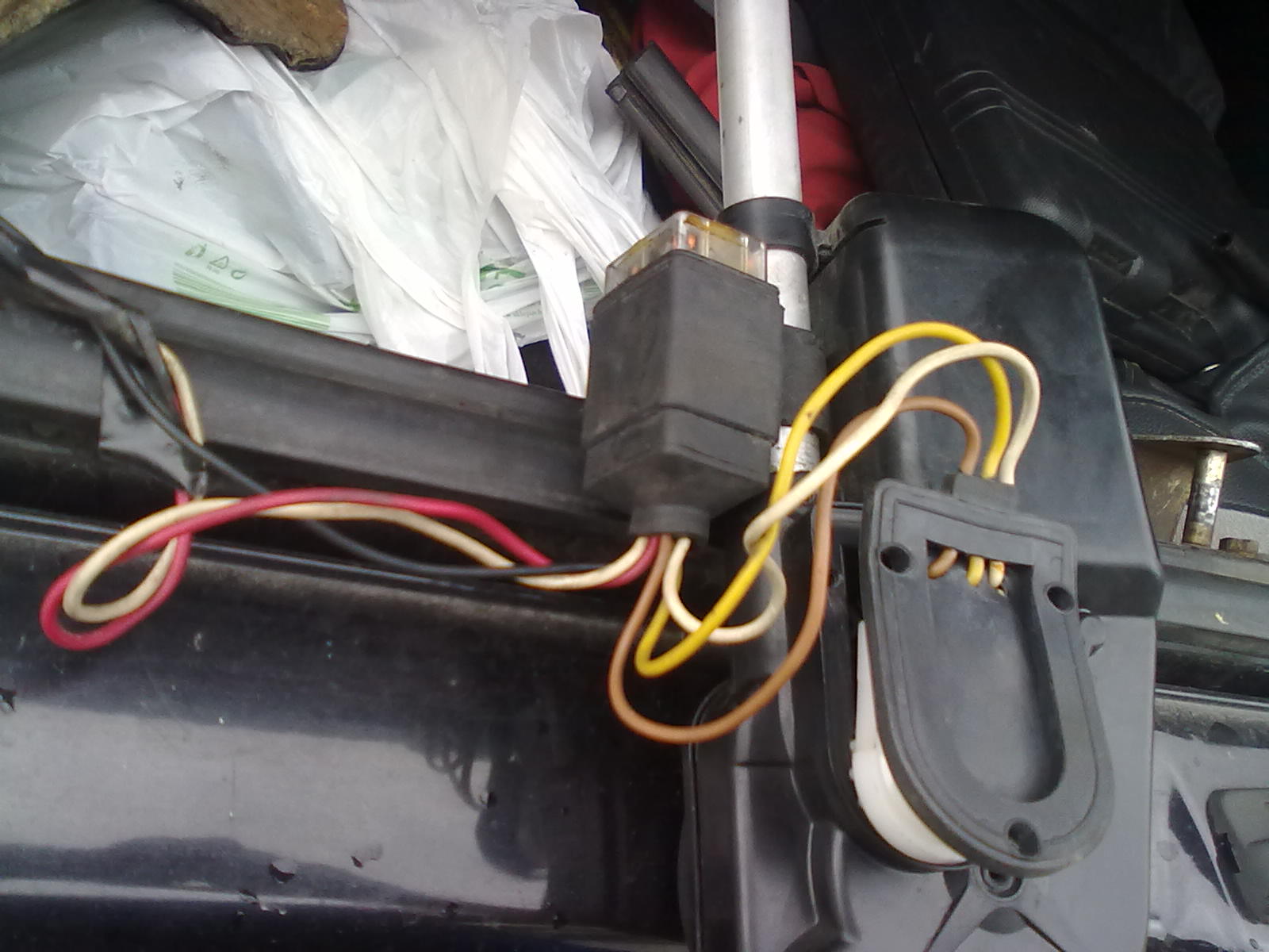

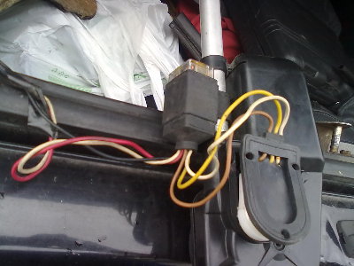

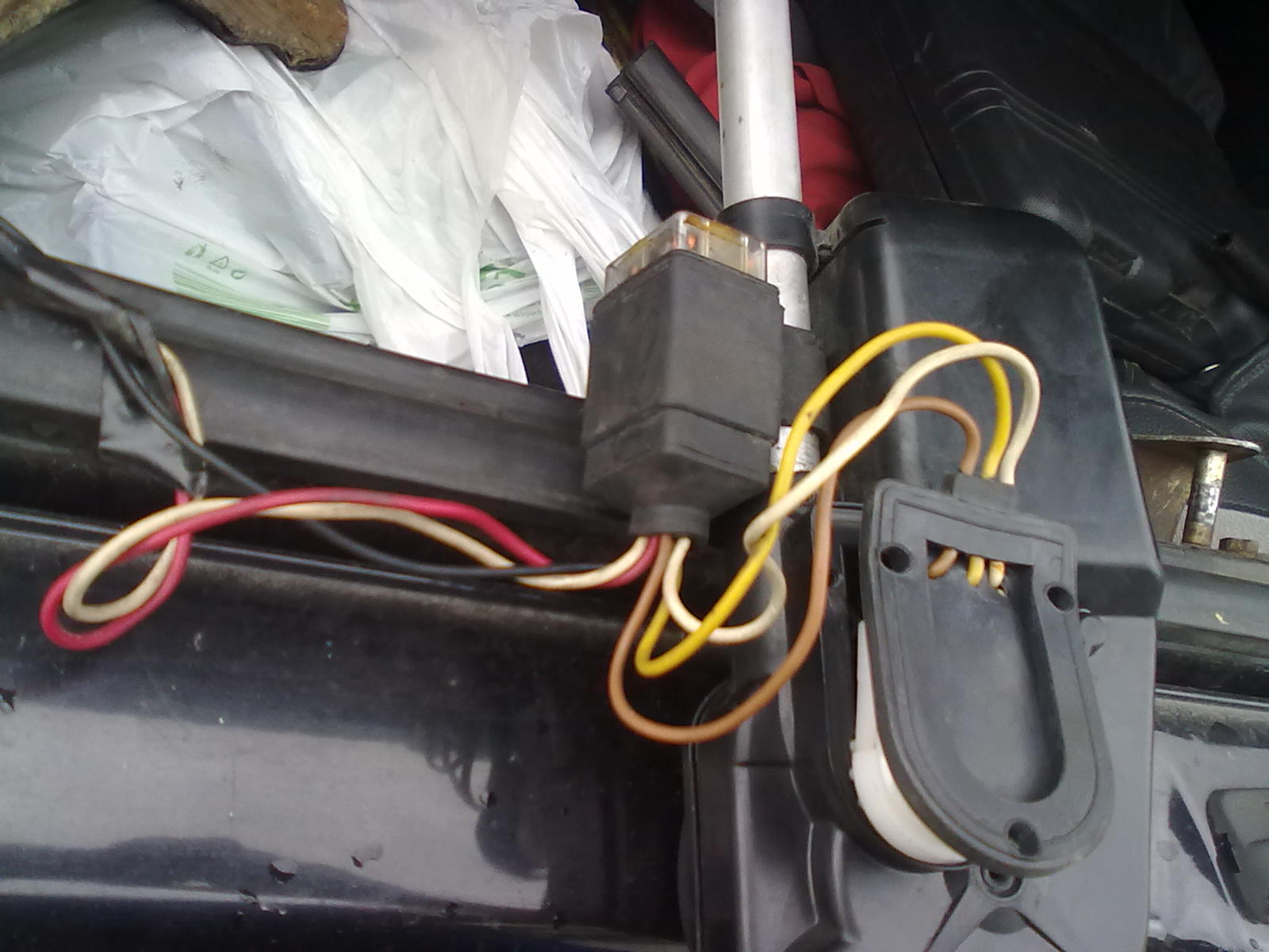

- Posty: 13097
no mamy takie same anteny
ale przewody inne
do mojej anteny dochodzi czerwony, biały i czarny. czarny to masa przykręcona do karoserii
czerwony to wydaje mi się jest zasilanie a ten biały to od sterowania anteny tylko że biały gdzieś se idzie i nie wiadomo gdzie się wychodzi bo w wiązce do radia nie ma białego
na zdjęciach będzie widać co i jak

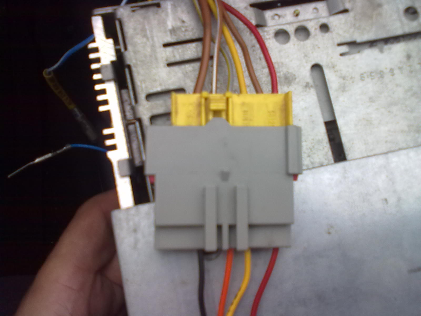

z wiązki z auta wychodzą przewody:
czerwony, brązowy cienki, zółty, szaro-żółty, brązowo biały, brązowy gruby

- Posty: 22205
Mówiłem Ci przez telefon - miernik w łapę , jeden przewód od miernika przedłużasz o 3m i podpinasz z tyłu do białego przewodu , miernik na piszczałkę i szukasz , którey przewód piszczy za radiem
To proste jak budowa cepa
Ten biały po drodze może se 300 razy zmieniać kolor
