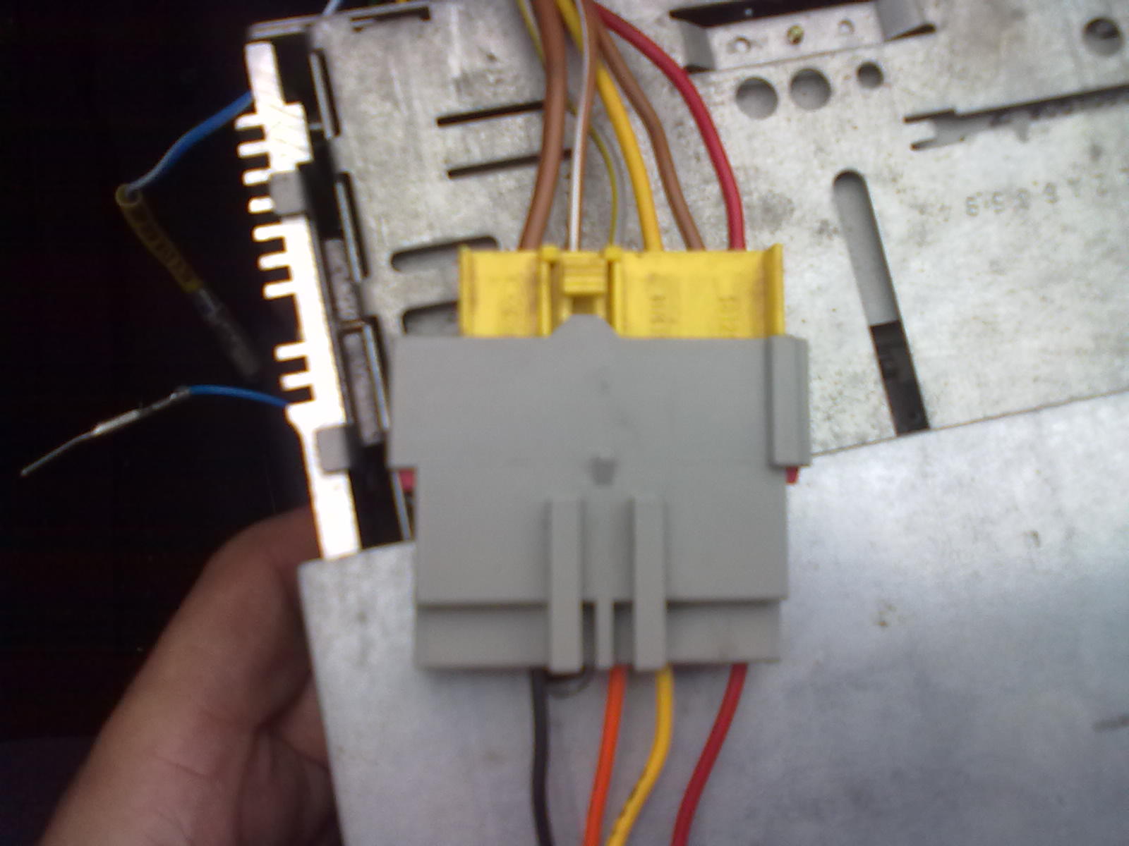

wyprobuj n iebieski za ostatni pin (czarny). wystarczy luknac na google zeby sie dowiedziec, ze w porzadnych kostkach jest tam niebieski podpiety (antena elektryczna)
zalaczam ilustracje http://www.google.pl/imgres?imgurl=http ... A&dur=2365
odpowiadajac na ewentualne pytanie (choc pewno znowu stwierdzisz, ze nie pytales) dodatkowy kabel prawdopodobnie sygnal z impusatora predkosci - w niektorych autach (np. fabrycznych opla) wraz ze wzrostem predkosci powyzej pewnej wartosci auto samo sie podglosnia .... ale moze tez byc sygnal MUTE jak masz telefon podpiety do instalacji i w momencie gdy dzwoni chcesz zeby radio sie wyciszylo. raczej wiecej sygnalow w tej czesci kostki iso nie spotkasz

nie ma takiej opcji gdyz w standardzie iso jest to kabelek pomaranczowy (illumination) i kolega kupiec juz go ma podpietego
jak dobrze pamietam to zolte - ignition (zaplon - w wiekszosci radii sygnal uruchomienia radia, w niektorych bez tego sygnalu radia sie nie uruchomi !) ; czarny -ground (masa) ; czerwony - batt+/memory (plus zasilania - podtrzymanie pamieci) ; niebieski - ANT (zasilanie po wlaczeniu radia - domyslnie dla anteny elektrycznej i/lub np. wzmacniacza)

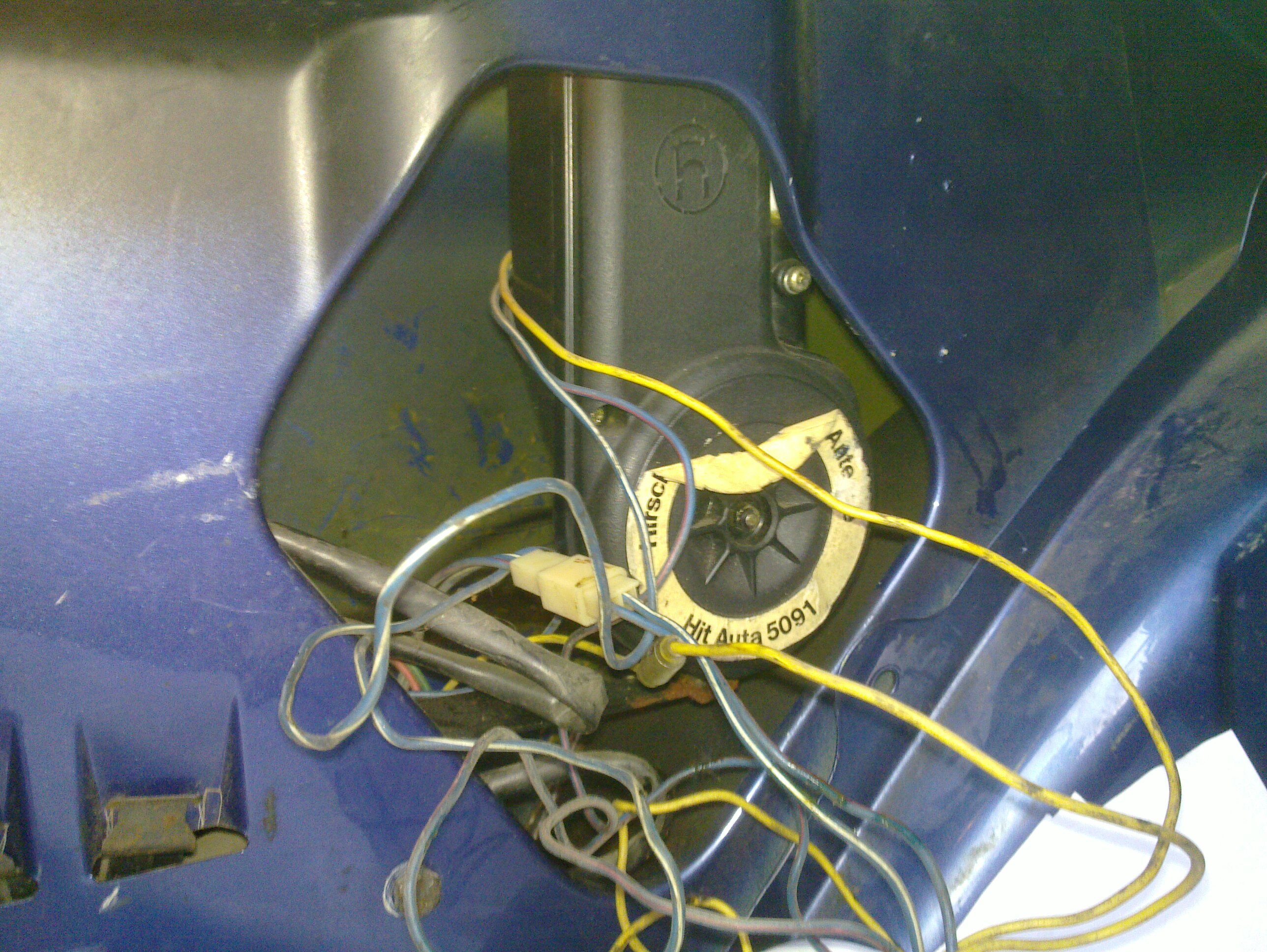

w cabrio mk5 antene mam tak, kabelki tez widac:
Posty: 13053
no mamy takie same anteny :) ale przewody inne :/
do mojej anteny dochodzi czerwony, biały i czarny. czarny to masa przykręcona do karoserii
czerwony to wydaje mi się jest zasilanie a ten biały to od sterowania anteny tylko że biały gdzieś se idzie i nie wiadomo gdzie się wychodzi bo w wiązce do radia nie ma białego :/
na zdjęciach będzie widać co i jak
z wiązki z auta wychodzą przewody:
czerwony, brązowy cienki, zółty, szaro-żółty, brązowo biały, brązowy gruby
przewody dochodzące do anteny
wiązka z auta i radia
Mówiłem Ci przez telefon - miernik w łapę , jeden przewód od miernika przedłużasz o 3m i podpinasz z tyłu do białego przewodu , miernik na piszczałkę i szukasz , którey przewód piszczy za radiem
To proste jak budowa cepa :razz:
Ten biały po drodze może se 300 razy zmieniać kolor

Jamszoł, no wiem, przepraszam ale nie wyjaśniłem że ten post miał być dla WieŚka :) rozmawialiśmy przez telefon i te zdjęcia dla porównania miały być :)
twoją metodę oczywiście zastosuje jak kupie antenę elektryczną :) tyko że jak na razie podaruje sobie taki wydatek :(
