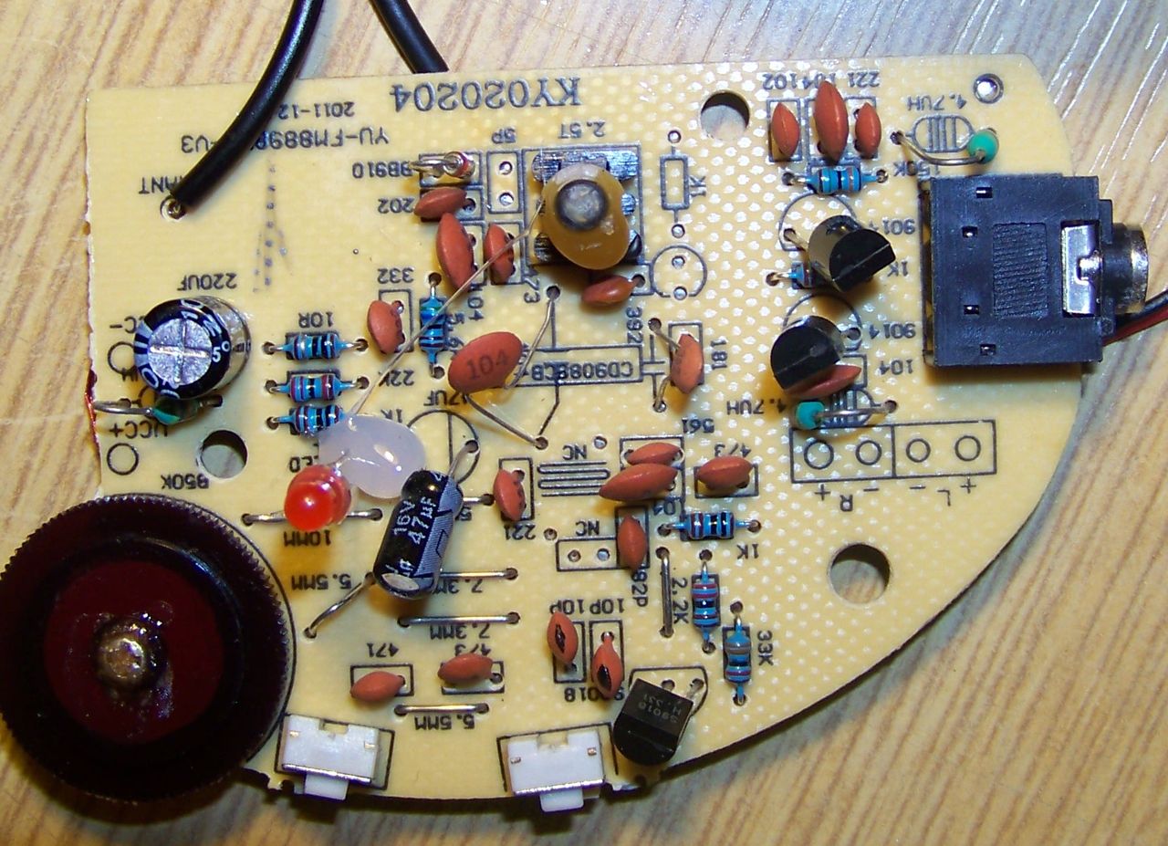

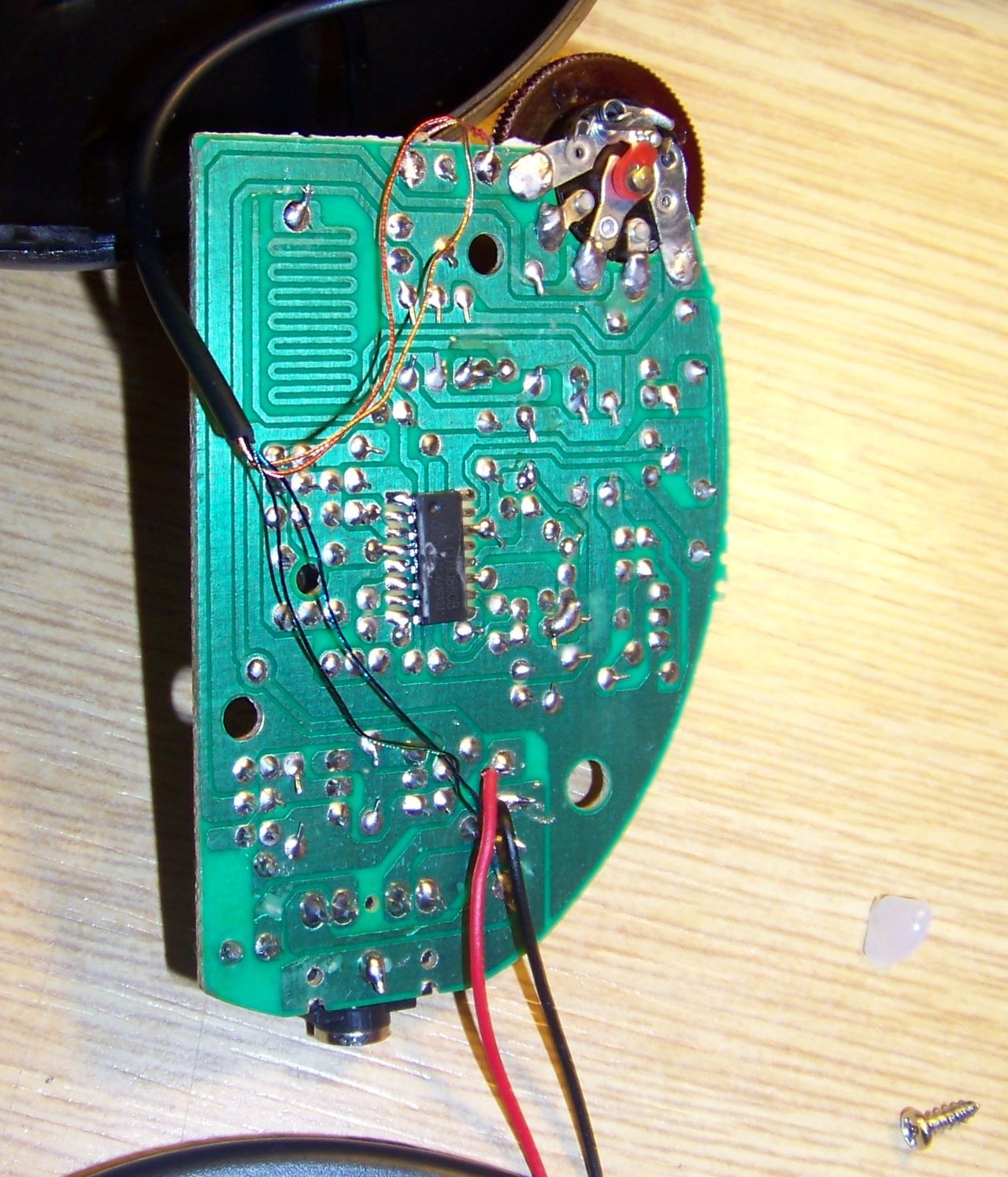

Kupiłem "za grosze" budżetowe słuchawki bezprzewodowe. Esperanza rhapsody czy jakoś tak. Po przetestowaniu wychodzi na to że jest to transmiter fm w bazie i najprostrze radyjko fm wbudowane w słuchawki. W tym radujku tkwi problem - ma bardzo kiepski odbiornik, w dodatku tylko mono... Ale sam transmiter działa dobrze bo na kieszonkowym radiu gdy dostroiłem je do sygnału z transmitera to od razu i dźwięk lepszy i jakby stereo.... Oczywiście zaraz po kupnie rozbroiłem to i porobiłem fotki płytki w słuchawkach. To jakas uniwersalna płytka bo brakuje w niej paru elementów. Pytanie do elektroników - da się to dozbroić zeby polepszyć odbiór? Samego transmitera nie rozbierałem ale też ma feler bo częstotliwość transmisji jest ustawiona na sztywno - jesli w pobliżu jest jakaś mocna stacja radiowa nadająca na podobnym paśmie to sygnały się nawzajem zagłuszają... Ale tym to w przyszłości się zajmę
Poniżej fotki płytki, może wystarczy wlutować lepszy scalak czy coś w tym stylu...

cidzej, to jest CD9088CB wschodni brat TDA7088T
Tyle że jak ci juz kilka razy pisałem - żaden ze mnie elektronik dlatego proszę grzecznie o radę
Już sobie gdzies tam doczytałem że układ stereo wymaga jeszcze dekodera stereo np. TDA7040 tylko gdzie to w tej płytce upchnąć i czym uzupełnic żeby działało?

Mam schemat takiego odbiornika stereo FM własnie z TDA7040 ale zależy mi żeby nie projektować i wykonywać nowej płytki (czego nigdy nie robiłem choć są do tego programy a metode termotransferu mozna z powodzeniem w domu stosować) tylko zmodyfikować już istniejącą ze względu na dopasowanie do montazu w tych konkretnych słuchawkach.

cidzej, własnie ten schemat jako pierwszy znalazłem tylko będąc laikiem nie wiem czy dam radę go tak łatwo zaadaptować do płytki którą mam...
- Posty: 11820
osobiscie wydaje mi sie, ze to szkoda zachodu bo trzebaby dodac stereo przedwzmacniacz sluchawkowy jeszcze do tego potencjometr ....
taniej i prosciej bedzie jakies sluchawki z radiem na allegro kupic i tyle
http://allegro.pl/bezprzewodowe-sluchaw ... 03700.html sprawdzic tylko czy to odbiera w stereo i tyle

cidzej, niby tak ale jednak z tego zestawu co mam przyda sie transmiter bo te słuchawki z linku są bez
Pokombinuje jeszcze z tym schematem
