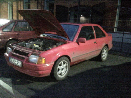

Massi
Post autor: Massi »
Silniczek
i
Śmigacz w całej okazałości... jakość nie ciekawa bo robione omnią i było już ciemno :(

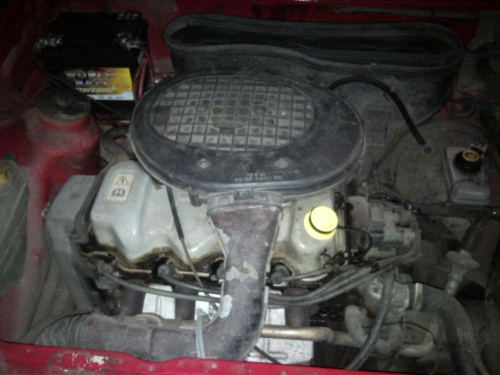

Pele_FKP
Post autor: Pele_FKP »
Yagr pisze:ja myślę że to '90 i tam jest EFI, ale bez fotki to można się tylko domyślać
Po fotce to mi na EFI nie wygląda.
Posty: 13064
piszcie co chcecie ale mnie to wygląda na 1.4. jeszcze takiego silnika 1.6 nie widziałem.
a to przykład i jest tam tego wiele http://moto.allegro.pl/item791268348_si ... dowoz.html
obym się mylił (ale nie dawał mi spokoju ten filtr) że ktoś zrobił wałek i wpisane masz 1,6 w dowodzie a pod machą 1,4.
jak pisałem wyżej LEPIEJ ŻEBYM SIĘ NIE ZNAŁ na silnikach i żebym się mylił.
Massi
Post autor: Massi »
no mam nadzieje ze to nie 1.4 bo kurde bym nie uwierzył że 70pare koni tak lata. a może gdzieś na silniku jest napisane jaka pojemność bo w Preludzie było na bloku.
Posty: 11818
ewidentnie ten silnik to 1.4 ...... albo 1.6 :D nie no tak na serio to 1.4 i 1.6 są wizualnie identyczne i na oko ciezko to stwierdzić :D myslicie, ze to 1.4 bo ma "patelnie" jak ten motor i jest to CFi a nie EFi ? a tu was zaskocze, bo ścierka miała właście 1.6 CFi o mocy 90ps i to wlasnie moze byc silnik ze ściery .... ale nei musi ... trzebaby spisać numer silnika i sprobować pogrzebać w Microkrecie ....
Massi pisze:mam nadzieje ze to nie 1.4 bo kurde bym nie uwierzył że 70pare koni tak lata
oj kolego zebys sie nei zdziwil, a tym bardziej w mk4 był on okrzykniety najlepszym silnikiem dla tego auta [najoptymalniejszy stosunek spalania do mocy], mk5 i pozniejsze juz byly za ciezkie dla tego silnika ...
Posty: 13064
no nie wiem czy będzie pisać ale może zawsze sprawdzić.
poczekaj na fachowców to napiszą co to za silnik.
teraz tak mi się przypomniało że sąsiad ma 1,4i z 90r i wygląda można powiedzieć identycznie jak twój.
ale tak jak pisze cidzej mogą być podobne silniki i można się pomylić.
Posty: 11818
jednak, jak dla mnie, to jest swapowane 1.4 - bo niby skad w aucie z 90r EGR ??? a tu ewidentnie EGR jest (rurki na kolektorze wydechowym)
Posty: 13064
teraz tak szukałem i szukałem i znalazłem że były też 1,6 90ps z gaznikiem webera i są podobne do 1.4 ale czy to jest to?
Posty: 14754
Jedno pewne że to CVH :lol: To może byc 1,6 na gaźniku ale proponuje gdybania i dociekania zostawic do momentu podania numerów - jakichkolwiek: z bloku, z głowicy ;)
Posty: 11818
a juz tak zupelnie na logike - nie wydaje wam sie, ze jakby to byl gaznik to powinien miec aparat zalonowy na wysokosci obudowy termostatu (tak jak wszystkie gaznikowce forda jakie widzialem) a ten ma ewidentnie cewke i prawdopodobnie gdzies pod machą siedzi EDIS ?
Posty: 13064
cidzej nie do końca, Mk4 lubiało mieć cewki i inne aparaty zapłonowe pochowane "za silnikiem"
Posty: 23784
Cidzej, nie jest do końca tak jak mówisz z tym aparatem zapłonowym. Np. 1.3 gaznik z roku 1993 miał elektroniczny sterownik zapłonu. Ecs czy jakos tak sie nazywal. Jak jest w mk4 z końca produkcji to nie wiem.
Posty: 11818
a co powiecie na EGR w aucie z 90r ?
Posty: 13064
w RS turbo to były ale w takich? niech zrobi zdjecia dokładniejsze to będziemy widzieć co tam siedzi
Massi
Post autor: Massi »
czego dokładnie chcecie fote??
