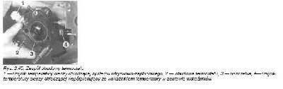

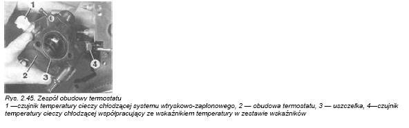

Co do czujnika temperatury to ty chyba na prawdę nie przeczytałeś tamtego tematu... ale co mi tam, podejmę ostatnią próbę...
przy obudowie termostatu są oba te czujniki, proste prawda? :P Masz ilustrację, może ci pomoże bo jak nie to ja sie poddaję...

Pablomoc Czujnik do kompa to ten od góry obudowy termostatu . Czujnik na zegary jest po przeciwnej stronie czyli od dołu obudowy termostatu ....
Który był wymieniany ???

No to mówisz o czujniku podającym info na komp a nie o czujniku od wskazań temp na zegarach ;) Wymień ten co jest wkręcony od spodu pod kątem (schowany pod gruubym wężem idącym na chłodnicę) i będzie po sprawie :P
