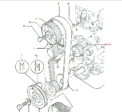

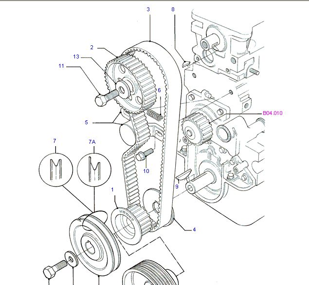

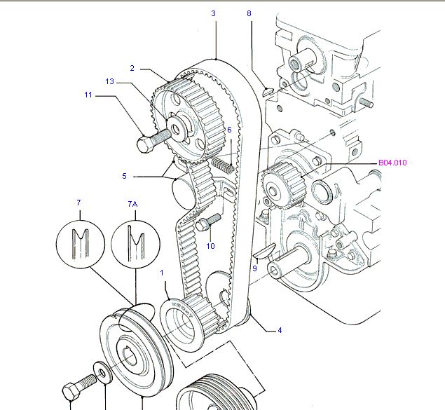

Jeszcze bym sprawdził czy w ogóle pompa wodna pompuje.To że pasek napędza rolkę,to nie znaczy wcale,że wirnik musi się kręcić.Niestety z demonażem pompy jest trochę roboty ale kosztuje tyle ile uszczelka pod klawiaturę.

dokładnie tak jak darcun4, mówi nie masz obiegu masz coś z pompą koszt pompy okoł 99zł :mrgreen: weż ten wąż co z popy idzie odłącz i śprawdz czy ciśnie
