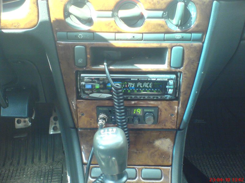

A więc. Problemem przez montażem który zauważyłem to wspaniała klapka przeciwsłoneczna. Musiałem wyciąć w niej prostokąt by dopasować do miejsca montaży radia, odpowiednio wygiąć usztywniający drut grubości chyba 3,5 mm i zszyć to w zgrabną całość. Radio jest przykręcone za pomocą dwóch meblowych kątowników do ramki od szyberdachu. Śruby przez uszczelką na rancie takiej długości by zbytnio nie wyszły na zewnątrz. Przewód od anteny idzie pod dachem od strony kierowcy do słupka między drzwiami i przez tylne drzwi do anteny Hustler IC100 (magnes, L=1000mm). Jak będzie zmiana anteny na Lemm At-20001 Turbo (montaż na stałe, bat 2000mm) to przewód antenowy pójdzie w słupku przy szybie, dalej w dół, osłonie progu aż do środka tylnej klapy. Jest tam zaślepka plastikowa i tam chyba zrobię dziurę. Albo w środku dachu ale nie bardzo chce mi się ściągać tapicerkę (może od razu zmiana na czarną?). Przewód zasilający idzie nad przednią szybą od strony pasażera, w osłonie słupka (plastik) w dół i poprzez drzwi prosto do akumulatora. Przewód zasilający to 2 razy 4 mm2 z założonymi dwoma pierścieniami ferrytowymi (tłumiki, filtry zasilania).
Co do używania... Mam blisko 2 metry wzrostu, siedzenie na maksa do tyłu i jest ok. Używam radia intuicyjnie, na pamięć wiem gdzie jest które pokrętło więc bez odrywania wzroku od kierunku jazdy z powodzeniem je tak używam. Mały problem jest tylko przy zmianie kanału ale powiedzcie szczerze - często zmieniacie kanał z 19 na inny w czasie jazdy? Bo ja tak rzadko że dla mnie wspomniany problem nie istnieje hahaha. A problem jest taki że głową wyginam zagłówek by zobaczyć cyfry na wyświetlaczu. No prawie... Ale za to chociaż teraz jak dałem radio pod sufit to żona w nim nie grzebie. Pozostaje jeszcze zrobić stałą "gruszkę". Przycisk na kierownicy lub lewarku i mikrofon w podsufitce. Myślę nad tym...

Fotorelacji jakby kogoś interesowało ciąg dalszy. Czyli jak mam radio. Na zdjęciu poniżej widać w czym był mały problem w czasie montażu. Czyli osłonka przeciwsłoneczna...
Radio jak na razie ma na wyjściu Hustler'ka, który w najbliższym możliwym czasie zostanie zamieniony na Lemm'a At-2001 Turbo:
Gruszka... Jak wiadomo prowizorki trzymają się na długo, więc nie inaczej jest także w moim wydaniu. Wisi na lusterku na szybko zgiętym drucie/cięgnie od klamki wewnętrznej drzwi kierowcy :)

miejsca wbrew pozorom jest sporo, nie ma siły żeby komuś o wzroście ok 170-180 radio przeszkadzało, gorzej mają już niżsi bo wtedy fotel bliżej i już przeszkadza. obecnie i tak myślę żeby przenieść radio, bo to jednak niebezpieczne miejsce dla kolan w razie zderzenia :/ ale jak to w foce nie ma za bardzo gdzie przy tych okrągłościach :D

słychać dobrze jak radio tak wciśnięte?

zawsze można dodać głośnik zewnętrzny - ubocik ma wyjście na głośnik i na tube

tak ale teraz znowu gdzie tu głośnik zamontować :D

michmarmik pisze:tak ale teraz znowu gdzie tu głośnik zamontować :D
chociażby pod konsolą środkową na prawo od nóg kierowcy
Właśnie jest zamontowany głośniczek od Nokii. Pod dolną półką nad prawą nogą, widać go nawet.

Można głośnik zamontować pod siedzeniem

no. to dzięki. i chyba tak zrobię, wcisnę radioCB pod radioCD :P i dam głośnik na zewnątrz, tylko teraz jak to schludnie zrobić. żadna ramka nie wchodzi w grę, trzeba dorobić dwie zaślepki po bokach radia CB żeby zaślepiły szerokość 1DIN. minie chyba trochę czasu zanim się za to wezmę, bo nie mam pomysłu żadnego.
