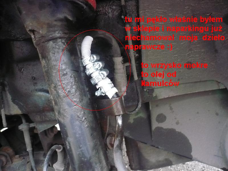

Wymiana przewod hamulcowy elastyczny
przód strona do pasażera
Do tego potrzebujemy
Klucz nasadowe:
15,16 do tego grzechotka i mała przedluzenia
klucz:
11 i 15 zwykle
oraz pilka do metalu
w moim przypadku się przydała muzialem odciąć kawałek
metalu bo nie mogłem podkręcić śruby o nr 11
po założeniu nowego węża nie-zapomnijmy o odpowietrzenie hamulców z jednej i z drugiej stronie
odpowietrzanie kluczem o nr 11
A nie-zapominajcie o drugiej osobie co przy odpowietrzaniu hamulców będzie ci ciskla hamulec
a te druciarstwo to tylko szybka naprawa zeby do domu dojechać :!: :!: :!: :idea:

Na zdjęciach widzę druciarsko łatany przewód hamulcowy .
Chłopie - chciałeś się zabić czy jak ? :mrgreen:
Jak byś pożyczył komuś furę a ten by miał wypadek , to poszedł byś za to siedzieć.
Opaską łatać dziurę ?
Przeszedleś chyba samego siebie.

Jamszoł pisze:Na zdjęciach widzę druciarsko łatany przewód hamulcowy .
lostlast pisze:bo niemoglem odkręcić śruby o nr 11
Śruba z łbem pod klucz 11 bo śruba to pewnie M6
zaplątałem to na parkingu zeby do domu dojechać chłopie
głupi nie-jestem zeby jezdzic tak to nawet niehamowana tylko zwalniało
a na-parkingach takich jak w Niemczech jest zabronione zostawianie plam po sobie od autem grozi to grzywna to Musiałem cos zrobić czy mialem placic kasę za przewuska auta na mój parking ...... :570: :?:
a sruba 11 to 11 do ... chodziło oto ze nie udało jej odkrecic przy wymianie
zamiast poprawiac moje wypowiec to zaczynacie ja wyniszczać to po co wsadzić tu jakiekolwiek wypowiedzi naprawcze

A twoja "wypowieć naprawcze" jest raczej pokazem amatorki i jak :Jamszoł napisał druciarstwa. Od siebie dodałem kilka bardzo istotnych informacji, o których ty zapomniałeś. Lub o nich nie wiesz. Choćby o tym, że do naprawy układów hamulcowych są dedykowane specjalne klucze, które minimalizują zjechanie łbów odpowietrznika i śrub przewodów hamulcowych na okrągło. Oraz, że do odkręcania odpowietrzników w żadnym razie nie należy używać nasadek i kluczy dwunastokątnych, tylko sześcio. Z tych samych powodów, jak wyżej. Klucze wyglądają tak:
http://www.narzedziak.pl/photo/kl-do-pr ... 9e0dc2aa36
To nie "śruba 11" tylko odpowietrznik. I ciąć kawałek metalu? Z czego, z zacisku? Z zawieszenia? pierwsze słyszę, by coś takiego robić!
Dopiszę jeszcze dla potomnych.
Jak komuś strzeli giętki przewód hamulcowy lub rurka hamulcowa , to nie łatamy przetarcia lub dziury , tylko zaślepiamy przewód/rurkę powyżej wycieku.
Oczywiście , tylko po to , żeby w miarę bezpiecznie dojechać gdzieś , gdzie możeby wymienić uszkodzoną część na nową.
Nie będziemy mieli hamulca na jedno lub dwa koła ,, ale jakiś hamulec w ogule będzie - gdy załatamy wyciek podobnie jak na zdjęciach u góry - zgubimy cały płyn w układzie i hamulca nie będzie wcale.
Przewód giętki zaciskamy a rurkę sklepujemy.
Pamiętać - tylko na zjechanie z trasy do warsztatu lub pod dom.

odkładnie
ale to latanie to nie wina tego pochlapanego płynu to jak peklo tak pochlapało
zanim doszło do tego gdzie ubywa olej wciskałem Parę razy hamulec zeby gdzieś sie zrobiło mokro zeby zlokalizowac wyciek
jak zalatalem juz niewycie-kalo ale i tak jechałem wolno i chamowalem lekko bo wiadomo w tym wezu jest wielkie ciśnienie
dzięki za typ następnym razem bede wiedział i inni tez po przeczytaniu tego postu

A fordy mają jeszcze jedną ciekawą, acz wredną cechę. Elastyczne przewody hamulcowe lubią się zasklepić. Ze starości same z siebie się zatykają. Cholera wie, kurczą się, czy co...
Szczególnie do tylnych kół. Kilka razy już widziałem. Ja któryś padnie, to od razu wymienić oba, bo raz się trzeba będzie babrać z płynem i odpowietrzaniem.
Blazey pisze:Elastyczne przewody hamulcowe lubią się zasklepić.
Od środka murszeją i rozwarstwiają się - skutek : koło zaczyna blokować .
W środku robi się tak jak by zawór jednostronnie przepuszczający - jak przyciśnieby pedał hamulca , to płyn przechodzi poprzez uszkodzenie pod ciśnieniem , natomiast nie ma siły powrucić po odhamowaniu i koło zaczyna blokować.
Błażeju - nie tylko Fordy - przy Oplach astrach i Campo - też tak się dzieje.
U nas już kilka razy tak się przytrafiło Oplom.

ten inny juz ktos pewnie wymieniał bo wygląda nowo
i jeden waz ummie kosztuje 48euro w fordzie drogie hamulce sa tańsze
