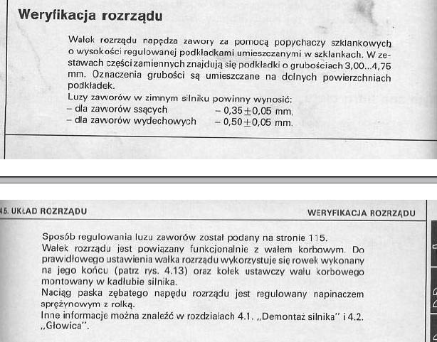

Moze ma ktos mozliwosc podrzucenia opisu z ksiazki serwisowej,bo akurat co do diesla to nie bylo opisu
