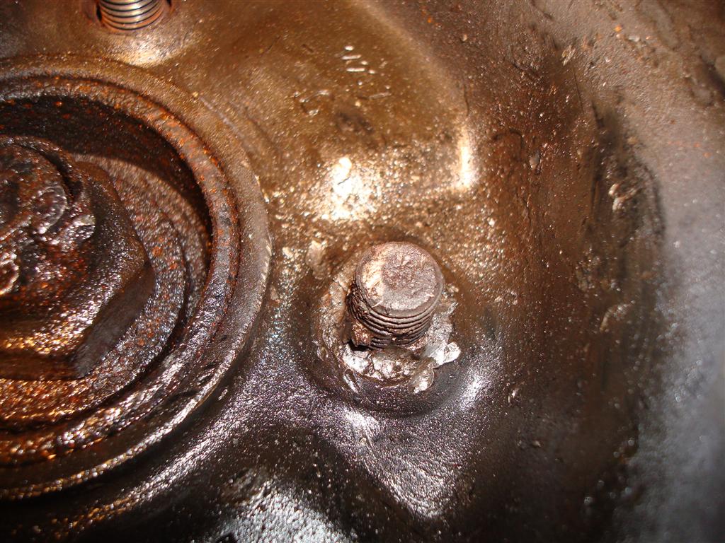

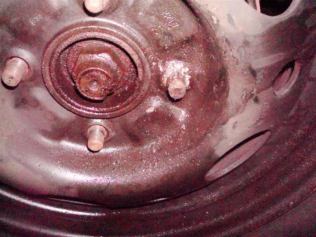

Poradżcie jak ściągnąć koło gdy ukręca sie nakrętka, felga jest oki i szkoda ja zniszczyć
został tylko kołnierzyk który siedzi w feldze, próbowałem przecinakiem ale coś nie specjalnie szło

Mysle ze tu trzeba podgrzac i młotekiem potraktowac
tak szy siak szpilka bedzie do wymiany
ale sprawa jest do zrobienia
wiec spoko

no to jutro będzie palnik w użyciu

Dokładnie - właśnie mi o to chodziło - potrzebny palnik więc dlatego pisałem o warsztacie samochodowym.
jak będzie dobry fachowiec spawacz - gazowy , to i felga będzie ok i szpilka się zostanie.

A jakby tak szpilke szlifierką odciać przy samej feldze i koło "szarpnąć dość mocno" to nie zejdzie? szpilka i tak do wywalenia a te resztki nakrętki mogą puścić

nie, trzeba odkręcić jeszcze sworzeń , łącznik stabilizatora i amortyzator od góry
powalcz jeszcze , weź szlifierkę kontową i na pewno dasz radę

A gdyby zaszlifować szpilkę z obu strin na płasko, złapać fzrcuzem, lub mocną żabą. Może by się wykręciła cała szpilka?

ja to bym jeszcze zanim do warsztatu pójdzie popróbował jakimś ostrym majzlem/dłutem ale nie przeciąć ten ogryzek nakrętki tylko odkręcić, jak to się czasem ze śrubami koła robiło...

No to koło odkręcone
ale niestety sa straty
felga ma jeden otwór troszke większy od pozostałych
