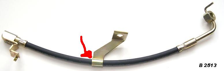

Ja tez wymialem przewody hamulcowe z tego powodu ze mi prawie pekl. Widocznie te nastepne mimo ze tez drogie byly (200zl za komplet), tez byly zle zalozone,albo po prostu byly za krotkie,bo raczej ciezko jest inaczej zalozyc z tego co widzialem. Najwazniejsze ze nic sie nie stalo. Wygalda to na to ze nie warto kupowac drogich przewodow hamulcowych,bo sa zle, skoro juz 2 raz poszly :(
A co do tarcz, to: A NIE MOWILEM :D To samo jest z rozrzadem i szkoda kase wydawac,lepiej dac do regulacji u pompiarza jesli odpalanie Ci przeszkadza,bo powinno byc wtedy lepiej,ja tez po kupnie dawalem na regulacje i bylo znacznie lepiej. W swojego VANa tez powinienem oddac do pompiarza,bo tez podobnie odpala,ale odpala
WieSiu pisze:tez byly zle zalozone,albo po prostu byly za krotkie,bo raczej ciezko jest inaczej zalozyc z tego co widzialem.
da się to zrobic uwierz mi że się da, nawet można zamienić lewą stronę z prawą ale wtedy właśnie przewód szybko pęknie

Chyba były nieco źle założone. Tak mi powiedział mechanik. Konkretnie - patrz czerwona strzałka w załączniku - pękł w miejscu styku z blaszką. Konkretnie tą blaszkę można przykręcić w 2 miejsca - są na to 2 śruby ułożone w pionie. Przykręcone były na górną, co powodowało że przy maksymalnym skręcie koła przewód tarł o blaszkę - co spowodowało w końcu jego przetarcie i rozerwanie. Drugi który wymieniałem wczoraj był w nieco lepszym stanie ale też niedługo by pękł.
