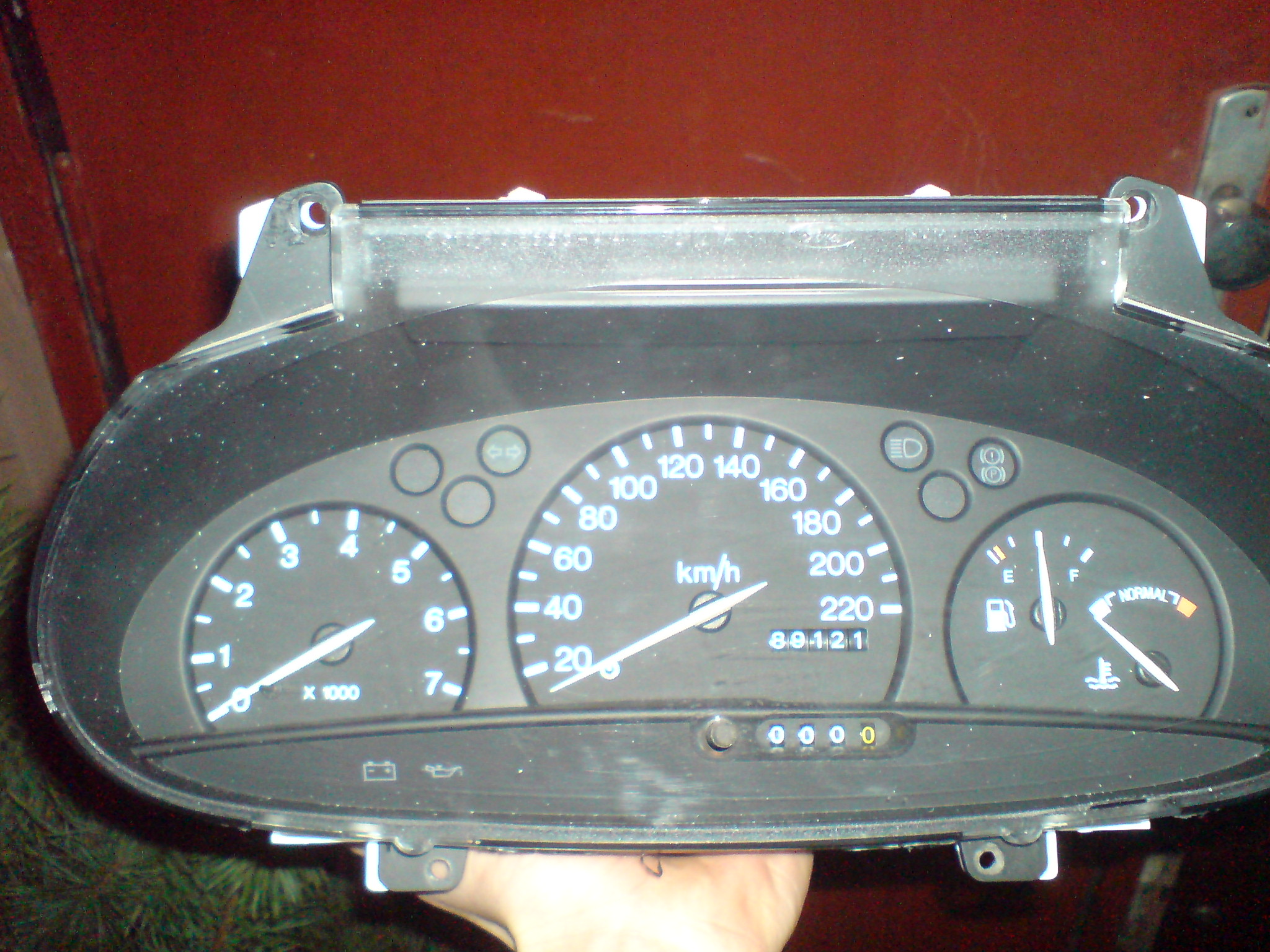

witam wszystkich milosnikow escorta! wiec tak kilka dni temu wziolem sie za swapa deski rozdzielczej w moim mk5. wybor padl na deske z modelu mk7. pokaze kilka fotek jak praca sie posowala. jest moze ktos kto juz cos takiego przerabial??

kilka dni pozniej przyszla przesylka z kokpitem z mk7 (niestety nie byl w takim stanie jak moj poprzedni, nie wspomne ze zupelnie inny niz na zdjeciu aukcjii i bez regulacji wysokosci swiatel, no i te niedopalki papierosów w popielniczce(!!!!!)...) ale jeszcze tego samego wieczora zabralem sie do montazu kokpitu. kokpit pasuje niemal idealnie, wszystkie sróbki jak w mk5 i nawet swietne spasowanie z boczkami dzwiowymi. aha nawiewy tez ok.

niestety jest problem z licznikiem wiadomo w mk5 jest jedna kostka w mk7 sa dwie biala i niebieska a w tym miejscu praca stanela, kostka z mk5 na szczescie zostawilem sobie , i kostki z mk7 tez mam z 10cm przewodami teraz je tylko trzeba polaczyc tak aby wszystko dzialalo, jesli ktos ma jakies uwagi spostrzezenia rady to bardzo prosze:)
