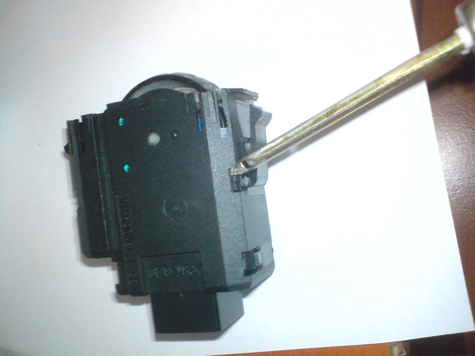

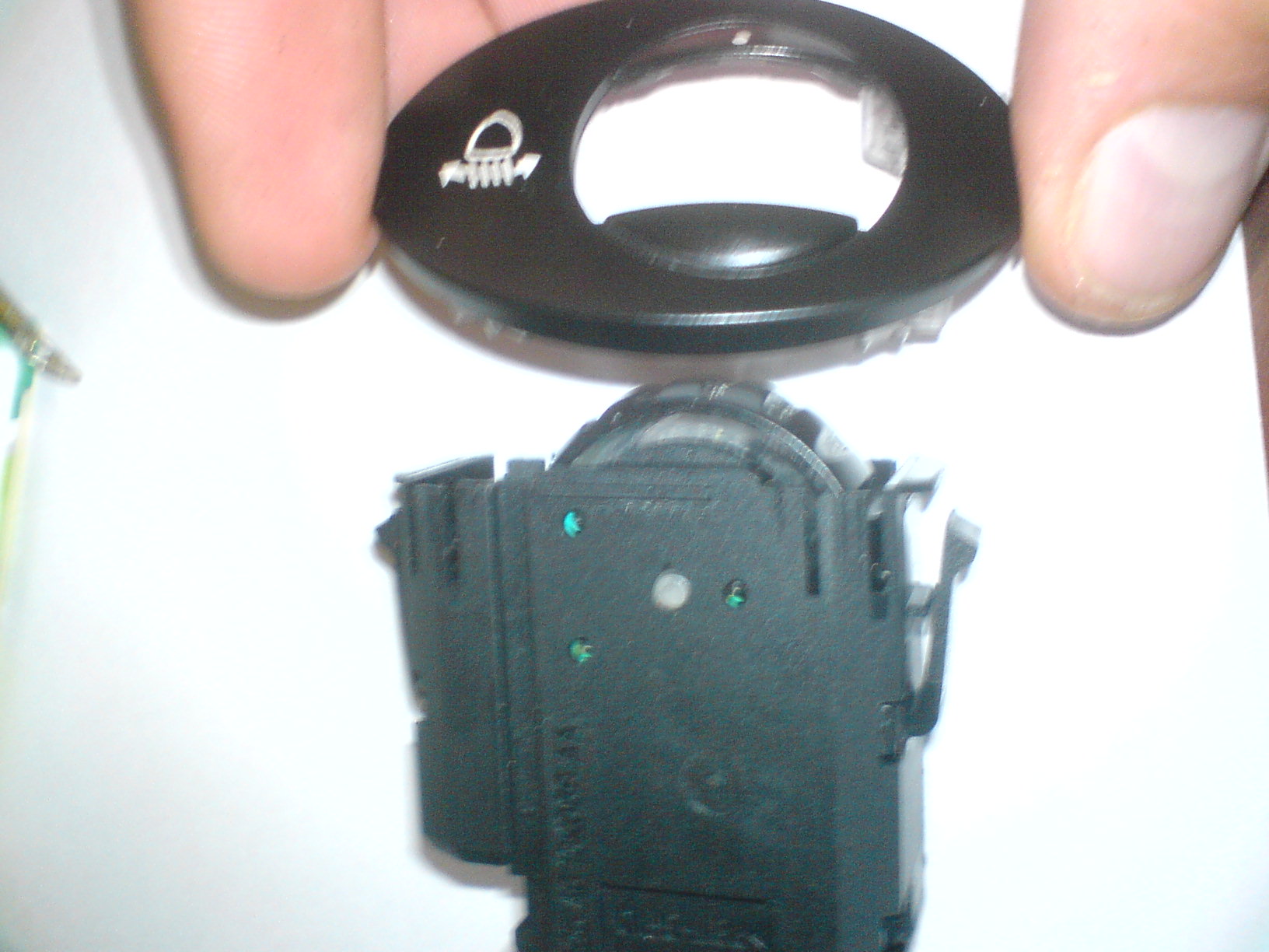

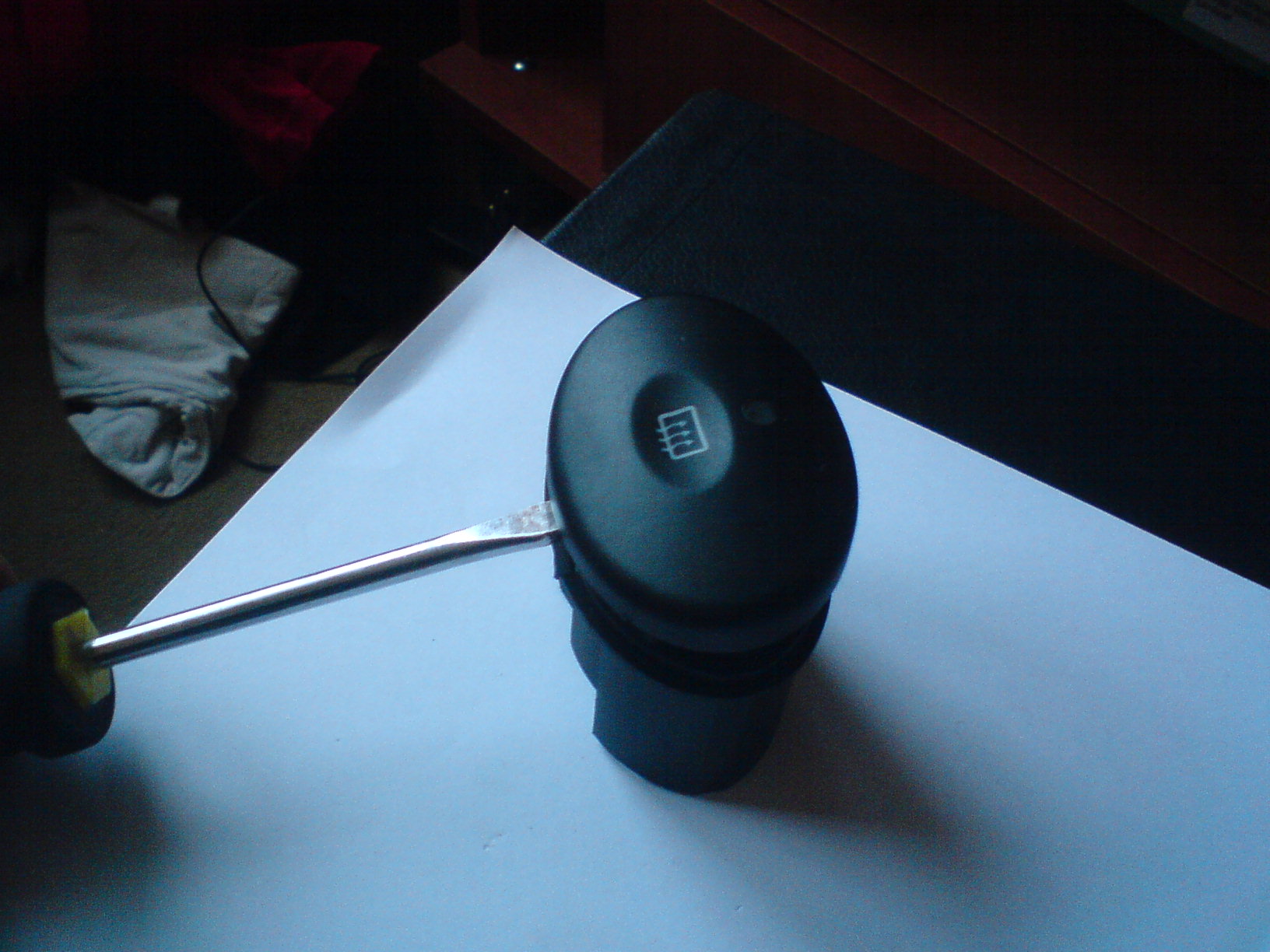

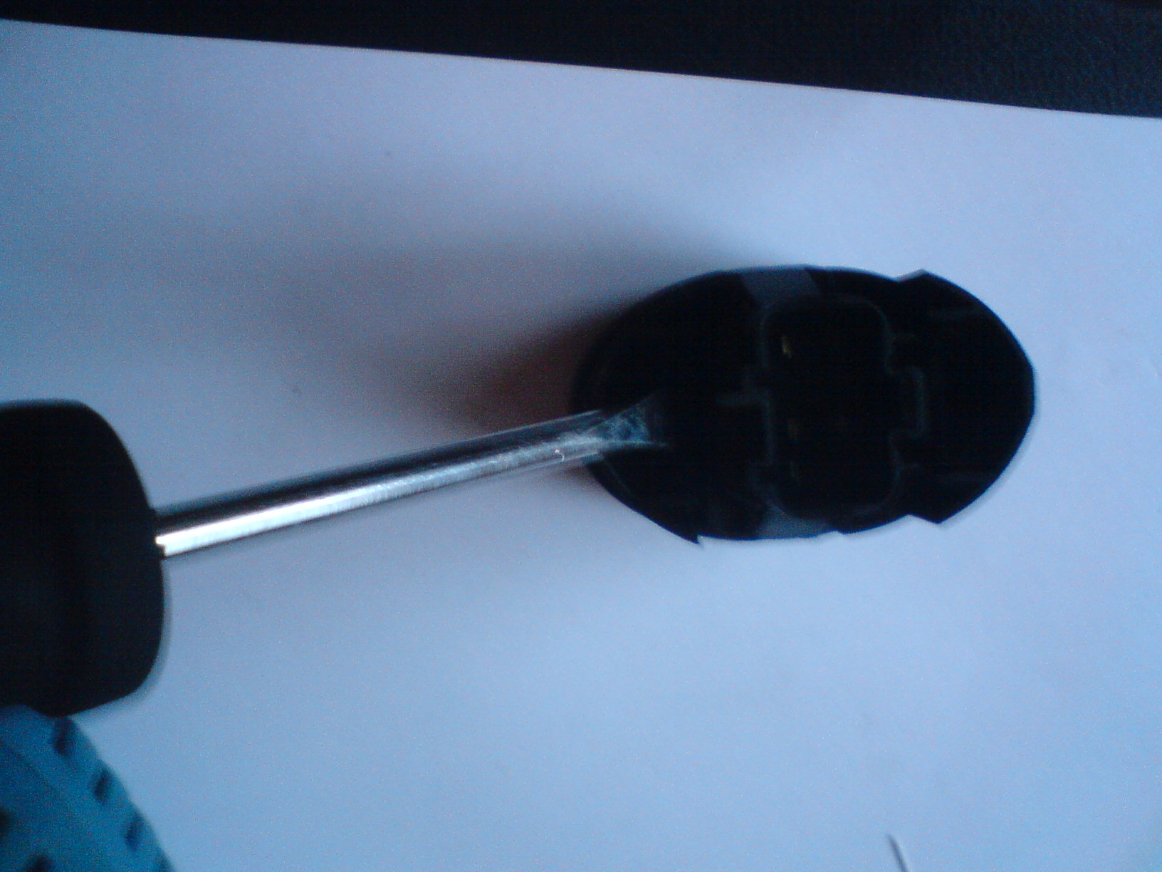

Gdy dostaniemy już przełącznik świateł przeciwmgłowych i ogrzewania tylnej szyby najpierw należy go rozmontować. w tym celu:

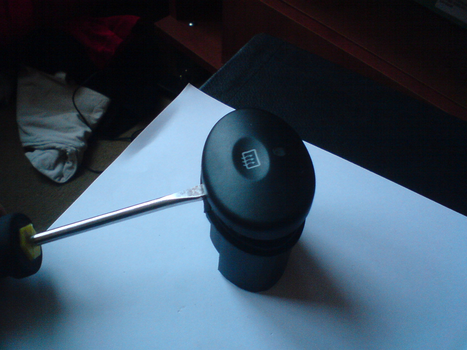

1) podważamy mocno śrubokrętem osłonkę (fot 1)aż strzeli i zatrzaski puszczą, bez obawy robiłem to kilka razy i nic sie nie urwało

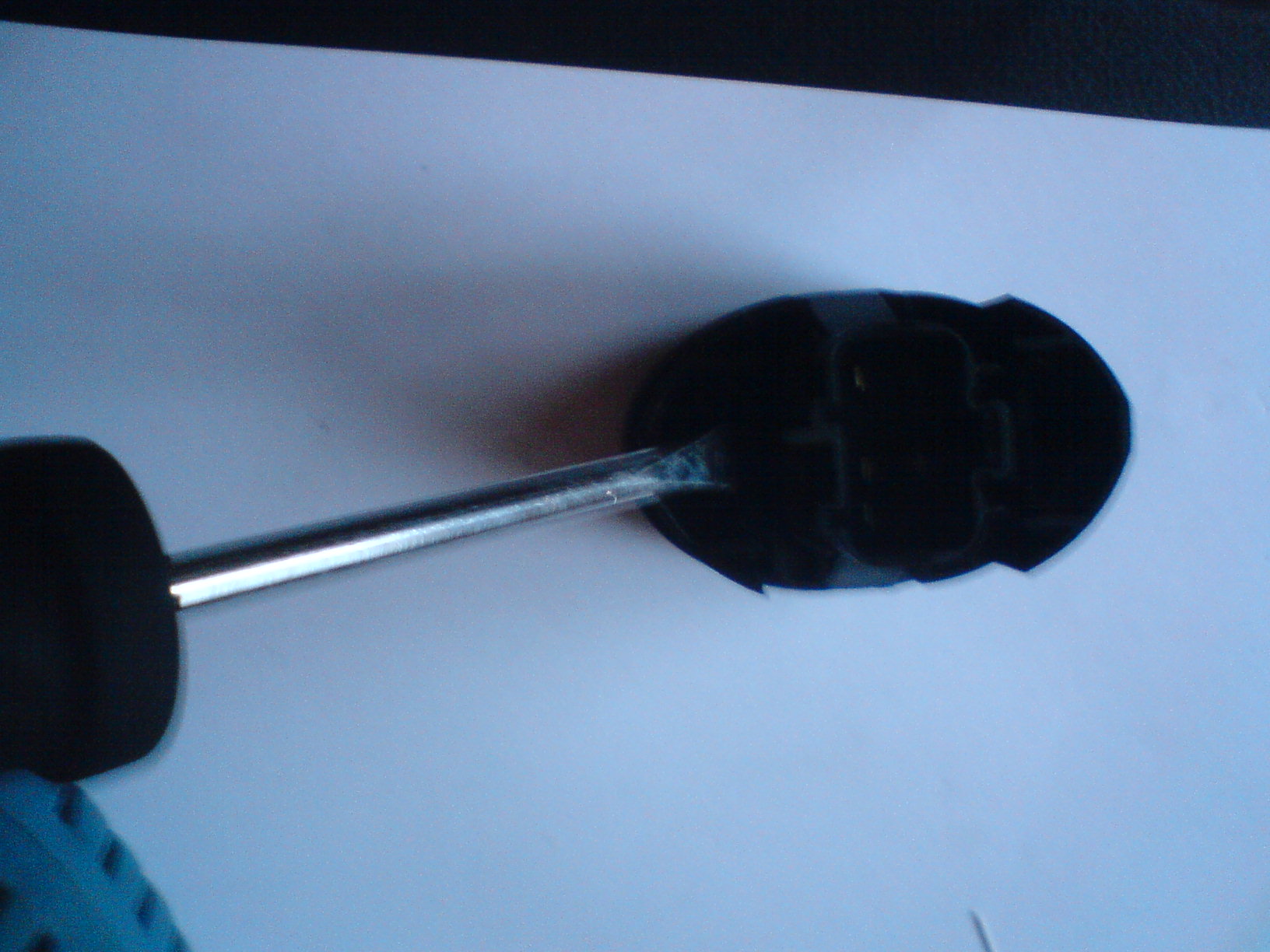

2) wyciągamy wnętrze przycisku podważając od spodu z 2 stron cienkim płaskim śrubokrętem fot 2

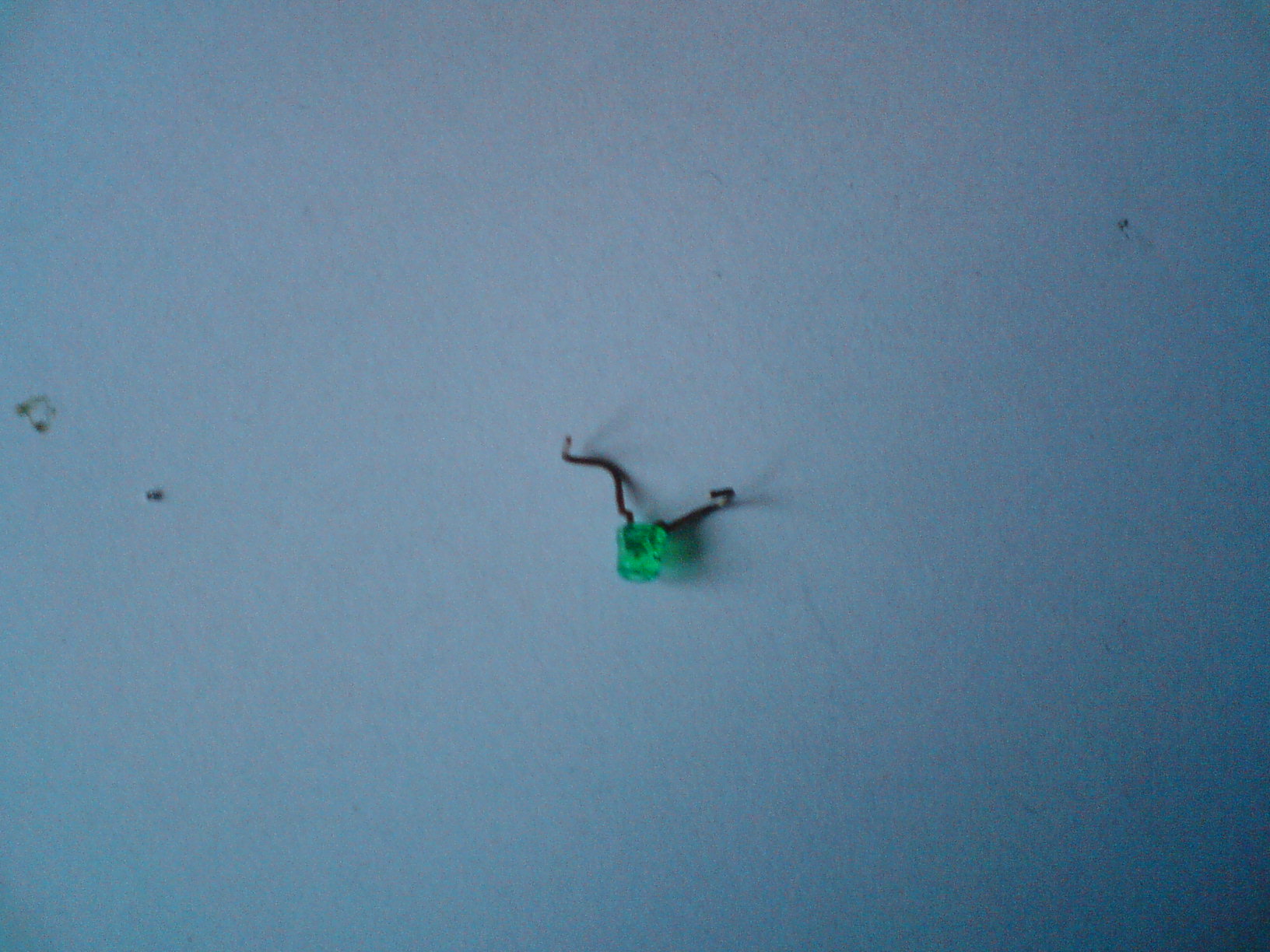

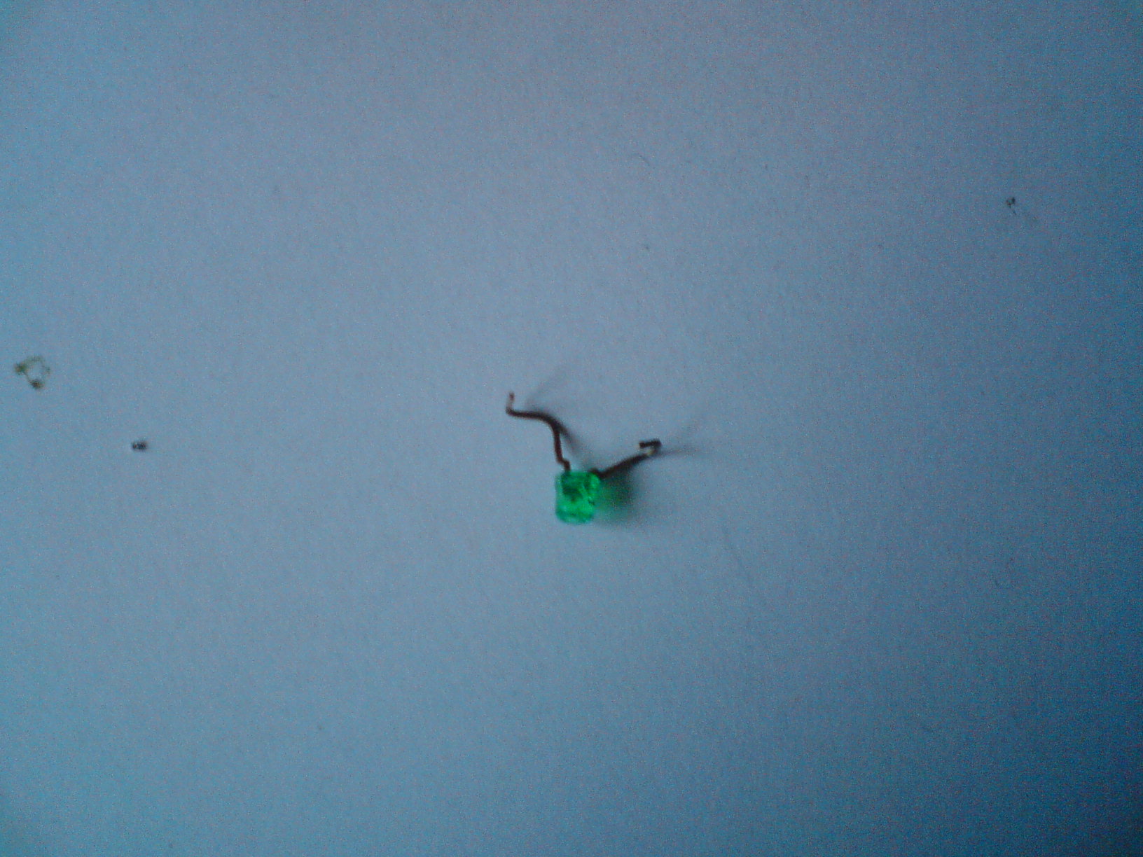

we wnętrzu mamy 2 diody żółta świeci gdy np ogrzewanie szyby jest włączone - jej nie ruszałem, oraz zielona (fot 3) odpowiedzialna za podświetlenie przycisku
zieloną diode wycinamy obcinaczkami do paznokci przy samej blaszce do której są zamocowane jej nóżki, potem te blaszke rozginamy obcinaczkami lub śrubokrętem (jak zobaczycie będziecie wiedzieli o co chodzi)

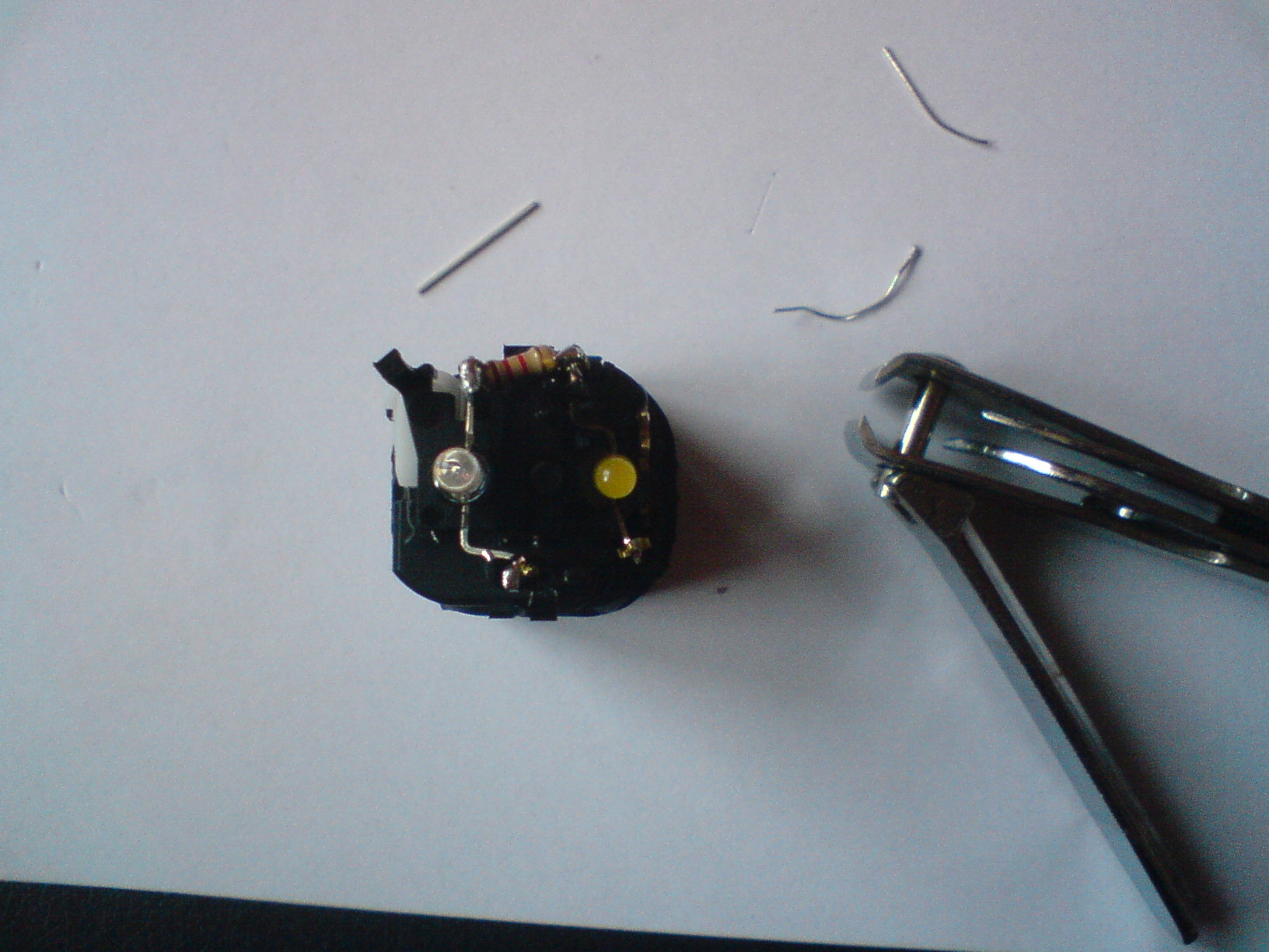

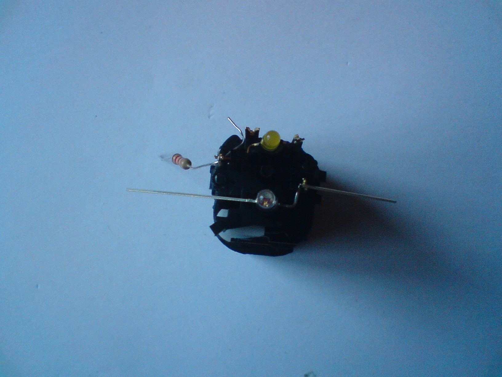

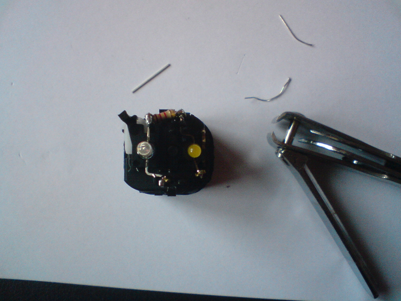

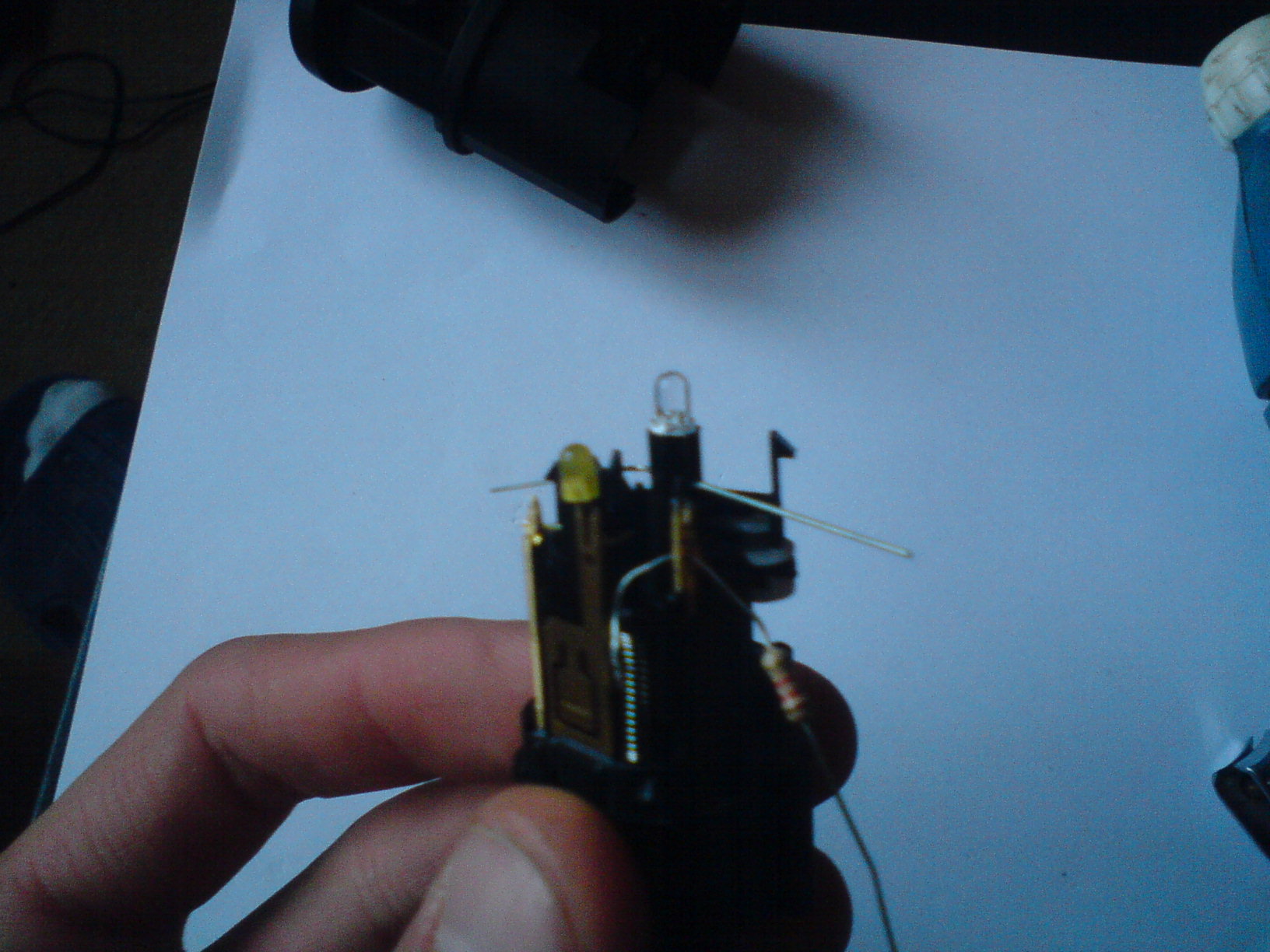

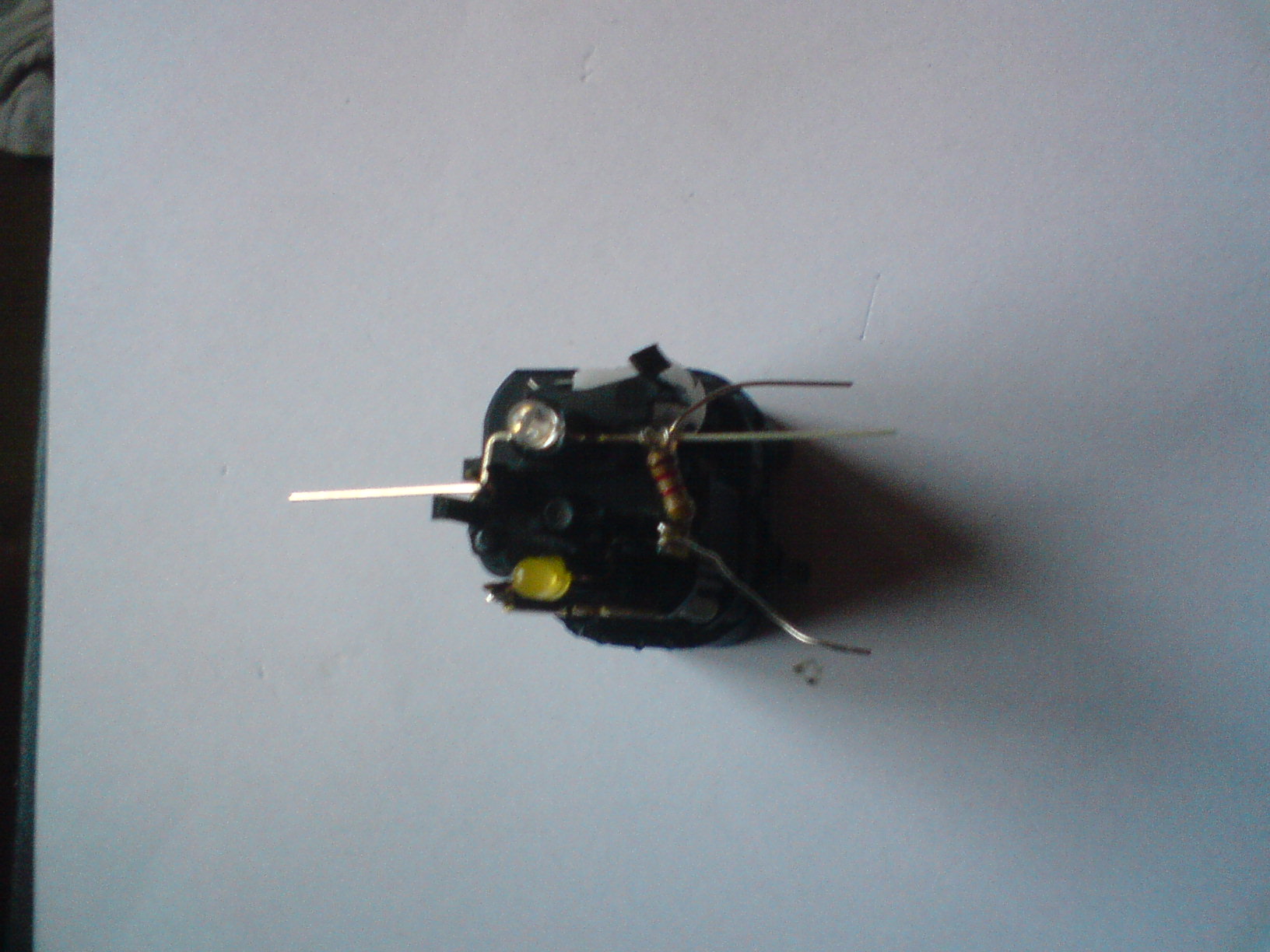

następnie bierzemy diode własną, za pomocą pęsety zaginamy krótszą nóżkę dokładnie tak jak było w diodzie fabrycznej, natomiast dłuższą wypuszczamy prosto tak jak na fot 4

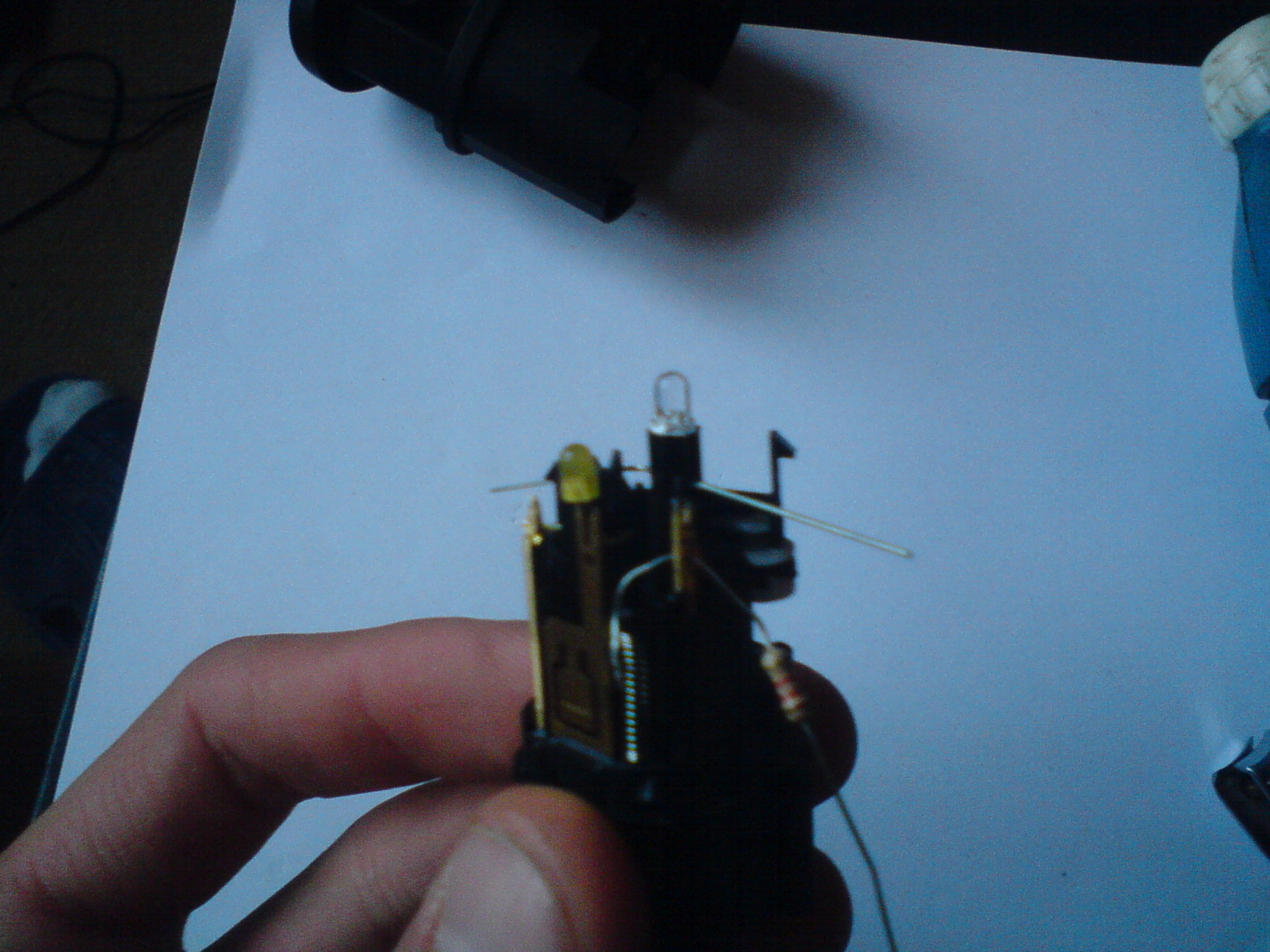

potem przez dziurkę w jednej z nóżek gdzie mocowana była zielona dioda przekładamy nóżkę rezystora (fot 5) "od zewnątrz do środka" i potem górą przez "widełki" na zewnątrz

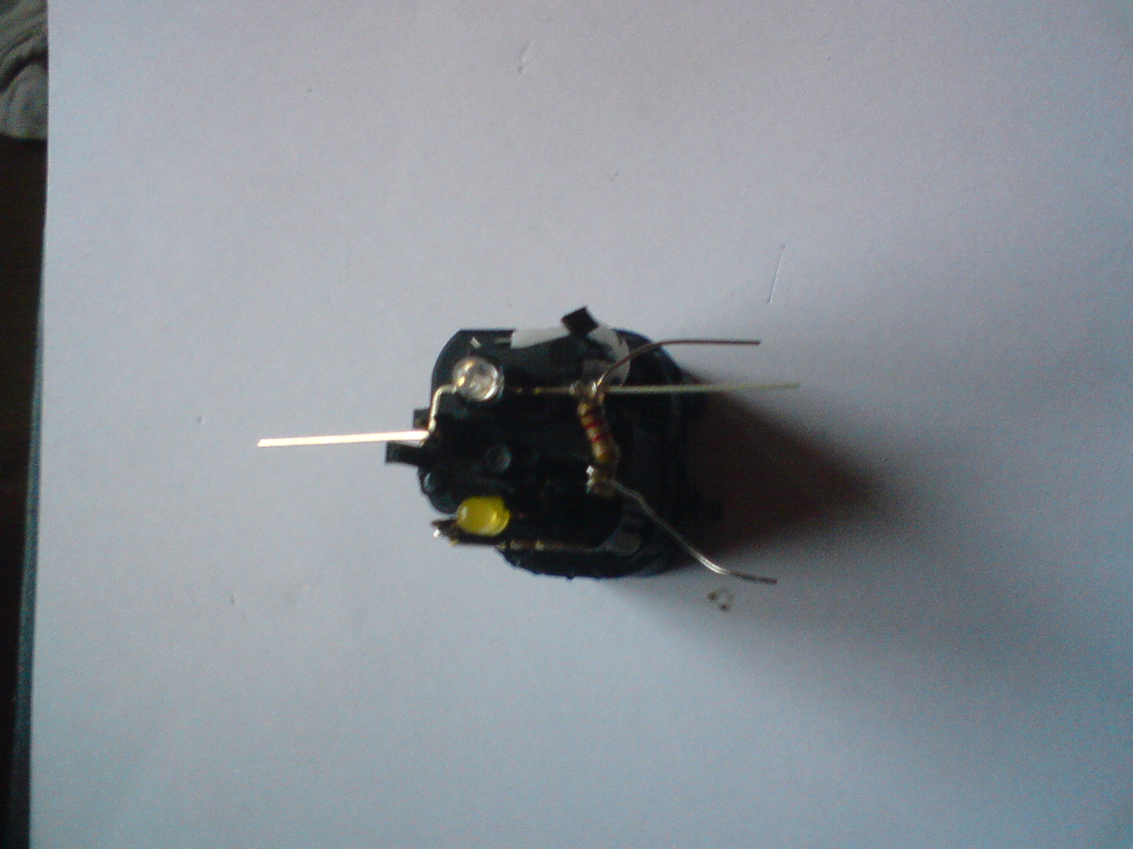

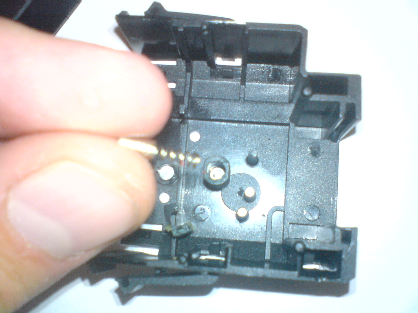

drugą nóżkę rezystora oplątujemy w okół wystającej nóżki diody (fot 6)
teraz lutujemy rezystor do 1 blaszki, potem rezystor do diody i diode do 2 blaszki
wystające druty obcinamy obcinaczkami i otrzymujemy coś takiego jak na fot 7
Teraz składamy przycisk w kolejności odwrotnej do rozkładania i GOTOWE

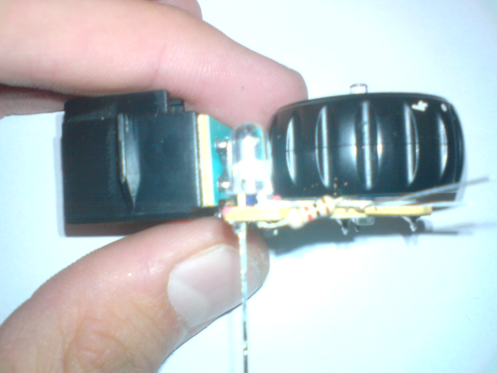

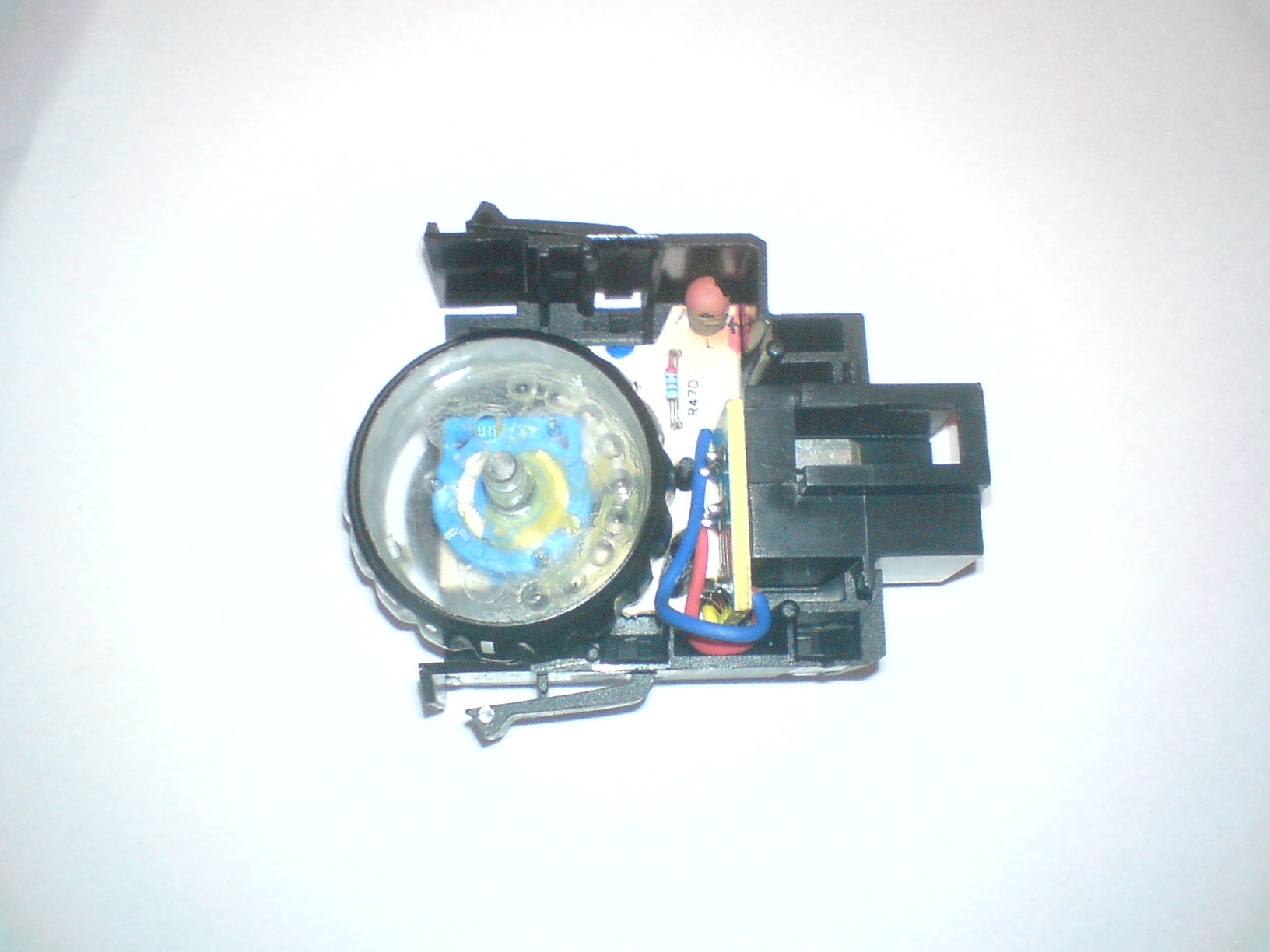

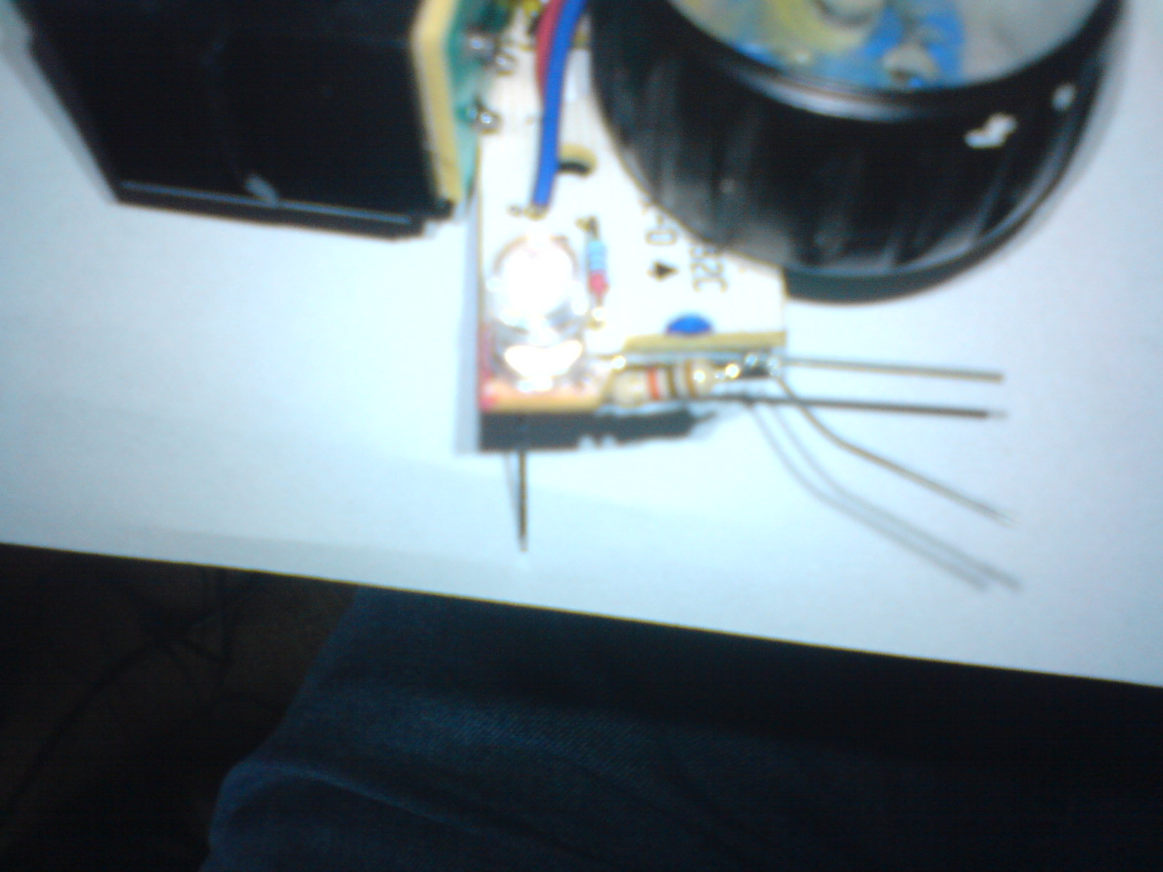

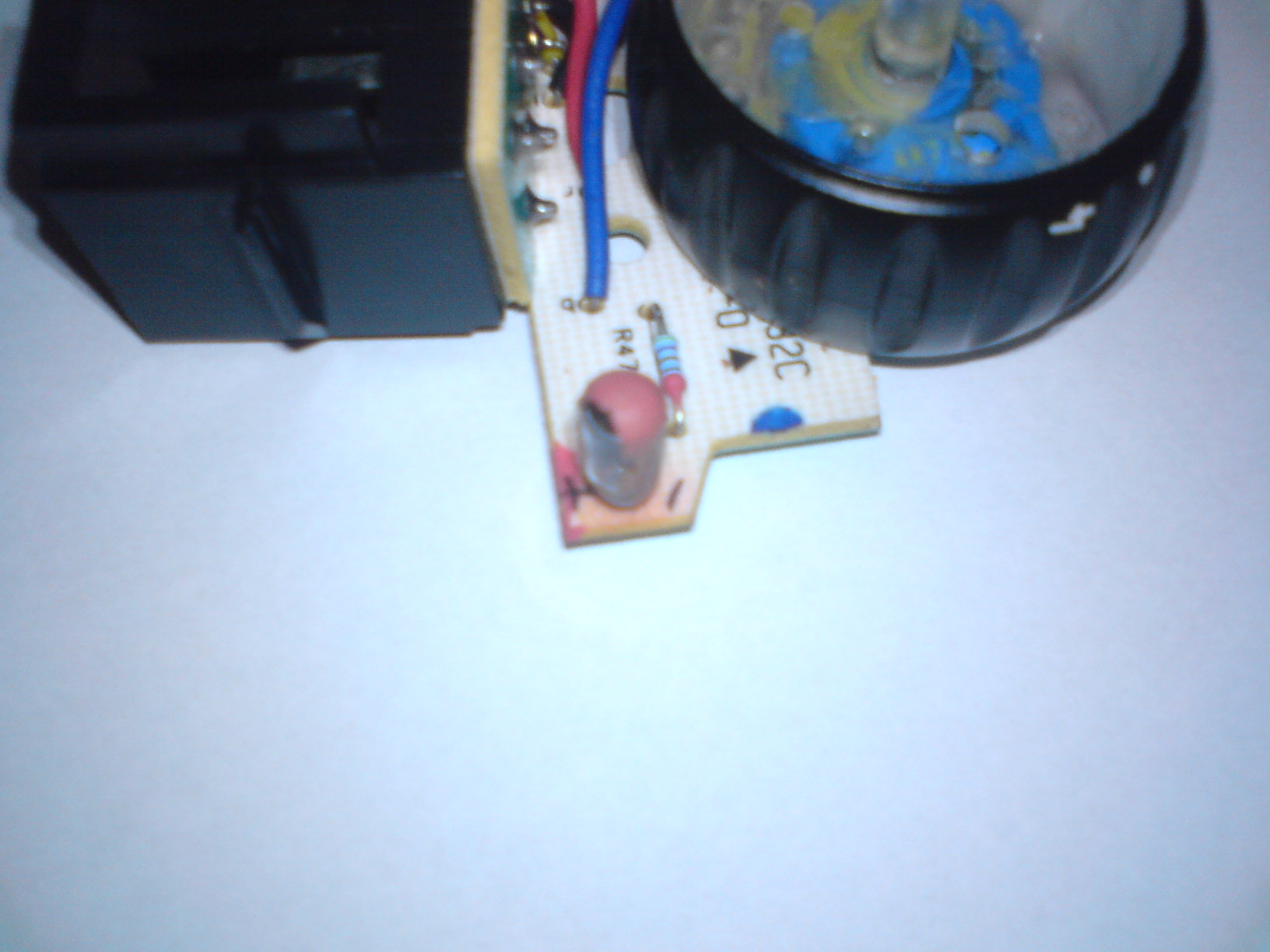

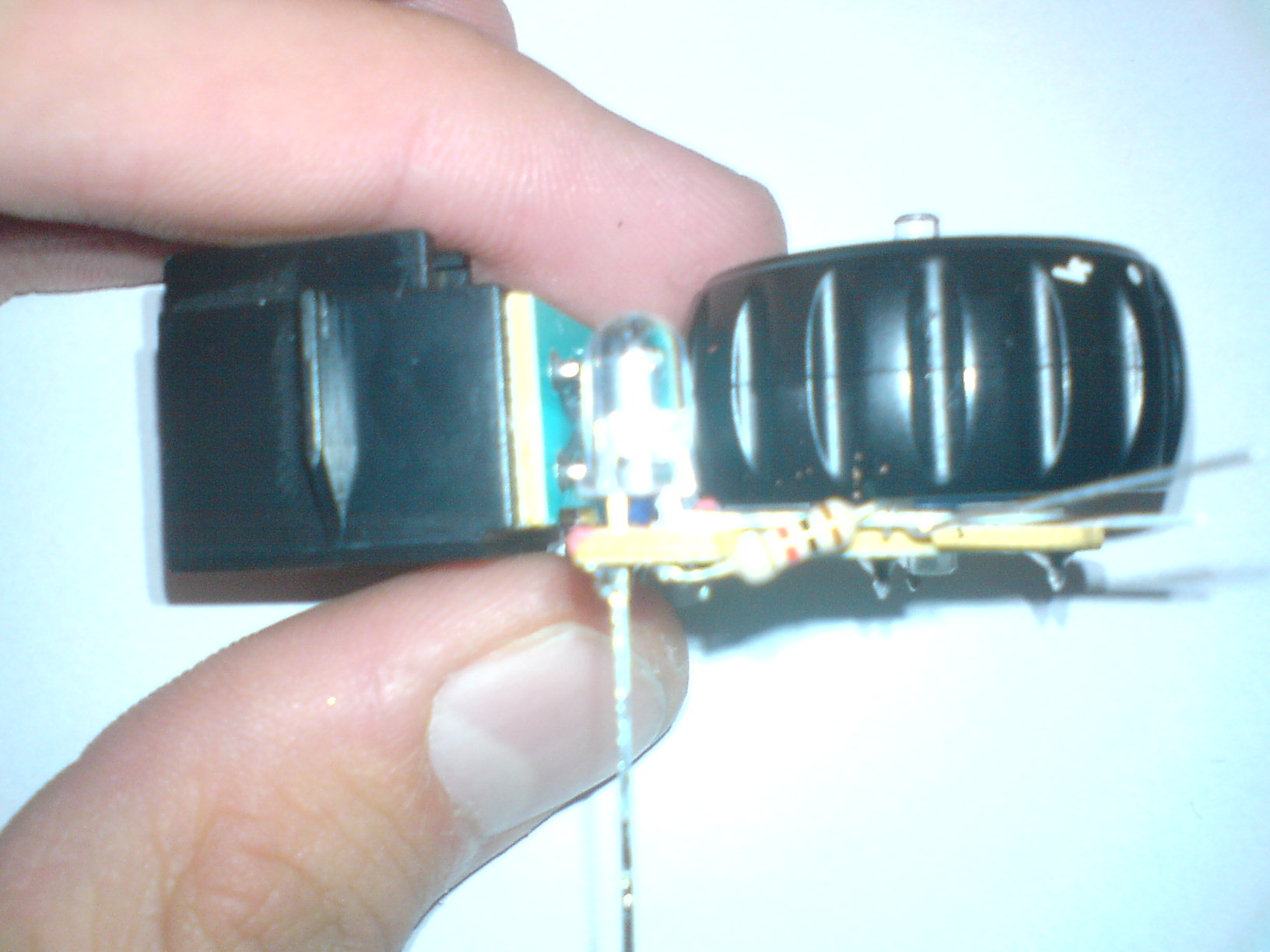

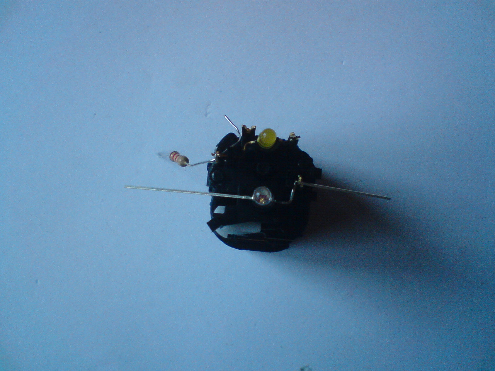

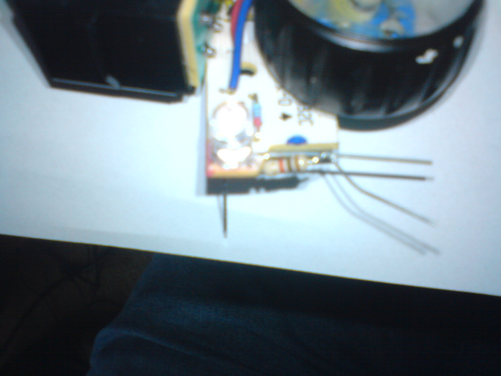

ZMIANA PODŚWIETLENIA POKRĘTŁA REGULACJI ŚWIATEŁ MK7
Post autor: Gelo-LBN »

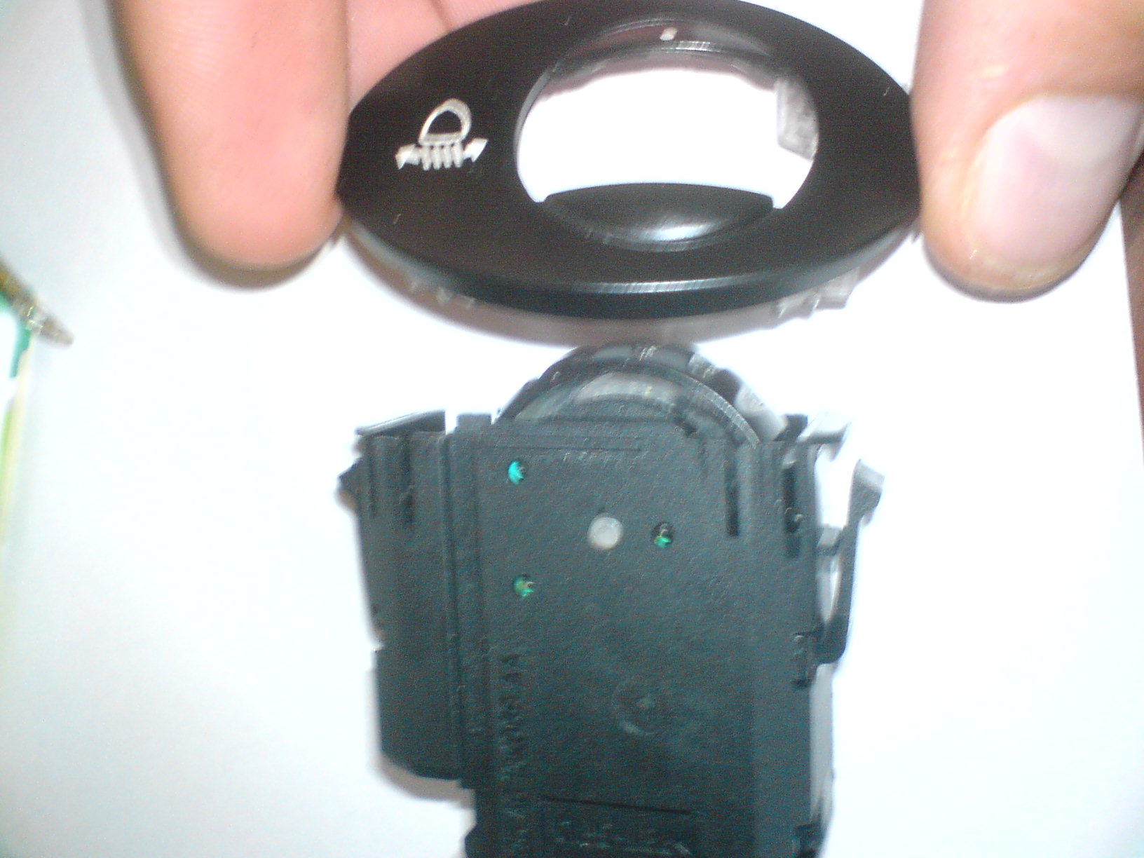

Zaczynamy od wymontowania przełącznika :)

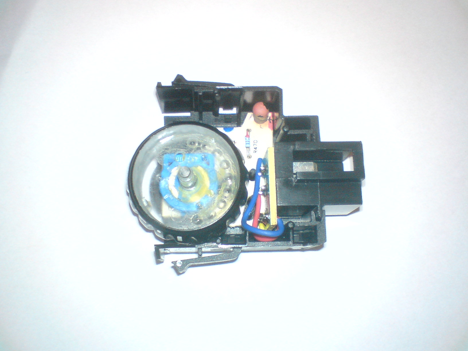

potem należy zdjąć osłonkę (fot 1) wystarczy lekko pociągnąć

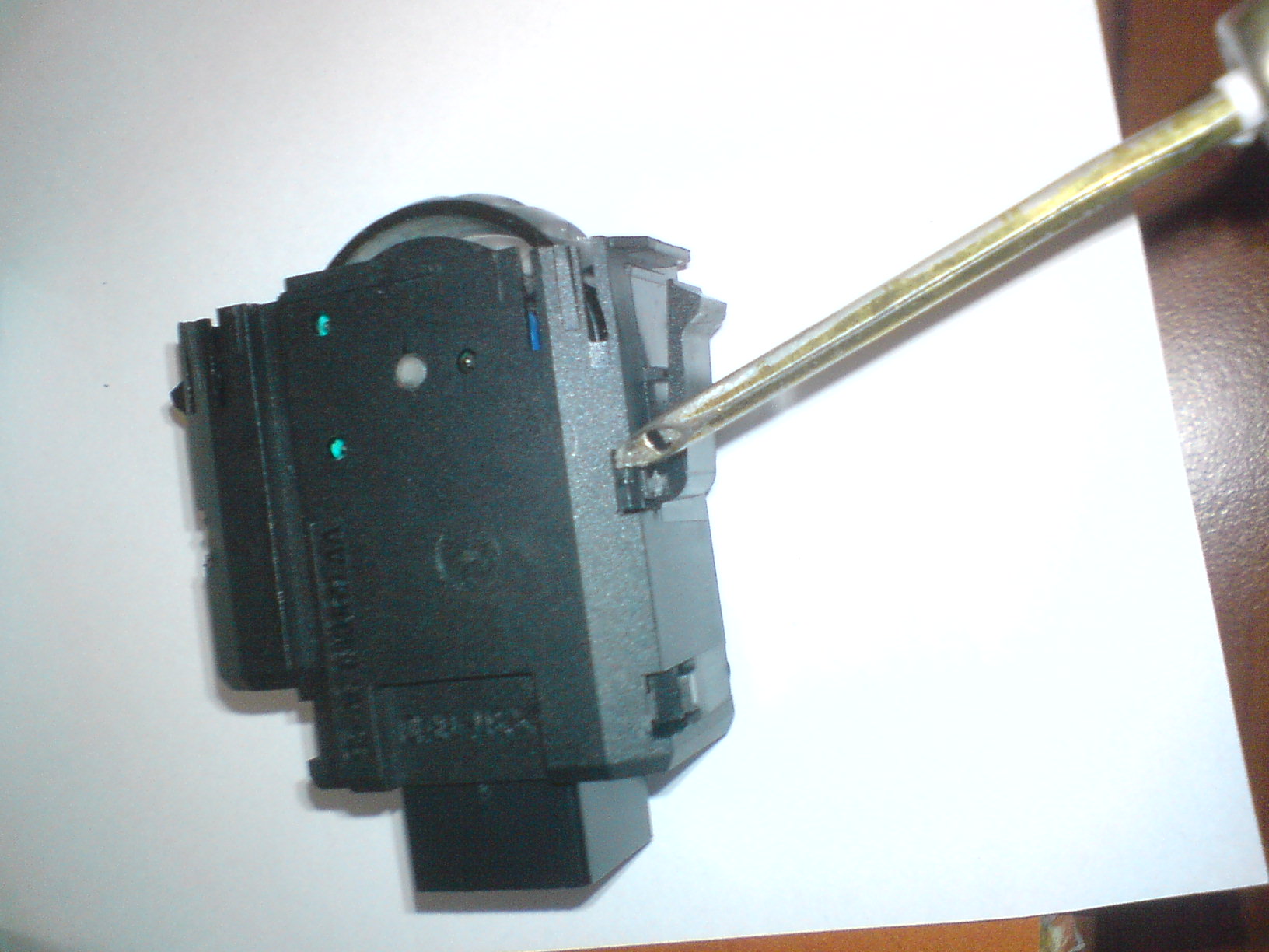

Następnie płaskim śrubokrętem podważamy 4 zaciski (fot 2) i mamy dostęp do środka
znajduje się tu żarówka pokryta zielonym "kondomem", na początku nie chciałem jej zmieniać, więc zdjąłem gumkę i pomalowałem żarówkę na czerwono - efekt: przepaliła się, więc trzeba wymienić

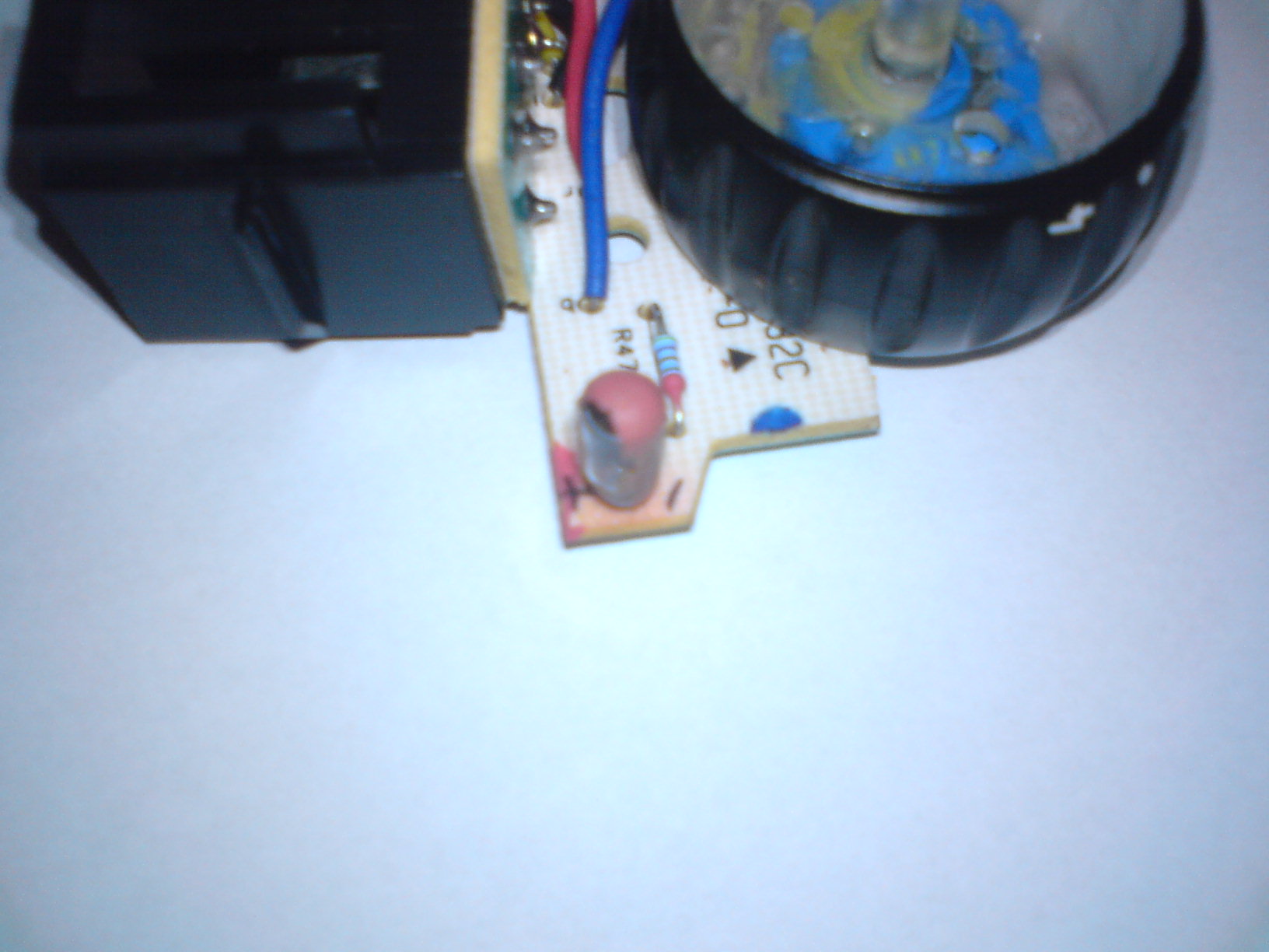

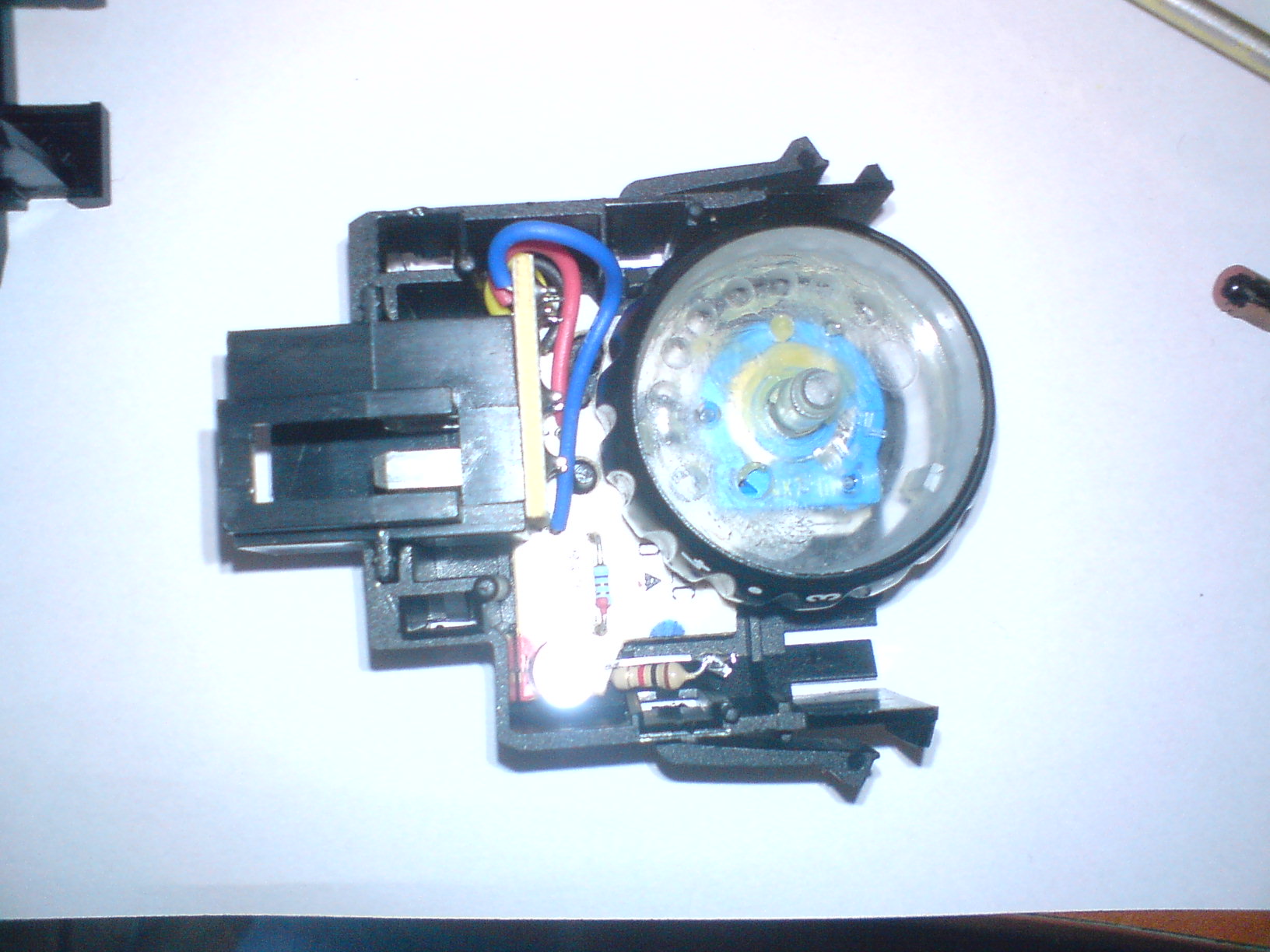

fot 3a przedstawia wnętrze przyciski, z widoczną (u mnie już pomalowaną na czerwono) żarówką
fot 3b - żarówka z zaznaczonym na płytce + i -

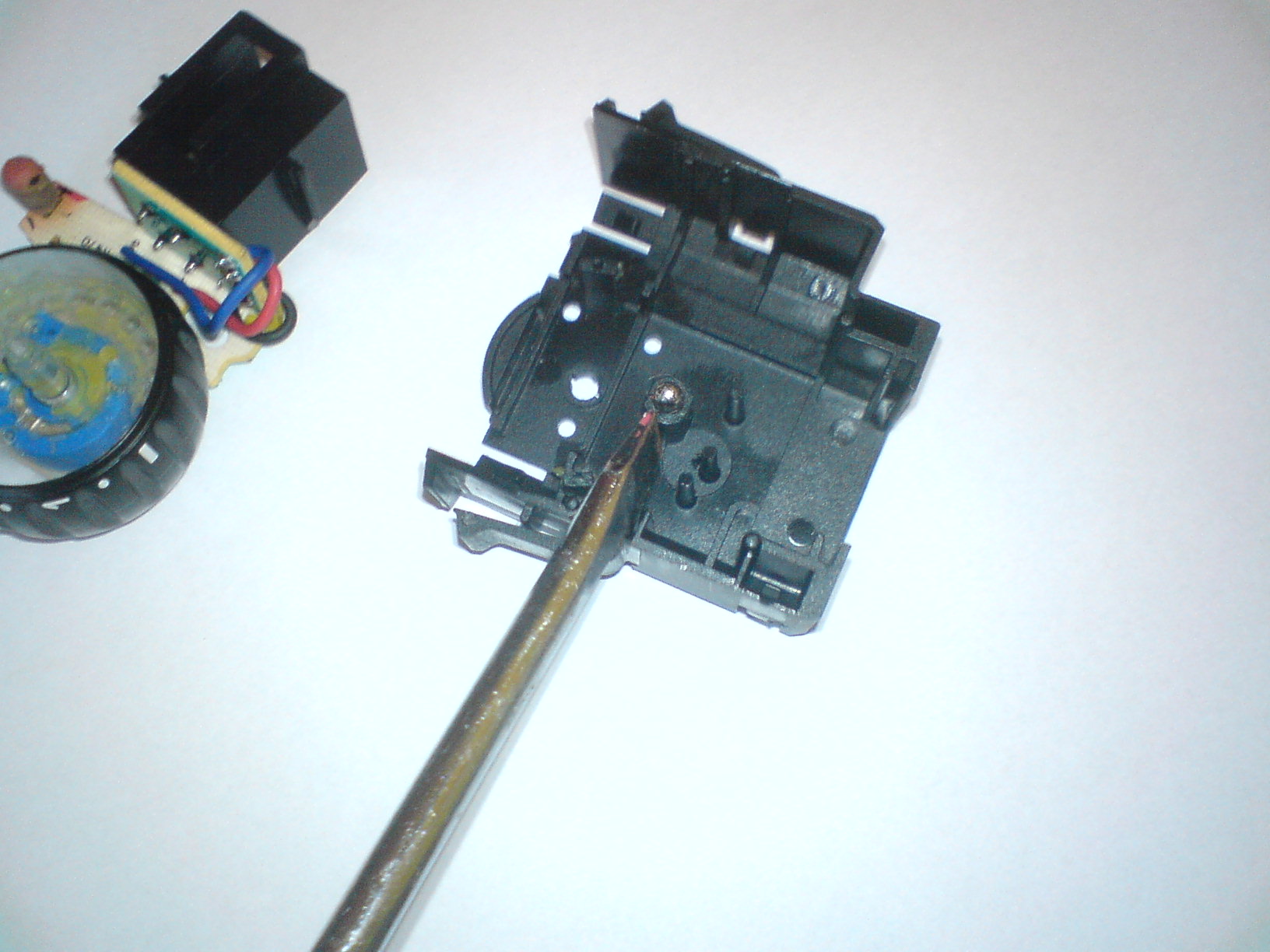

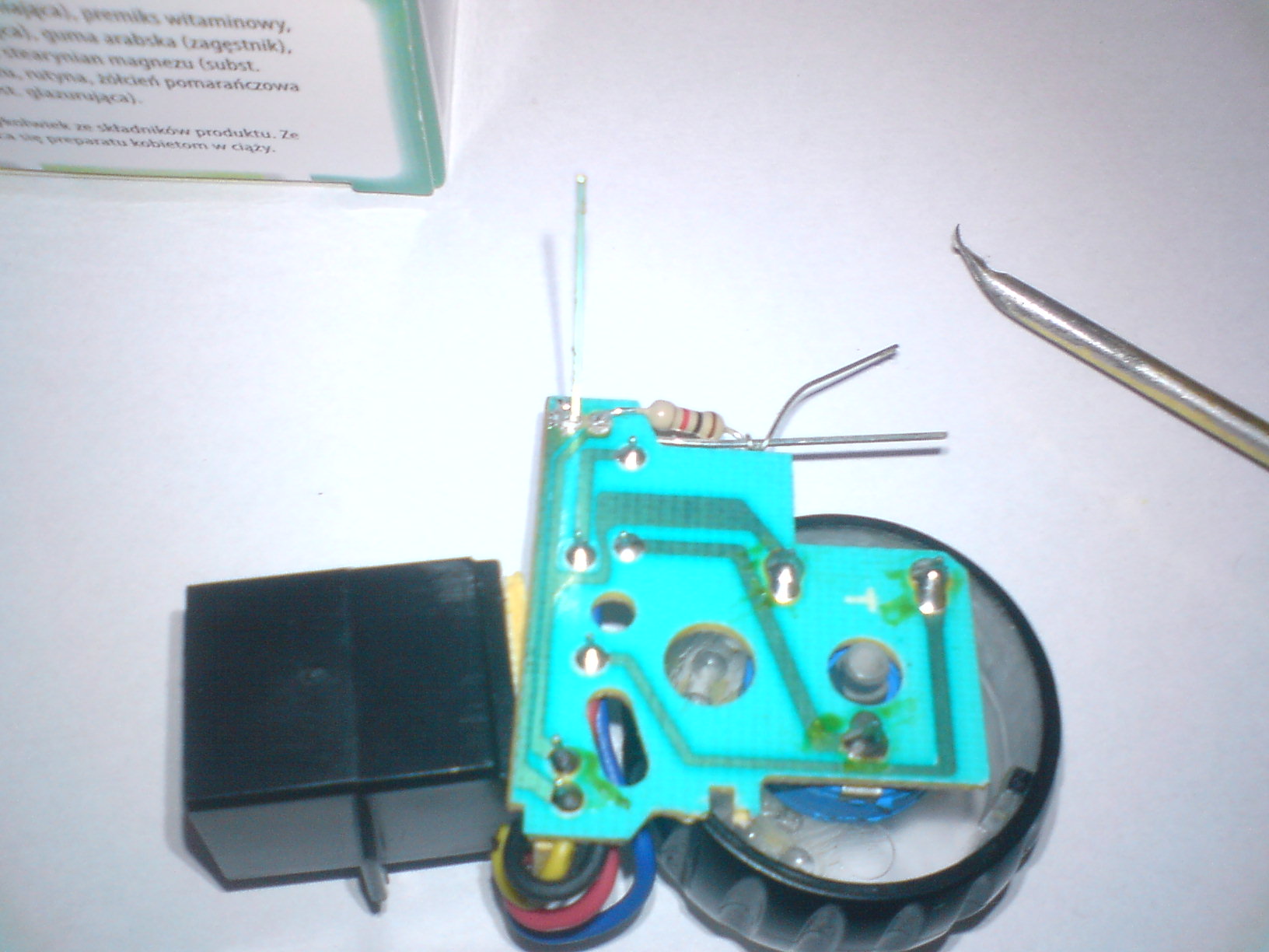

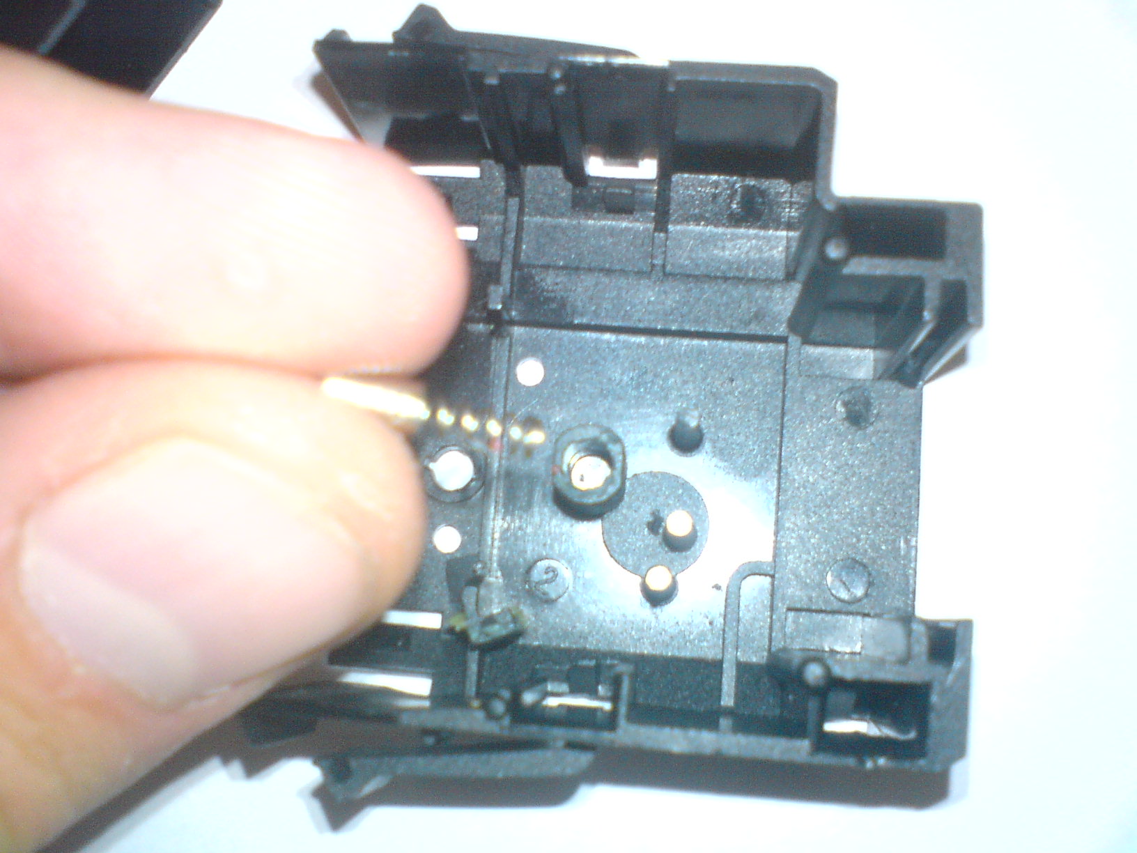

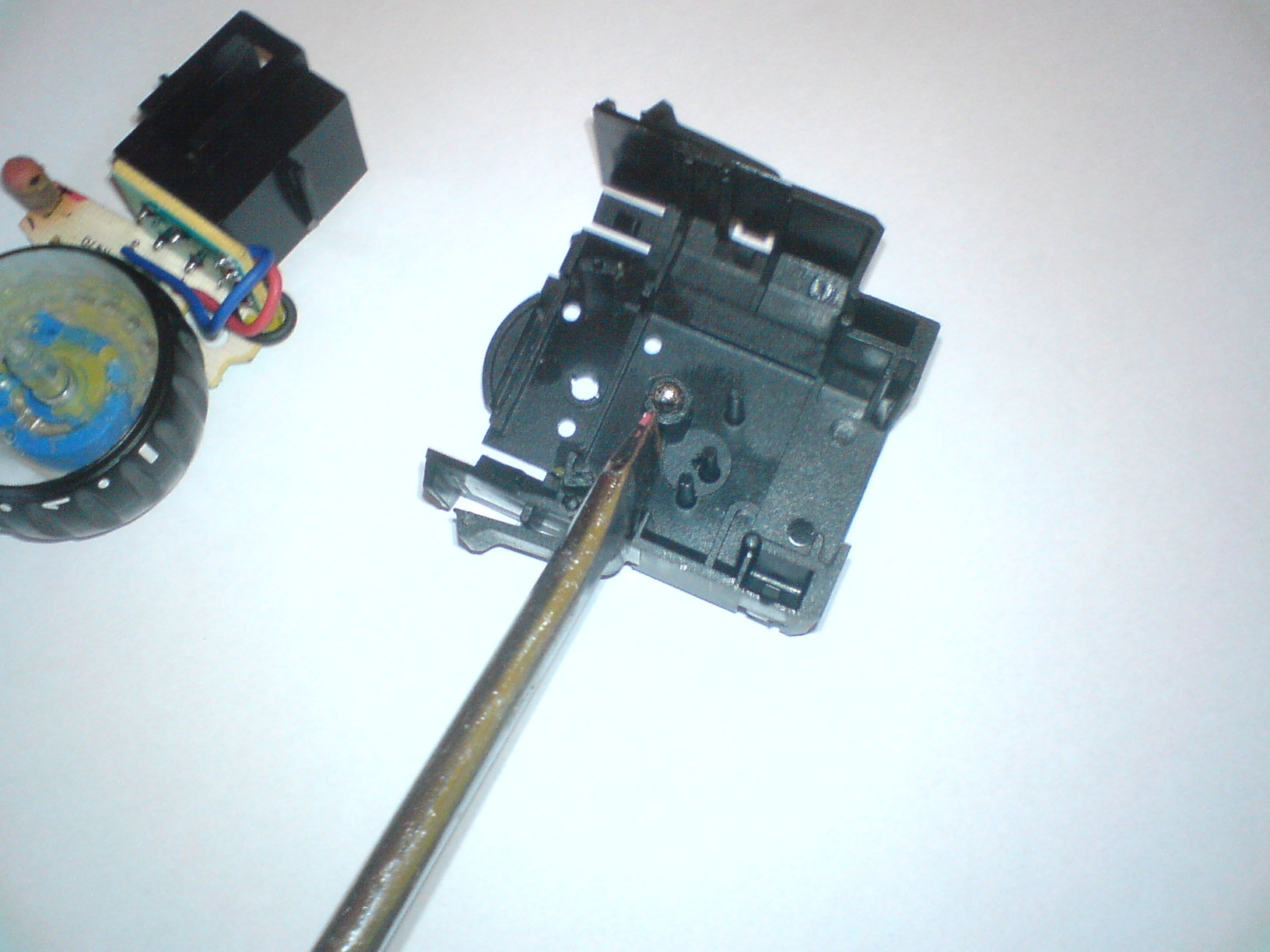

WAŻNE aby przy rozkładaniu żarówki nie zgubić takiego bolca ze sprężynką, który sprawia, że przełącznik "pyka" znajduje się on pod kółkiem (fot 4 i fot5)

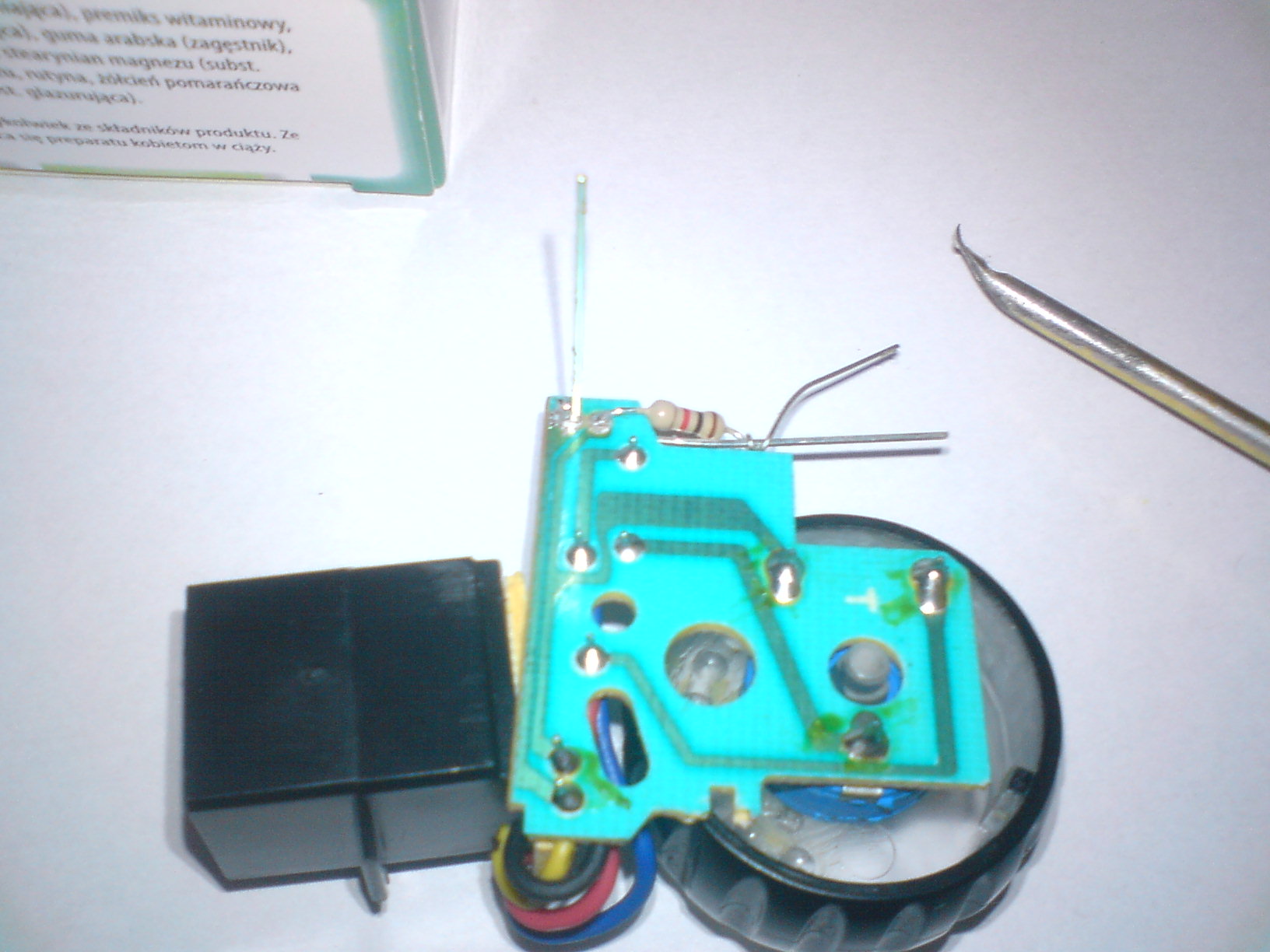

Potem przygotowujemy diodę 5mm (u mnie superjasna czerwona) oraz rezystor do tej diody na 12V
za pomocą lutownicy usuwamy starą żarówkę
od spodu płytki tam gdzie był - żarówki wlutowujemy rezystor
Dłuższą nóżkę diody zostawiamy prostą a krótszą zaginamy 90stopni do zewnątrz
teraz do + żarówki należy wlutować dłuższą nóżkę diody na takiej wysokości aby krótsza zagięta nóżka nie dotknęła płytki

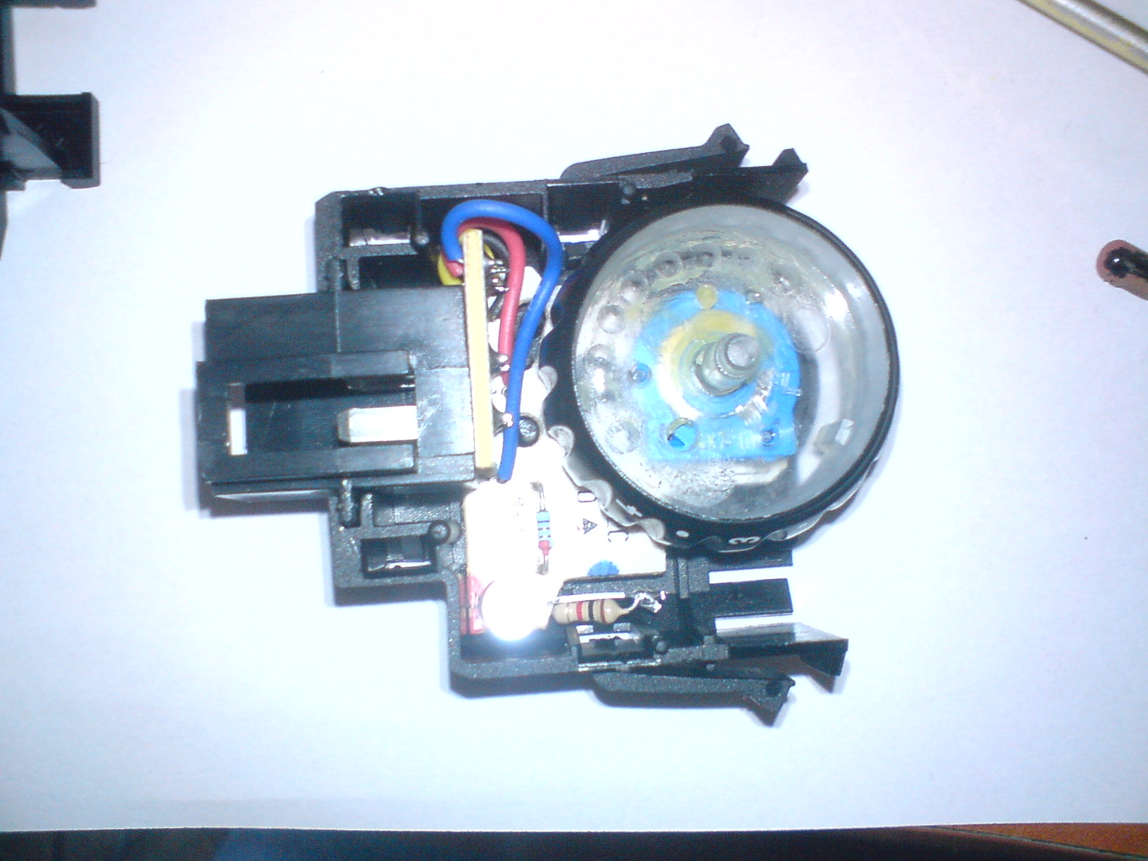

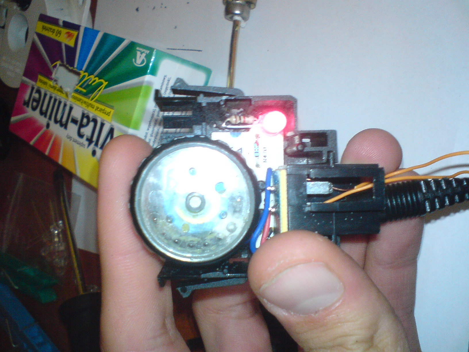

Teraz łączymy drugą nóżkę rezystora z krótszą nóżką diody, lutujemy, wystające druciki obcinamy obcinaczkami do paznokci (fot 6,7,8,9)

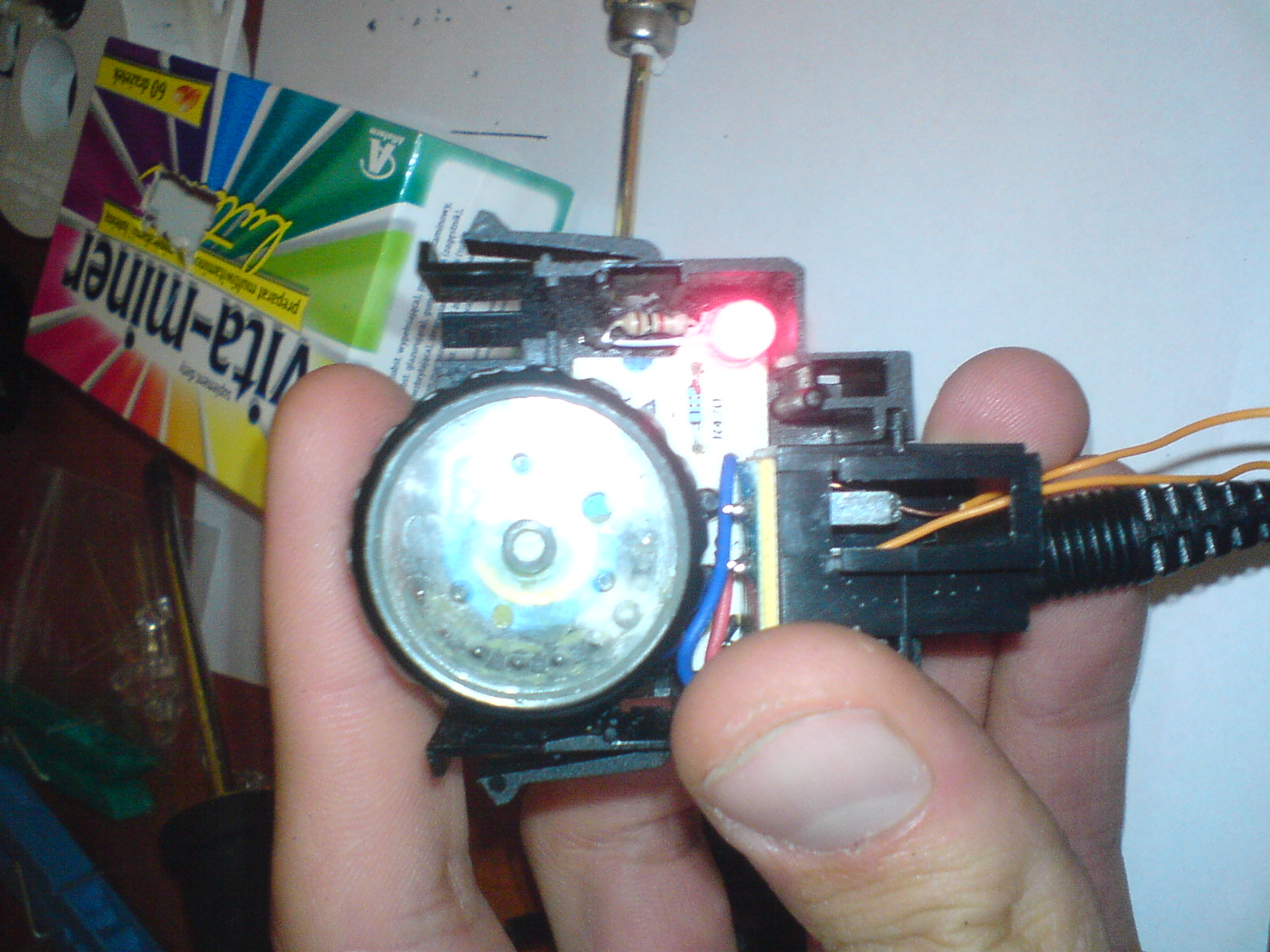

wkładamy wszystko w obudowę i...
...świeci (fot 10)
UWAGA dla lepszego rozproszenia światła, diodę można zmatowić dookoła (na przykład przeszlifować pilnikiem do paznokci)
Jutro wrzucę zdjęcia, jak to wygląda w aucie
