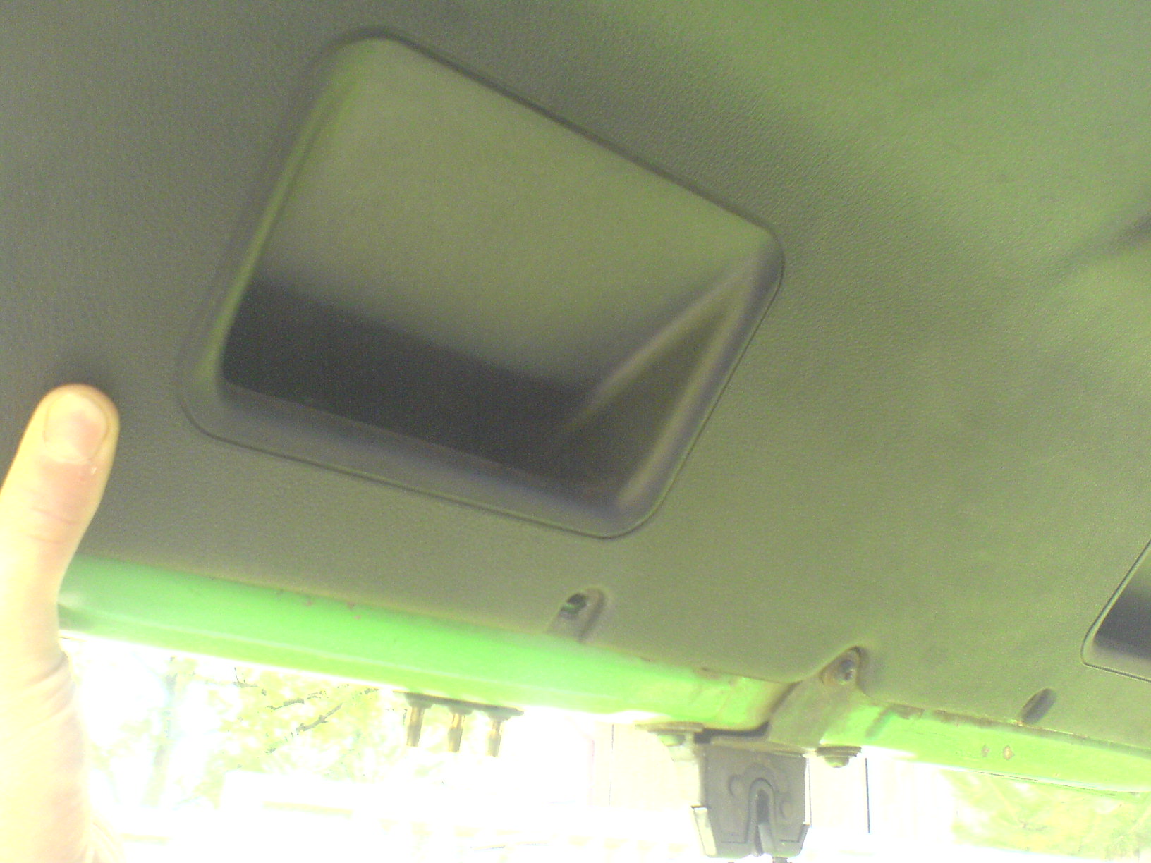

tak więc przystąpiłem do walki. jak się okazało kwestia nasmarowania mechanizmu. odkręciłem osłonę na klapie od środka bagażnika (zdj nr 1) i pociągnąłem za wajchę (zdj nr 2) otwierając bagażnik. po użyciu wd40 zamek znowu funkcjonuje jak powinien.
