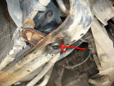

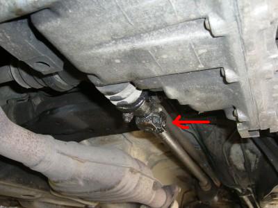

zrobiłem fotki dwóch miejsc z których cieknie, jedno to chłodnica i cieknące borygo (co to za otwór jest przy tej strzałce) a drugie to sam nie wiem co to ale chyba olej sie z tego leje, co to jest ?
jeden to uszczelniacz skrzyni biegów koszt nowego oryginalnego około 25zł wymiana prosta i we własnym zakresie
dwa to nie otwór to jest taki bolec od chłodnicy, który mocuje ją w belce zlokalizuj dokładnie wyciek popraw obejmy a jak nie pomoże to zastosuj uszczelniacz
